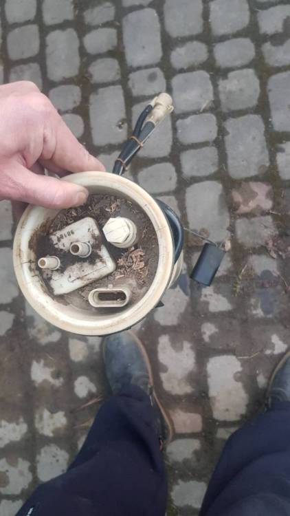

На w163 230 2000г, поменял бензонасос. Стакан не менял. После монтажа, не работает показатель топлива. Снова вытащил, осмотрел. Проводки к плате резистора подключены, резистор двигается, к плате контачит. Точно не помню в каком положении был установлен стакан, ведь он крутится.

Подозреваю что стакан разбирали и часть с поплавком перекручена относительно верхней части. Фото. В какую сторону должен смотреть поплавок?
