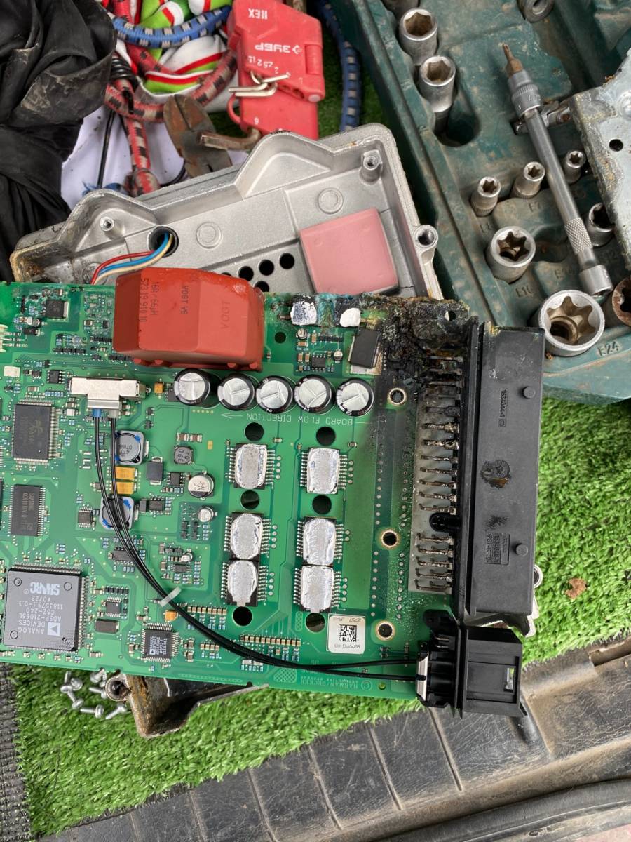

Поменял я компрессор , нового даже не слышно , качает огонь , в старом рассыпался подшипник , да и цилиндру уже все . Вчера пошла вонь паленой проводки в салоне опять тютруханул , на ночь снял клемы с Акума , сегодня полез и нашёл причину . Пыхнул усилок
Если ставить не родную магнитолу нужно восстанавливать усилитель?? Он ещё и на оптике

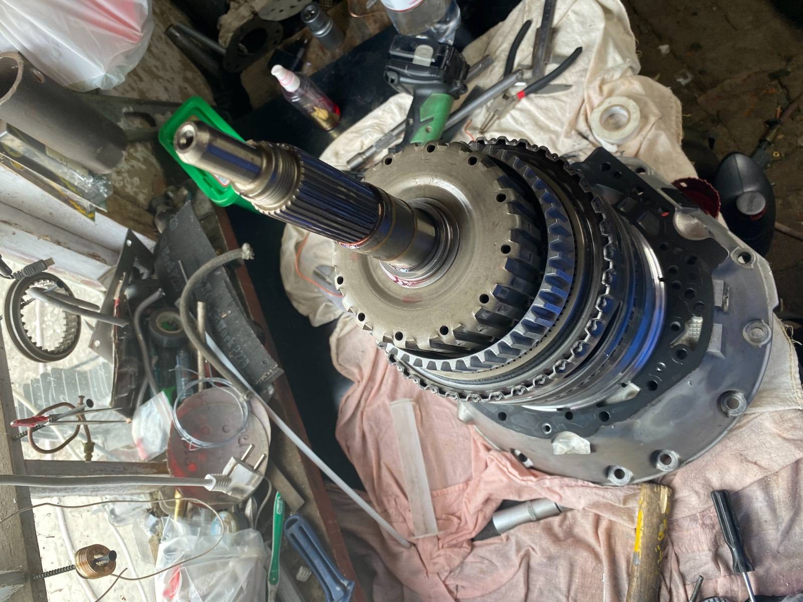

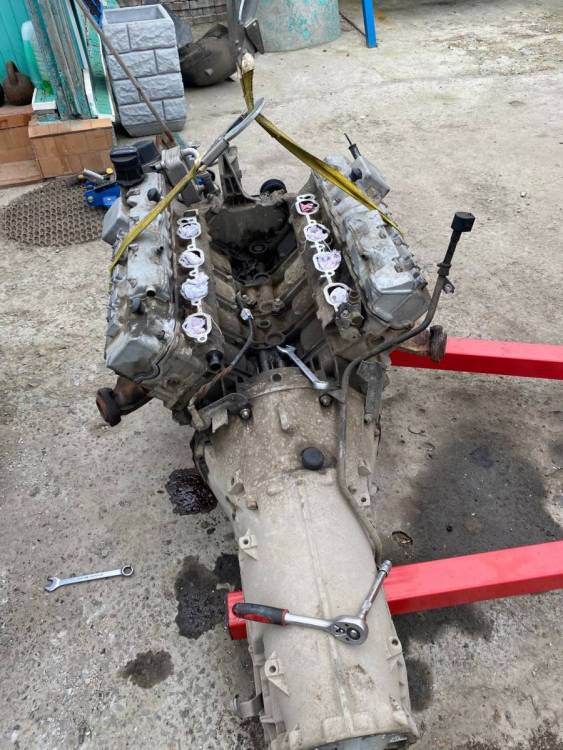

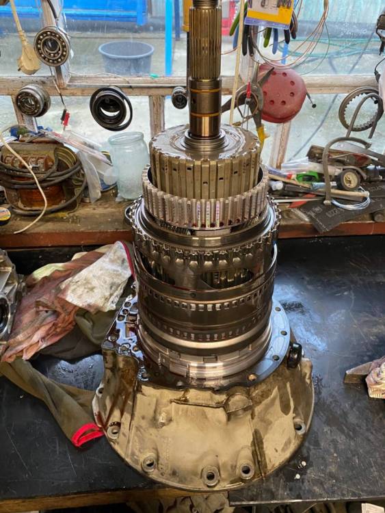

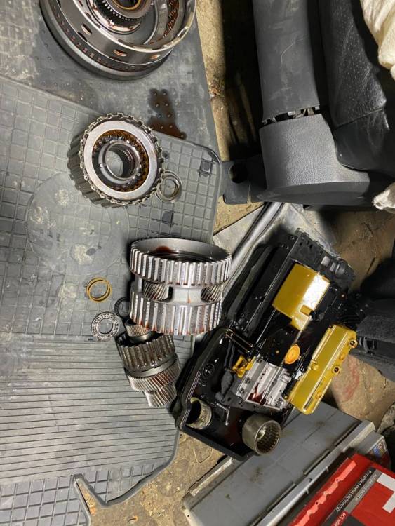

Лёд тронулся ..... дошли руки до емелечки , сегодня с утра вытащил агрегат , завтра поеду отвозить бублик...
Немного фото на последнем шайбам почти хана ,порадовала меня коробочка , все фрики похоже совсем новые , на коробке нашёл метки ремонтников на болтах Краска , все пакеты как новые ничего горелого нет , обгонки в идеале , стружки в масле нет только бронзовая пыль
Продолжение истории …
Ездил к знакомому коробочнику , выявлено что акпп делалась , два пакета фрикционов новые , остальные износ не большой НО !!!!! Идёт отслоение фрик материала от мет основы , похоже когда-то залетал в акпп антифриз , далее итог покупка комплекта фриков новых , плюс шайбы и уплотнения , шайбы сука пришли но на не усиленную акпп не те размеры , пришлось точить ещё раз спасибо Яну (Бибиян), капремонт бублика с гарантией 2 года, затем отмывка всего , сборка , очистка , покраска, и ПАГНАЛИ!!!!
