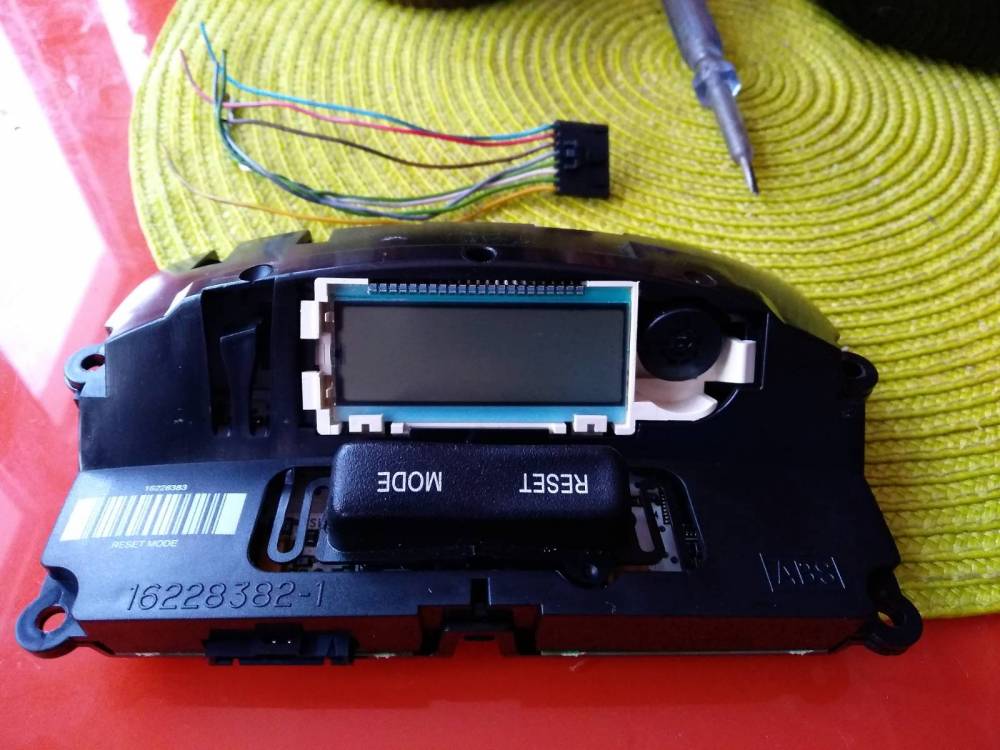

Всем доброго дня! Как проверить Трип.комп. на работоспособность от  аккумулятора и других источников  чтобы горела подсветка и показывали цифры. Просто не охота пока снимать свой.  Заранее благодарен.

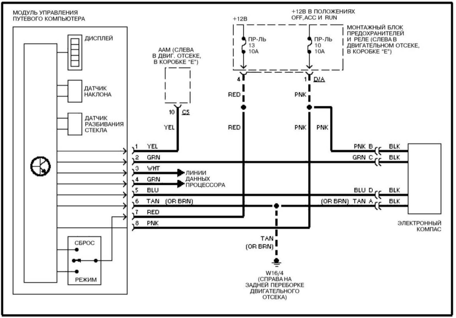

Вот схема:
Контакты согласно этой схеме:
1 - желтый
2 - зеленый
3 - белый
4 - зеленый
5 - голубой
6 - золотистый или коричневый
7 - красный
8 - розовый

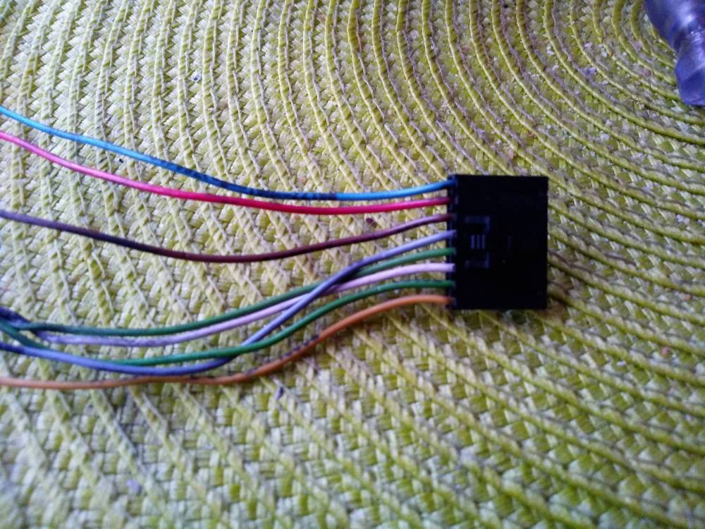

у Вас на разъеме:
1 - желтый             - к блоку ААМ
2 - зеленый            - к компасу
3 - белый               - линии данных процессора  (думаю, что это связь с ЭБУ)
4 - зеленый            - линии данных процессора
5 - фиолетовый      - к компасу
6 - коричневый      - масса
7 - красный           - питание +12В при повороте ключа в замке зажигания
8 - голубой            - питание +12В постоянные
А проверить получится только включение и лампочки подсветки, т.к. чтобы подать сигнал на контакты 1-5, нужно знать напряжение сигнала, ток сигнала, несущую частоту и модуляцию сигнала...

@big_andre Андрей! Ещё раз благодарю. Всё проверил всё ОК! Подсветка горит даже что то показывает.
