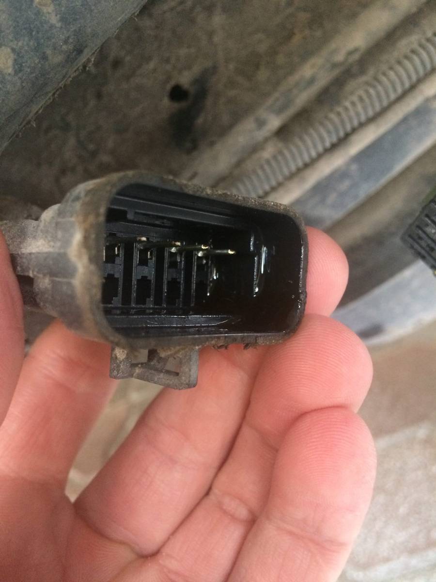

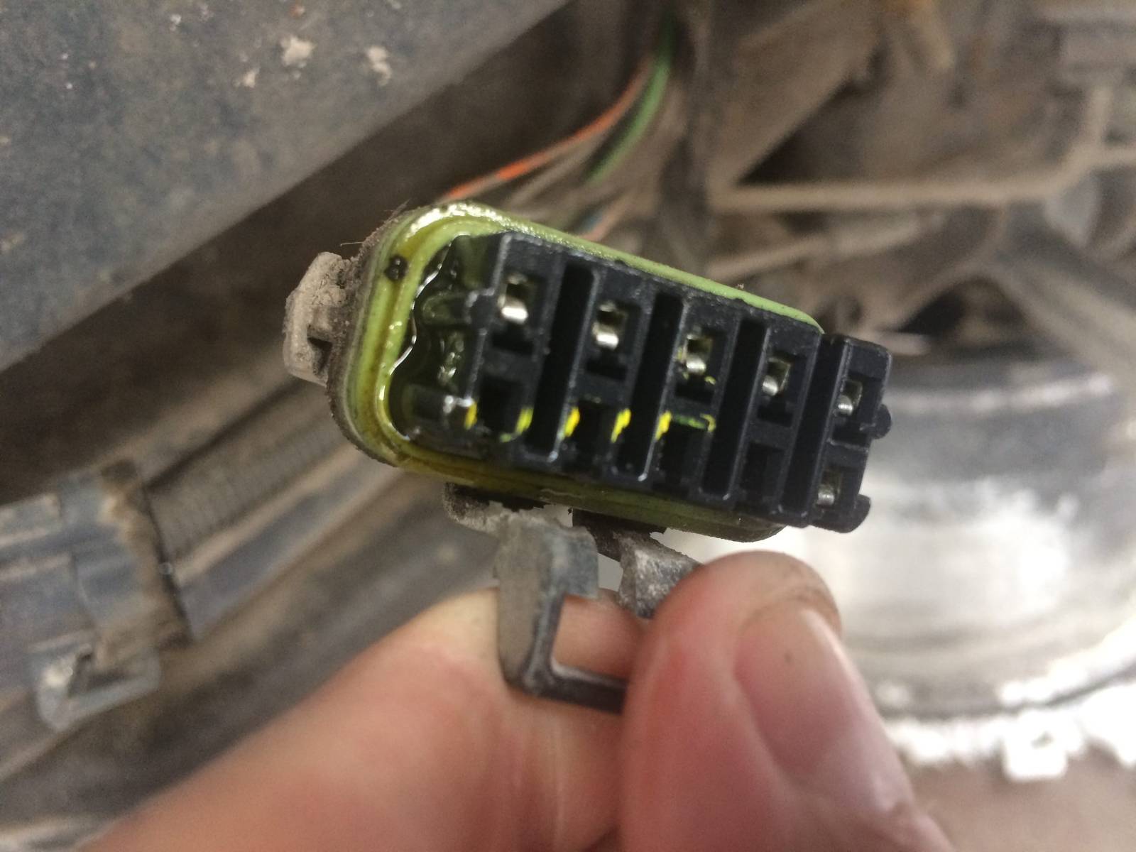

Мужики, подскажите, это норм? на вкус смесь масла с бензином..  не могу понять от куда это, или это последствие того что 4-5 лет назад мне электрик чем то обрабатывал разъем этот по моему, но могу ошибаться.
Смыть карбклинером?

  В 14.02.2021 в 06:53, reveant сказал:
Смыть карбклинером?
Смывай!
