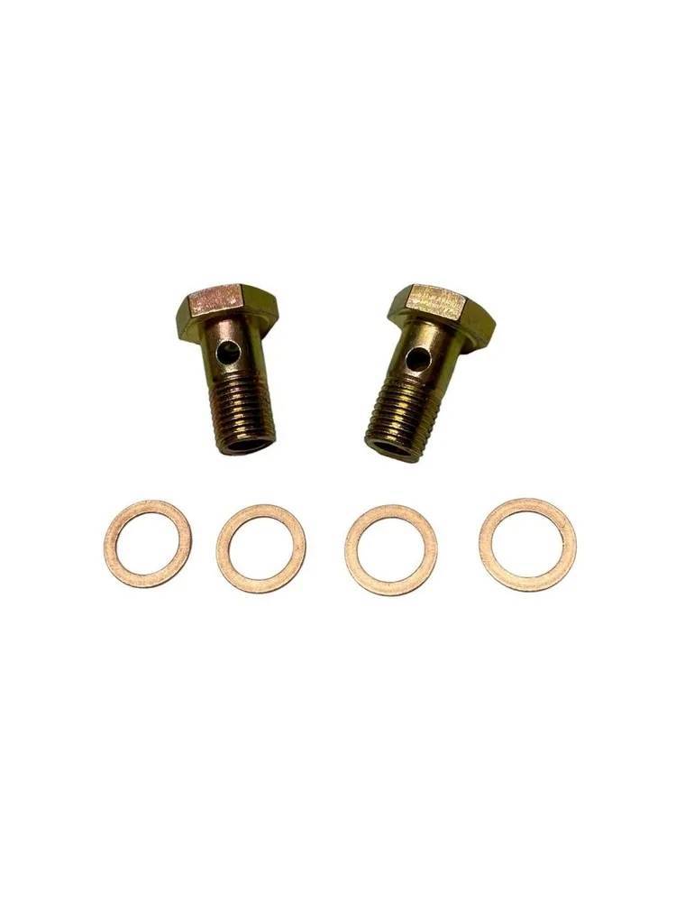

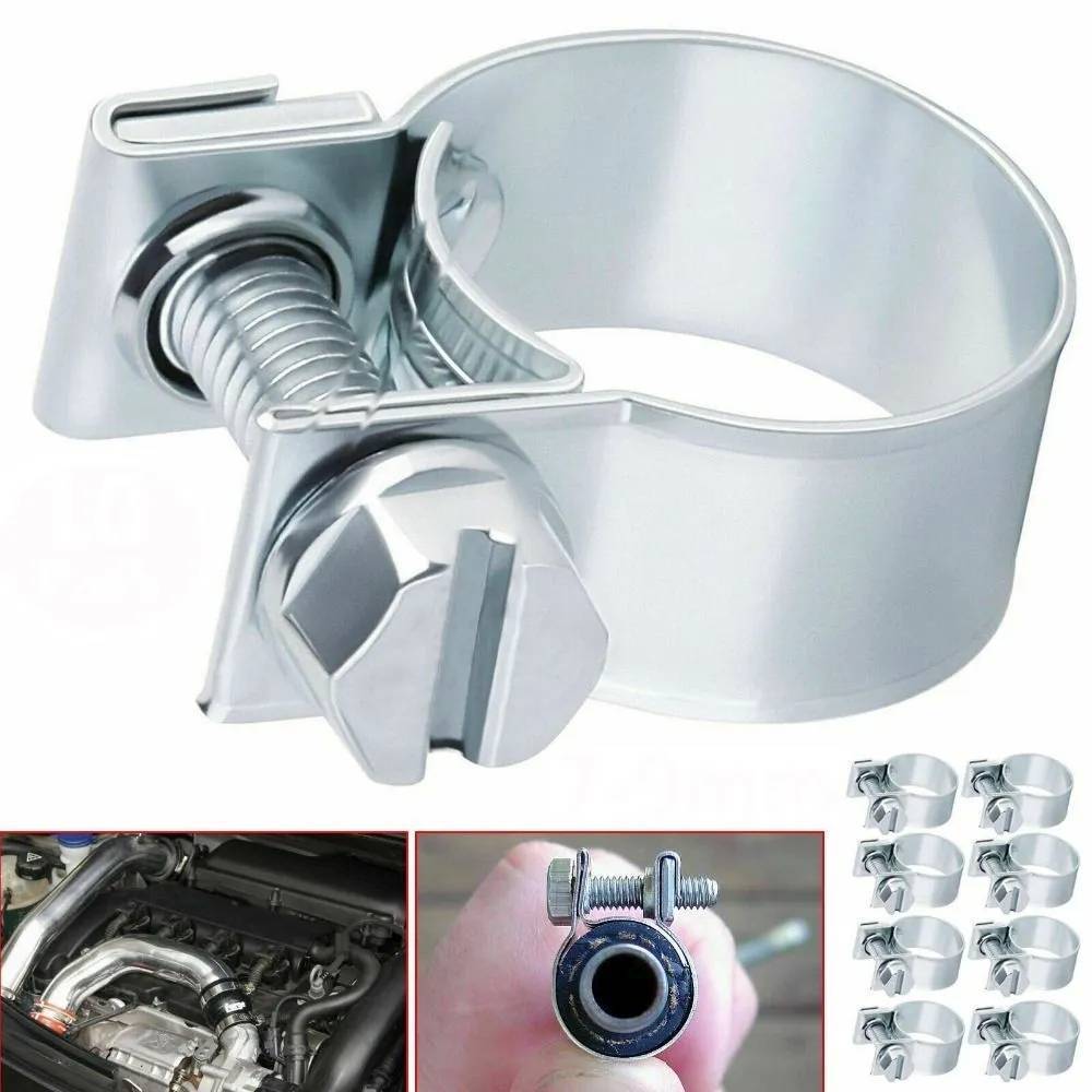

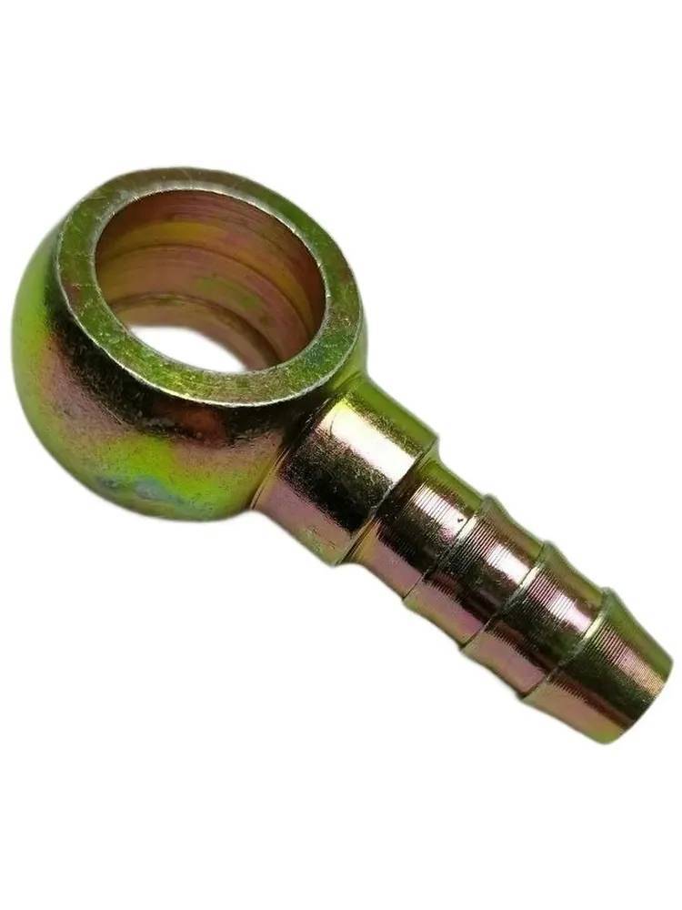

Поставил дополнительный насос ручной подкачки с отстойником.
Насос помогает при замене фильтра.
Не даёт убегать топливу в бак, стоит обратный клапан. Можно спокойно наполнить новый топливный фильтр.
Так же видно, нет ли в колбе фильтра воды и тп.
для установки переделан кронштейн с шлангами. куплен насос, топливный шланг, штуцеры с медными шайбами, хомуты.
А0000900212 он же HENGST FILTER H11K01
