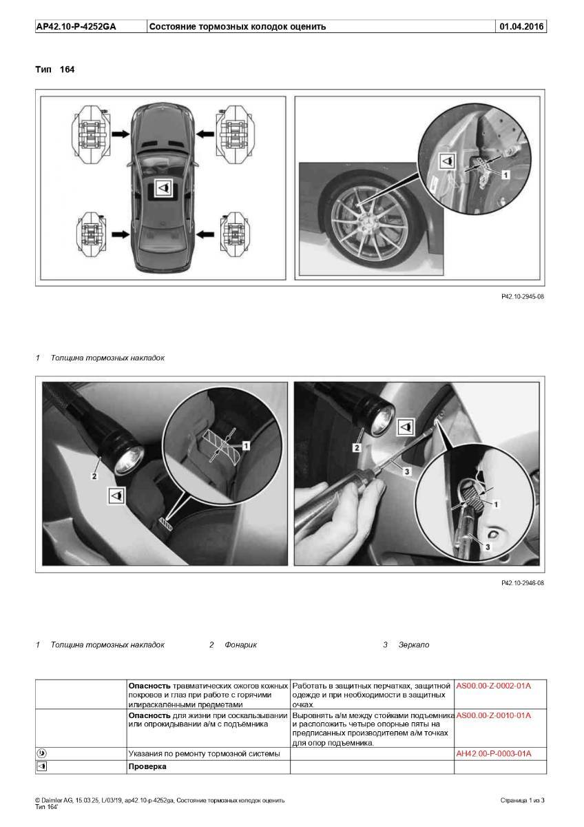

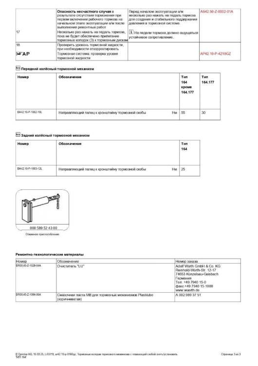

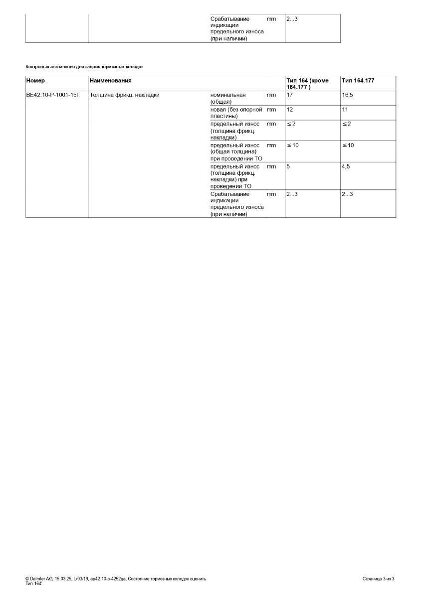

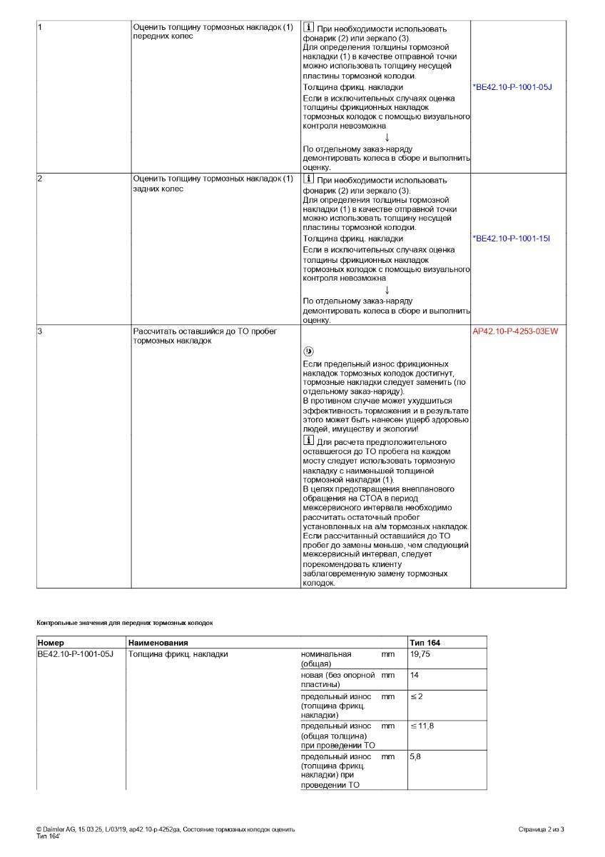

Неисправность:
Обнаружение:
image.thumb.jpeg.d738d3096e2ee50f52e7db727ec5213a.jpegimage.thumb.jpeg.eaa5fe1790bc99e42fb21130a0f25de5.jpegimage.thumb.jpeg.be66b3a45a02f5b2f1e74dd63ed4c532.jpeg

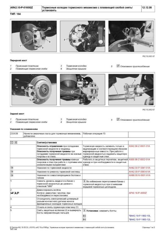

Устранение неисправности, замена детали:
Тормозные колодки тормозного механизма с плавающей скобой снять и установить
image.thumb.jpeg.f6d44fa59e3b62cbc9a0b69c7e503f23.jpegimage.thumb.jpeg.15c00db4c3279148496a6477c97ea717.jpegimage.thumb.jpeg.0480ade4a2ccd3d33d36f8b314b87741.jpeg
Обращаем внимание на пункт 5 документа и при каждой замене тормозных колодок так же меняем болты направляющих пальцев!
Мы всегда рады помочь! С уважением MBservice!
