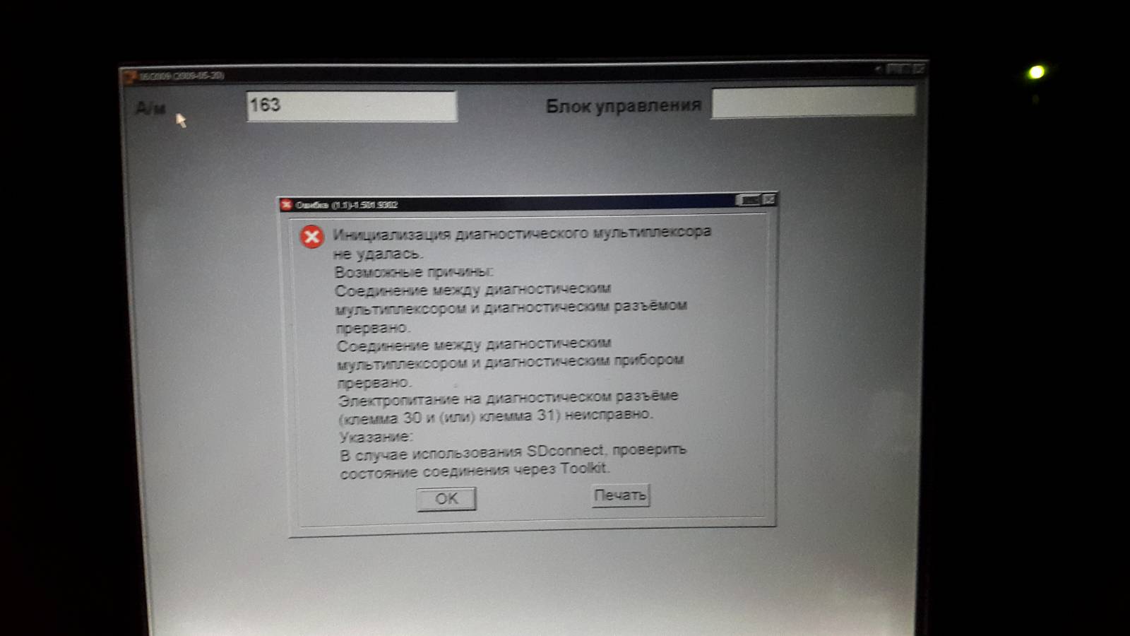

А именно, после выбора в das модели (163) переходит в следующее меню (см. рис.) и далее пытается подключиться (см.рис.) и уже потом выдает ошибку (1.1)-1.501.9302 (см. рис.).

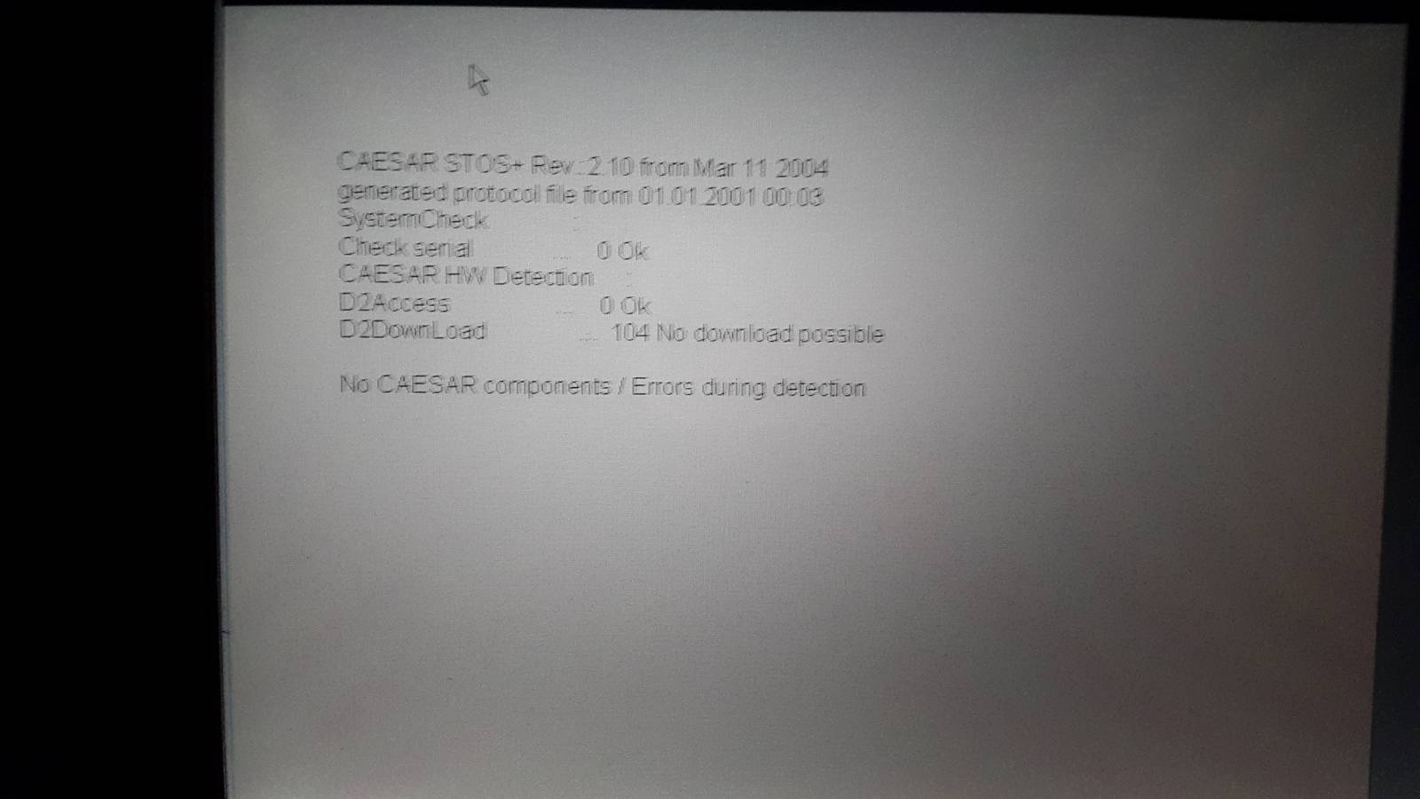

В starutils самодиагностика.
Ярлык на столе должен быть.
Вот что надиагностировал. По моему все хорошо)
Подскажете, так ли это?
второй скрин -- ошибка. комп не видет блок. если светодиод горит, то можно для начала проверить провода от компа до с3 ( найти схему и прозвонить).
