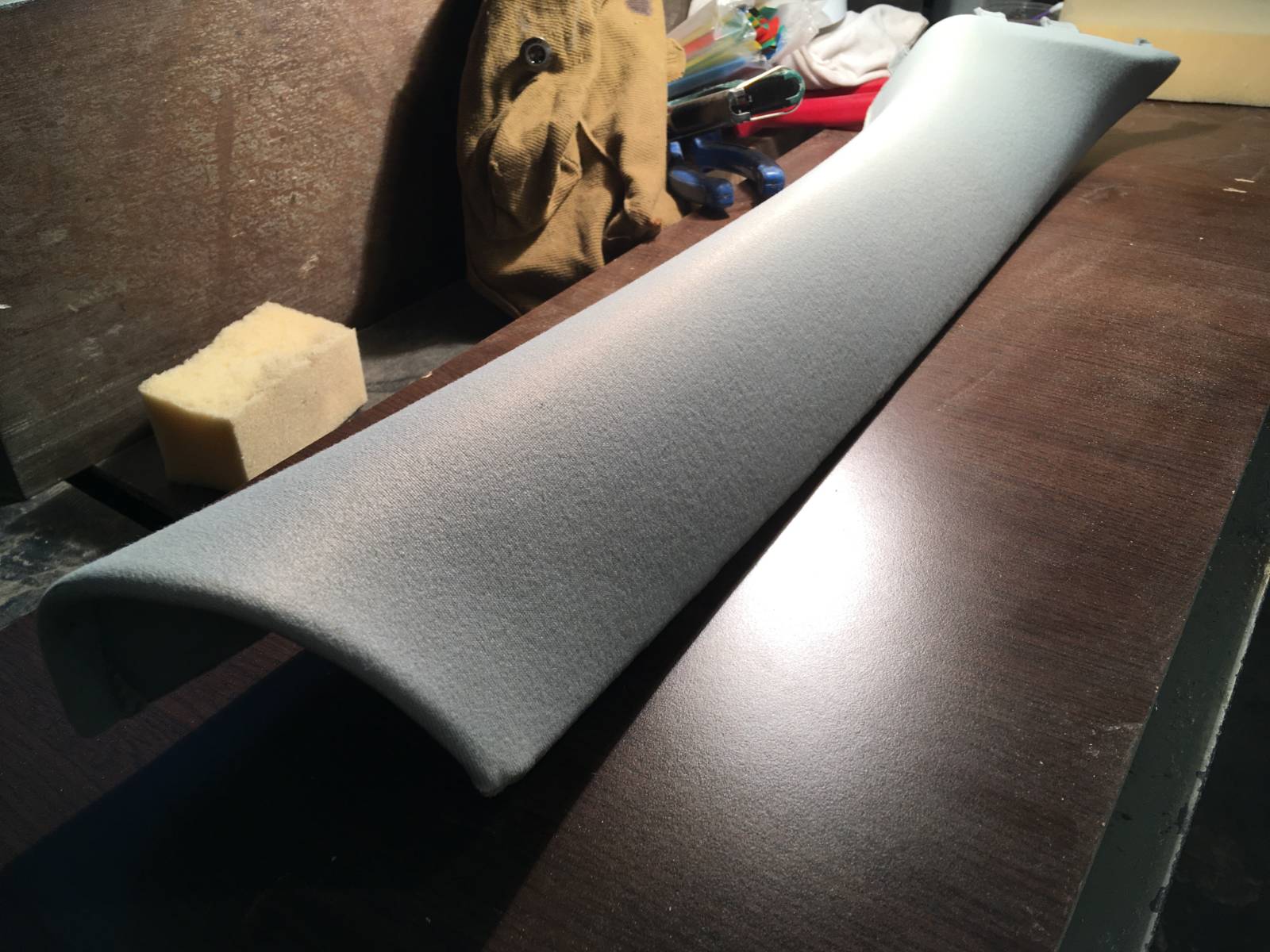

Накладка передней стойки, натяжка родной ткани.
IMG_0450.thumb.JPG.43a77ce25a853764f2c27d752bff5b48.JPG  IMG_0472.thumb.JPG.15c7bbf2e271c10824f68e80a6ad2e51.JPG  IMG_0456.thumb.JPG.7e24ccb3334bee7aa4c4f5245e97a622.JPG  IMG_0459.thumb.JPG.5c7a81d403e34c47478770d5d3d37d09.JPG  IMG_0460.thumb.JPG.b95d448bd77fbfdfaa8fcd7423164f0b.JPG  IMG_0464.thumb.JPG.defcbf122c74a73391a0458fc9ddeb28.JPG

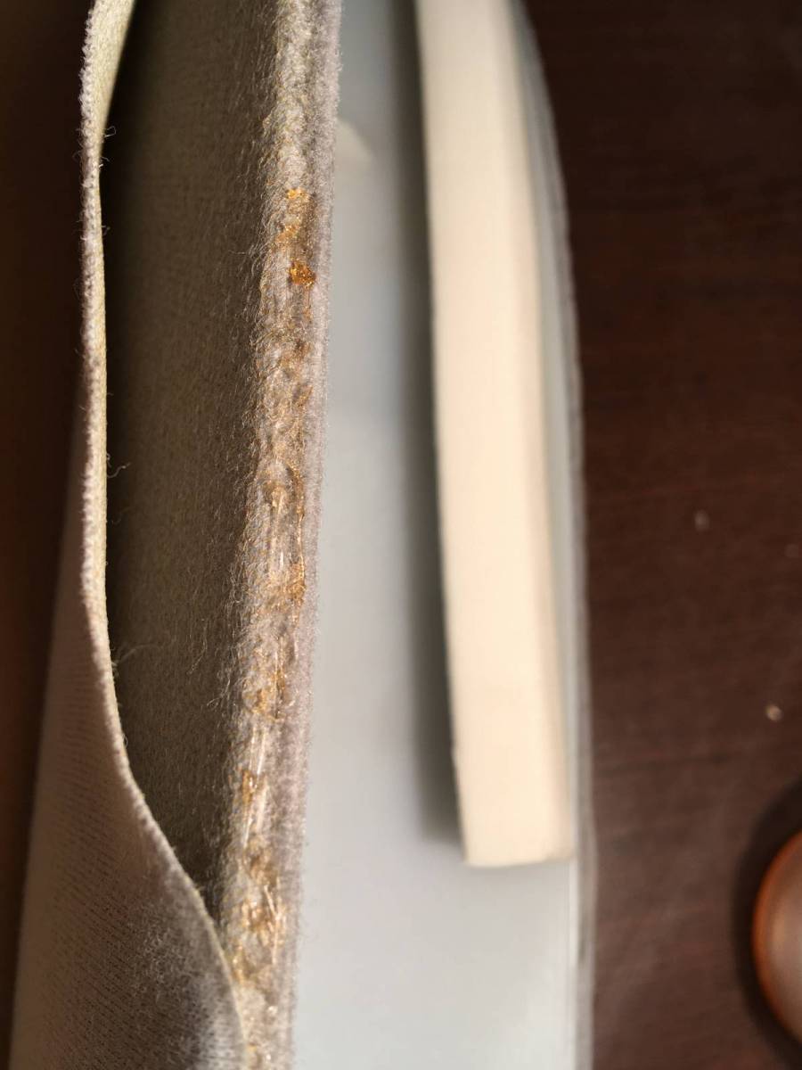

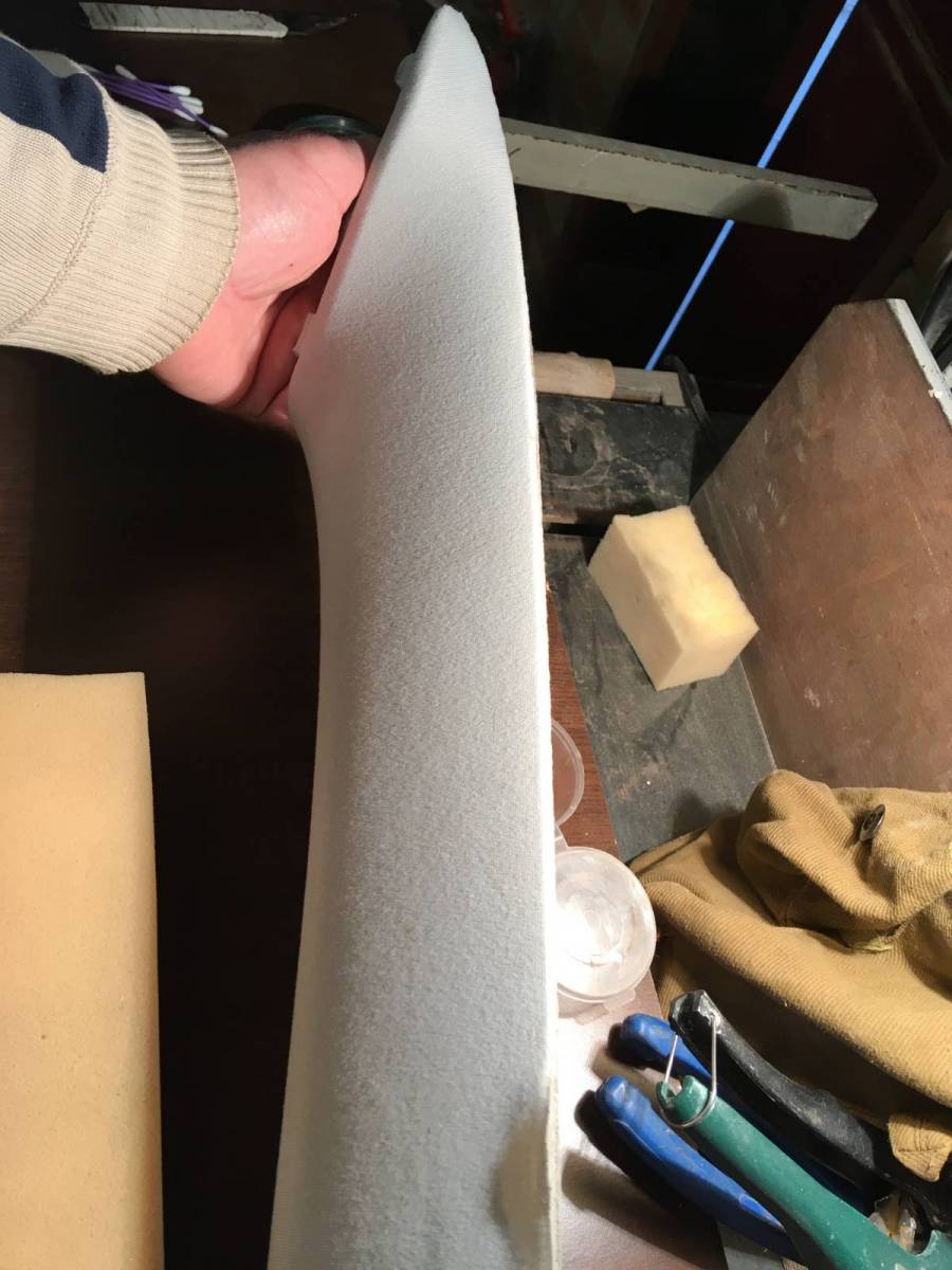

клей наносил только на торец, участками 50-70мм,так как клей быстрой фиксации .Долго держать не надо - Поднатянул ткань, прижал, через два стука сердца можно отпускать. все держится . Начинал от центра, так качественей натяг выходит.
