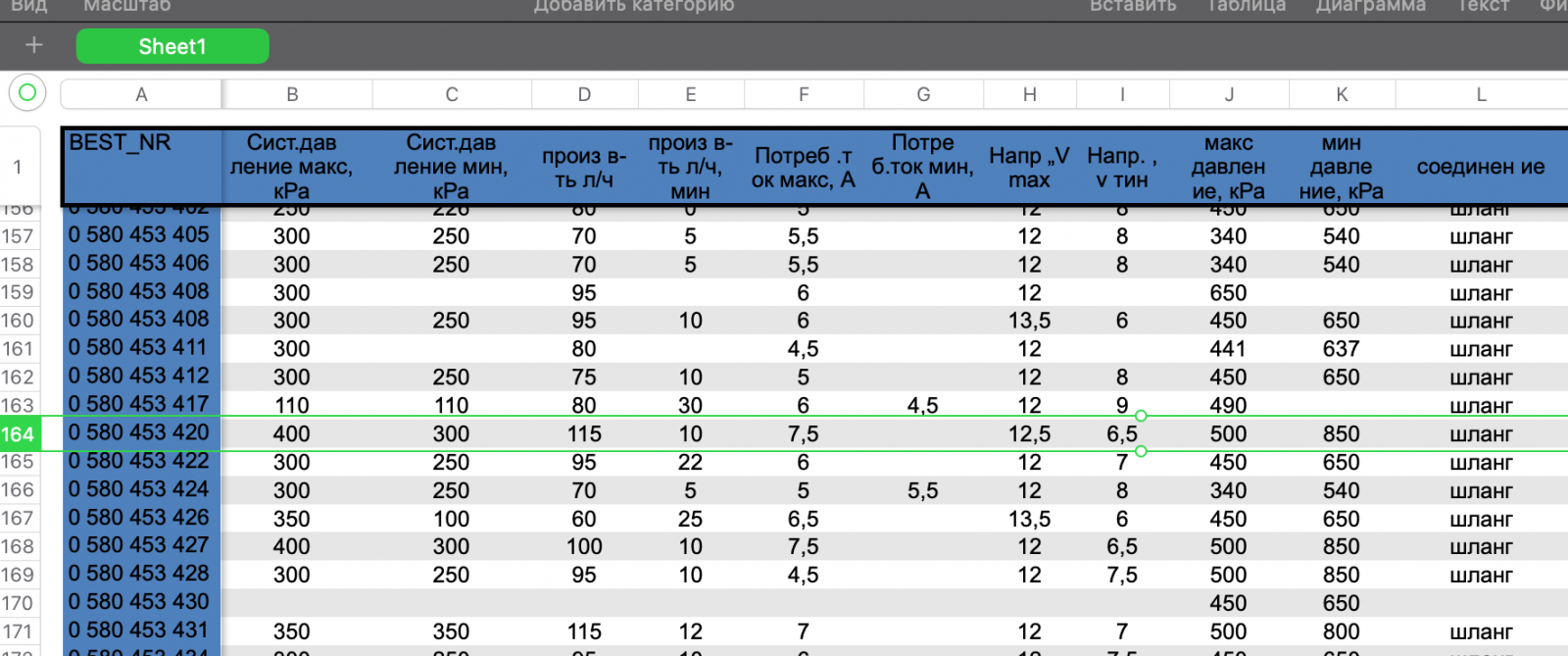

Сводная таблица по насосам BOSCH
как правильно искать замену оригинальному насосу?
можно по советам - от лады/газели/опеля/мерседеса,  а правильно  - по характеристикам (смотрим/ищем номер оригинала для своей модели)
если кратко, для 163 кузова / бензин :
давление 400
производительность:  более 100л/ч (берем инфу по форсункам и считаем мин/макс производительность магистрали)
максимальный ток потребления: до 8А (при большем токе со временем может подгореть разъем)
размеры в оригинале:
- диаметр 38мм ( можно чуть срезать ребра крепления - влезет больше )
- высота 111.4мм  (высота критична, так как иначе не поместится в стакан)
тип насоса: погружной
тип соединения  - шланг
далее выписываете номера и смотрите их по текущей стоимости и наличию
например для себя (163/3.2 /2002) выбрал: 0 580 453 470 (был по наличию, цена 2700р)
Всем добра!
сводная таблица характеристик насосов BOSCH.pdf

ок, смущает максимальное давление, не маловато? откуда сведения за 8А?
при связке  - пластик/бензин/разъем  - лучше придерживаться расчетных величин (исходя из характеристик оригинала),
 так же недавно меняли насос на ml350 , за 2 мес спалил разъем, межвиткогово не было, какой именно стоял не глянули, как-то от "УАЗ"

0580453420
давление у него такое же, но производительность чуть больше, он качает 115л / но цена 7000р / да и ждать его нужно
