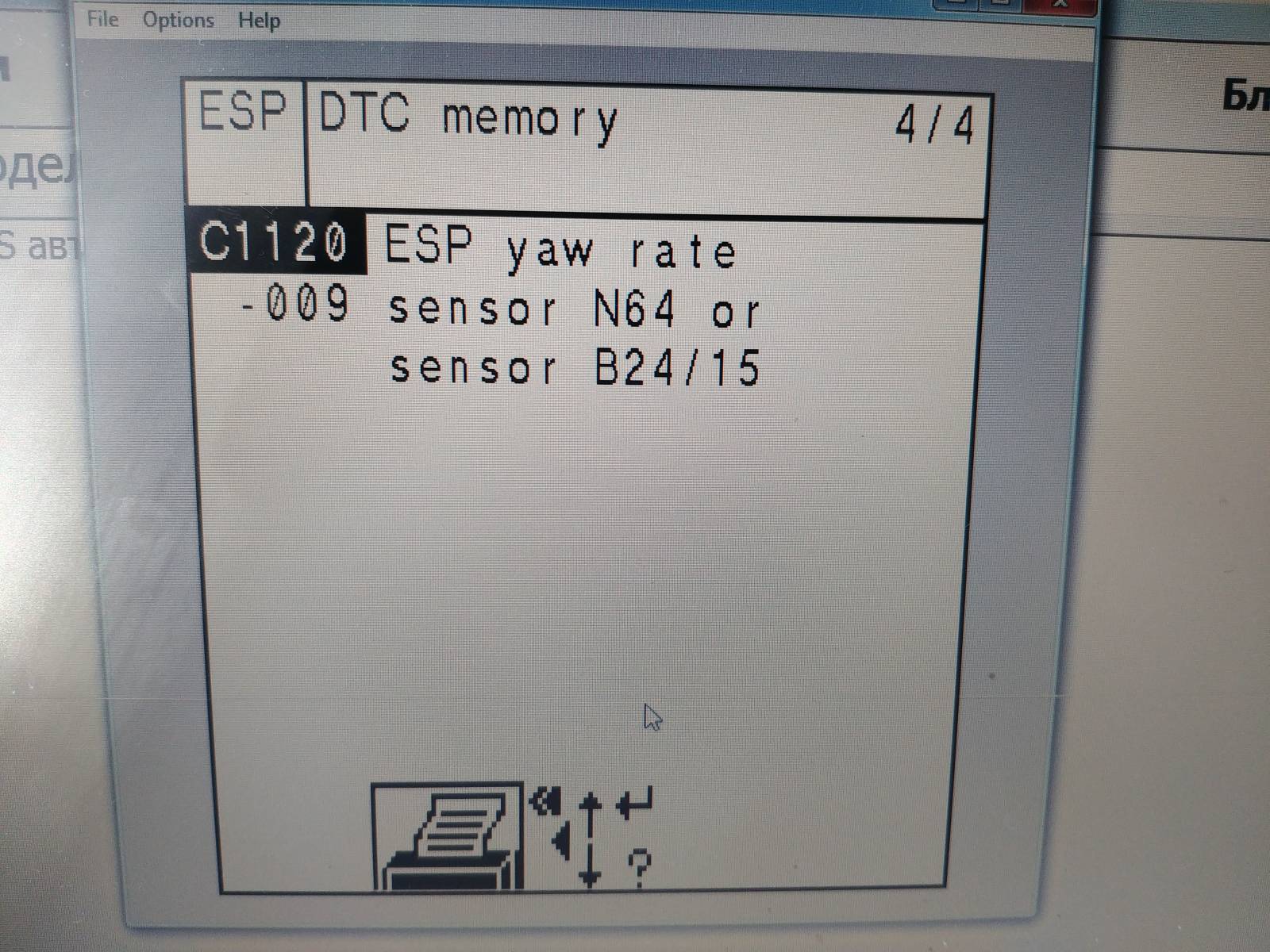

Теперь, когда ошибки по датчику нет, и вроде всё должно заработать, машинка сказала: "Фиг тебе!", и выдала новые ошибки.
Старом показала такие ошибки:
C1120-006
C1120-009
На неинициализированный датчик не смотрим.
Дело было после скидывания клеммы АКБ, и датчик обучается даже верчением руля.
Каковы шансы, что внезапно умер тот самый yaw rate sensor?
Или если это таки он, то который из двух?
У кого какие мысли?

Теперь вылезла вот такая ошибка.
