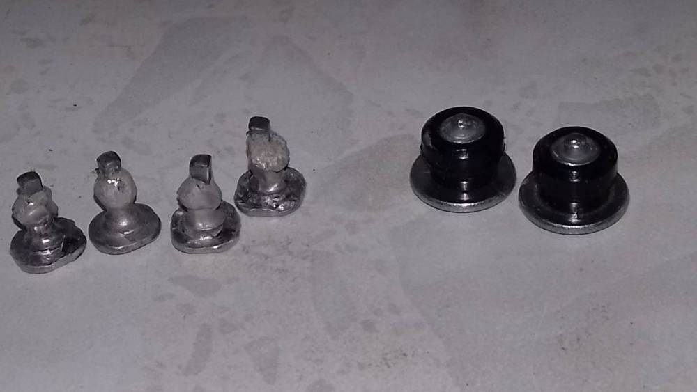

Я заменял все шипы, обломанные и расшатанные.
Изменено пользователем vznsk
На фото как выглядят старые не обломанные шипы и ремонтные новые, мое мнение - их надо менять обязательно, т.к. они только разбивают посадочные гнезда
