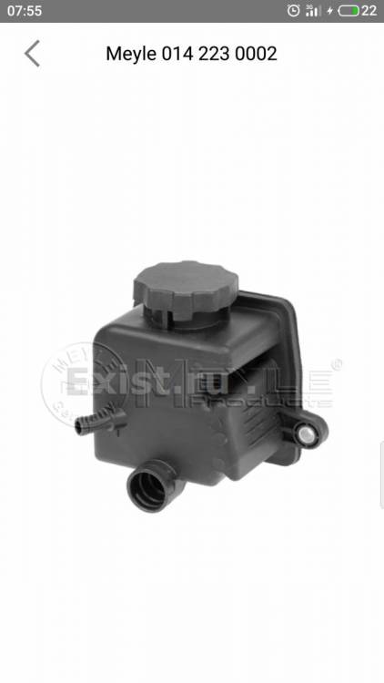

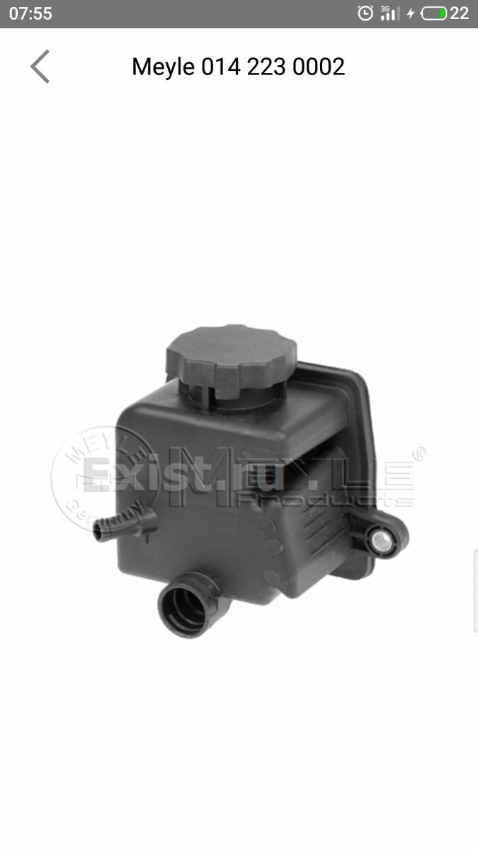

S01113-07420327.thumb.jpg.b135d84b9fd3ad9b818beb1e98f9627b.jpgя такое приготовил для замены
