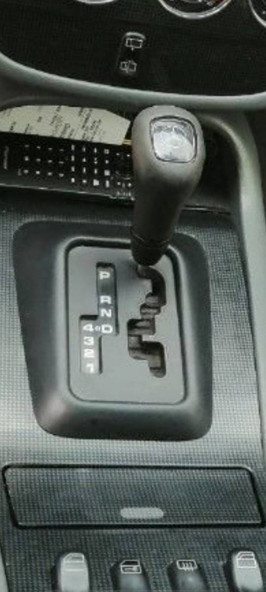

У меня старого вида вроде как ,где после d идут ручные скорости 1-2-3-4
  В 11.11.2020 в 15:44, Brusver сказал:
Менял масло, проблем нет с коробкой, у 430 насколько я понял было два вида коробок
Такая

  В 11.11.2020 в 17:02, MetalllWar сказал:
Такая
судя по рычагу пробег внушительный
  В 11.11.2020 в 18:20, Anton050 сказал:
Фото из интернета,на моей 250 ,позже фото скину

  В 12.11.2020 в 05:45, MetalllWar сказал:
извиняюсь, не догнал, думал с твоей машины;)
