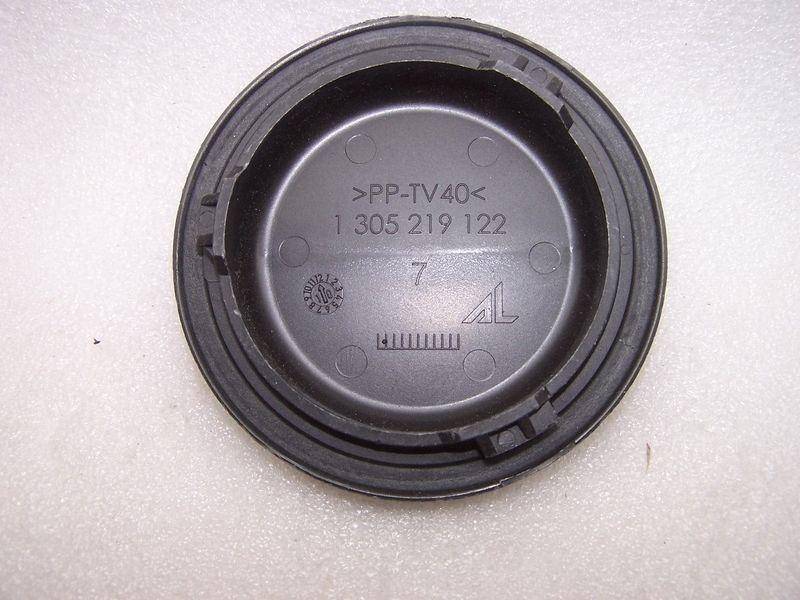

Куплю крышки 163 рестайлинг. Желательно все 4. Или может у кого есть 3д модели крышек. Буду очень благодарен.  Заранее спасибо!
Маленькие по 750 , большие по 1300
есть две штуки с рйстала фары ксенон

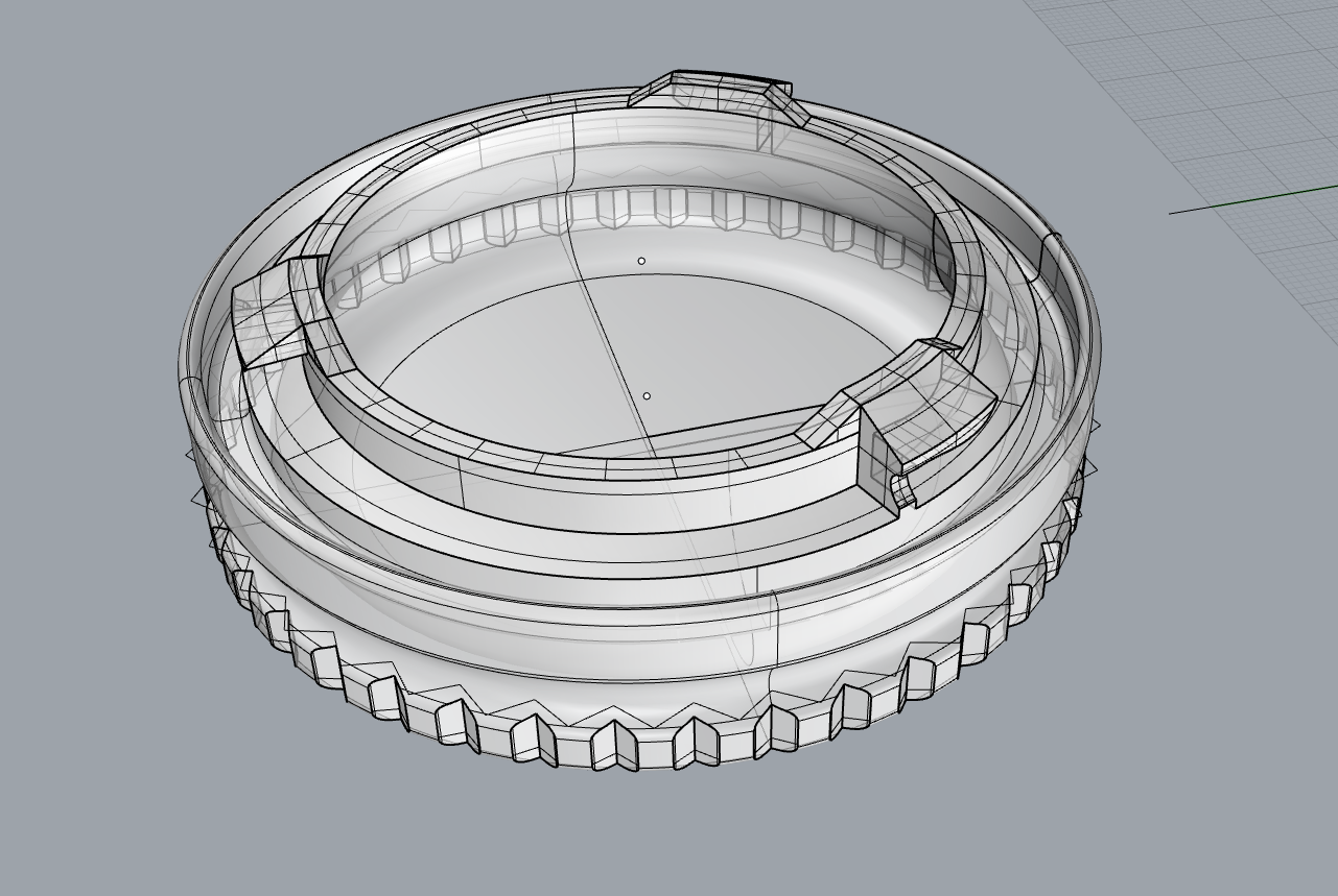

Есть модели круглых крышек, для дальнего - общедоступная на сингиверсе  https://www.thingiverse.com/thing:2872259 Ее надо печатать или с поддержками или из двух частей и клеить суперклеем/эпоксидкой.
Я делал свою модель, чтобы печатать одной деталью (см картинку) - уже пару лет стоит, правда без уплотнительной резинки.  При желании и ее можно или подобрать или напечатать же из эластичного пластика.  Если надо - могу закинуть модель на почту.
У крышек ближнего есть нюанс - подпружиненная защелка, так что из чего попало не напечатаешь: абс сломается в тонком месте, петг  - етсь риск что пластик потечет от нагнрева. Так что для ближнего лучше купить заводские.
