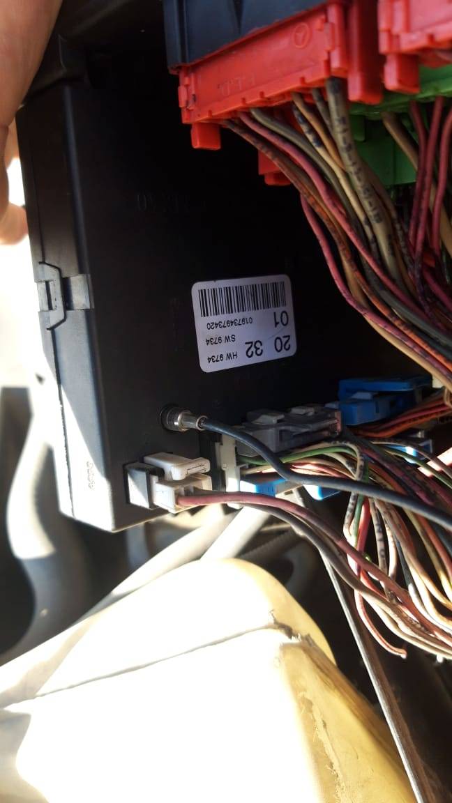

Vin 4JGAB54E1WA024842
Это мой

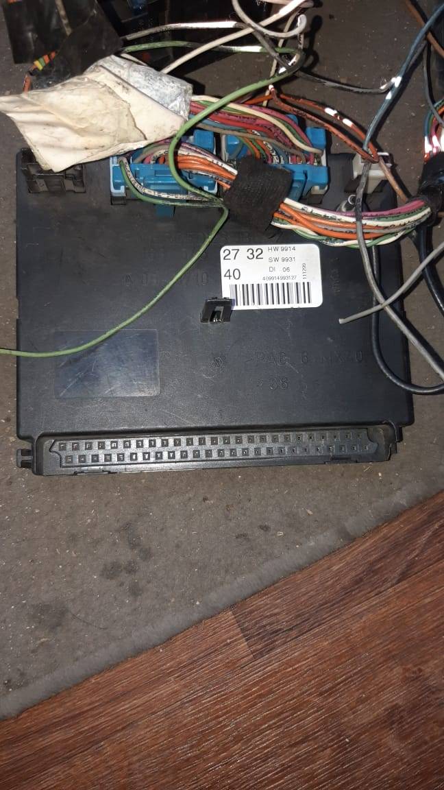

Это, который не подошёл
Вам подходят номера:
A1635450032
A1635451632
A1635451832
A1637602406
A1635452032 Ваш
A1635453732
То что вы пытались поставить - для рестайловой машины
