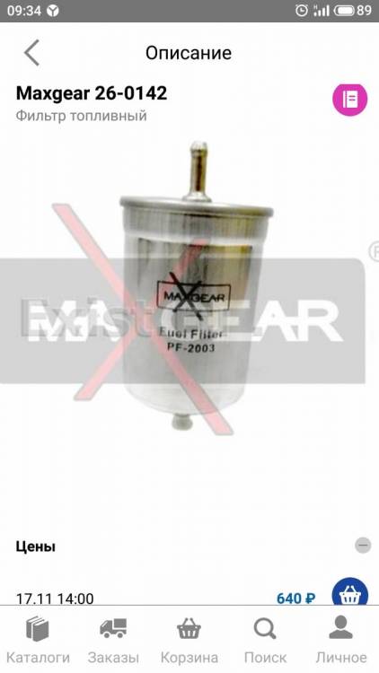

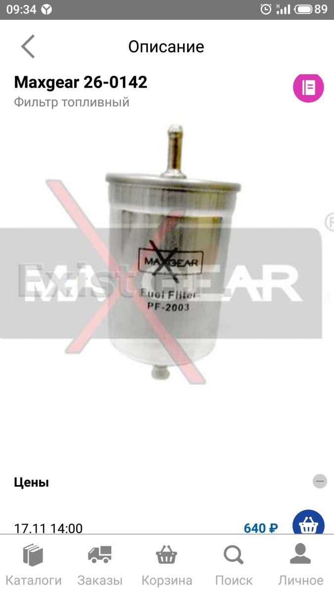

Да, Паш, угораздило тебя. Вот глянь на эксисте, вроде польша пишут. Если конечно он пойдёт с V6 на V8.
Изменено пользователем Alexandr Newsky

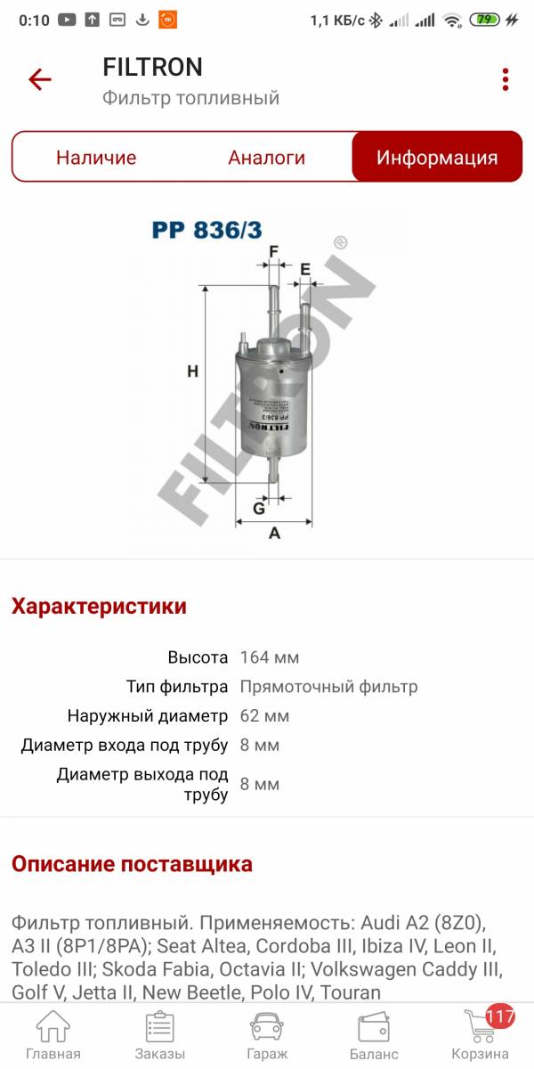

Не, такой не пойдет. Там стоит фильтр с РДТ совмещенный, поэтому он и дорогой такой.
От 4к за Кнехт до...развеселил ты меня:))) или тогда уж что-то типа нижнего. В свое время изучал вроде решил, что он подойдет, как замена родного....щас уже не помню, возможно я его даже купил, но где он лежит у меня...чертов склероз))
Изменено пользователем Павел Великий
