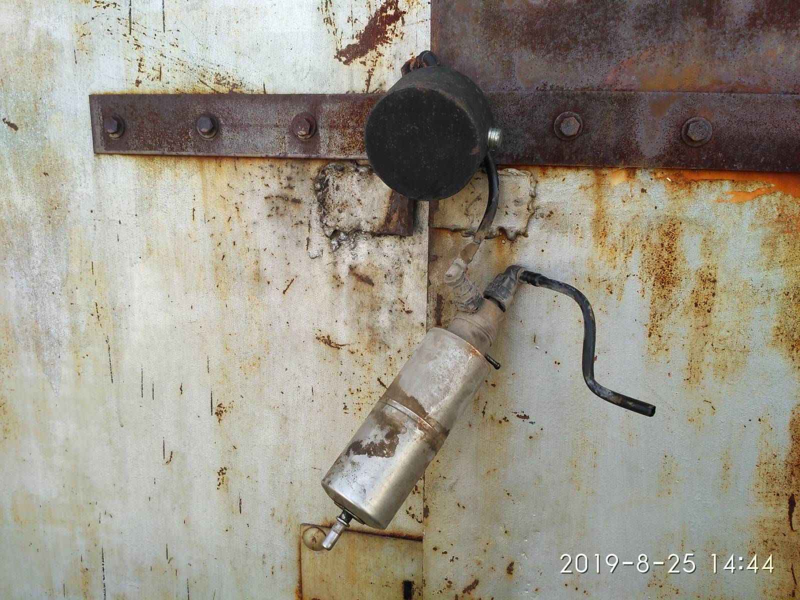

Вот наши шланчики , брал на разборе.
Трубка топливная. Mercedes Benz W163 (A1634702864 , A1634702964)
и
Фильтр топливный (A1634770701)   - брал с алиэкпресса , полёт нормальный.
