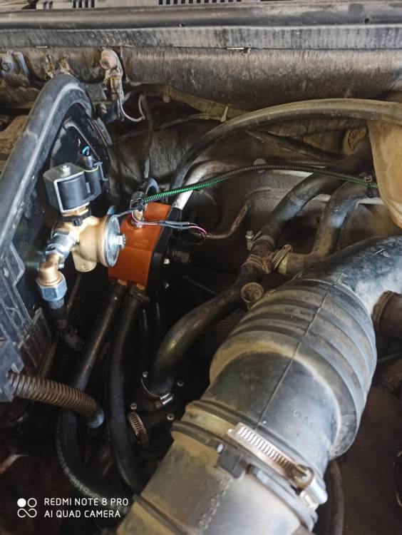

Поставил себе ГБО
Все-таки победила меня жадность поставил ГБО . Форсунки OMVL, KME gold  редуктор, баллон на 105, мозги Сайвер
Поздравляю. Два фильтра это мощно)

А что не так установлено?

  В 06.08.2020 в 09:45, Казябр сказал:
могу лишь прокомментировать - мы такое не ставим (ОМВЛ стал крайне отвратительным по качеству, а КМЕ проявил себя негативно в плане забросов по давлению).

по деньгам ровно в 2 раза меньше затраты на топливо летом, зимой по меньше (бензин больше кушает на прогревы). Экономический эффект ощущаешь после каждой заправки. Окупаемость - не все надо измерять сухими цифрами - какая окупаемость у телевизора??? просто единоразовые вложения.

Расход газа летом по городу с включенным кондиционером -19.5 литов, зимой без кондиционера - 20 литров. Расход летом по трассе Полтава - Кировская обл. - 15 литров  (расстояние 2300 км, скорость на трассе от 60 до 160 км/ч.) При скорости по трассе не более 100 км/ч  расход -13 литров. Прогрев мотора осуществляется на бензине автоматически до 60 "С. Учитывая прогрев на бензине, замену газового фильтра (10-15 тыс) и расход газа, это дешевле чем езда на  ДТ. При загрязнённом газовом фильтре  после выключения замка зажигания слышны три звуковых сигнала.

конечно есть - 3 режима - бензин, авто и принудительный запуск на газу.
работоспособность по сути сколько угодно при наличии герметичности, но лучше перекрыть газ на баллоне и можно вытащить пред на газ, что бы не светилась кнопка без дела)))

ну состояние фильтра там ни при чем - просто включен режим ТО с наработкой моточасов - у разного оборудования по разному реализовано оповещение.
Я уже 3 год эксплуатирую ,ГБО. поменяли прокладки (Мембрану)в редукторе и шланги на подаче рампы(засохли слегка).
