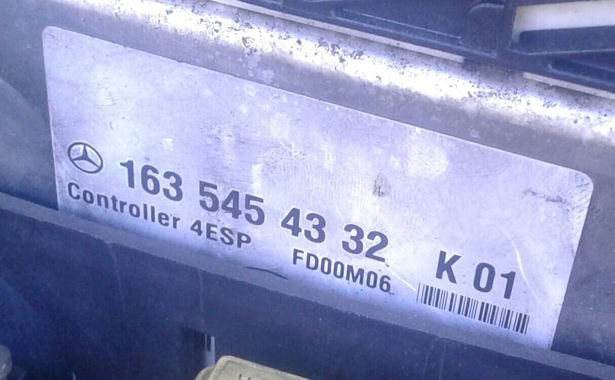

результатом логических размышлений пришел к выводу недееспособности модуля bas-esp,номер в шапке,для w163 om612 2.7  ,ищу.
хочу прицениться,в поисковике в сети цена разная,хотелось бы рабочее

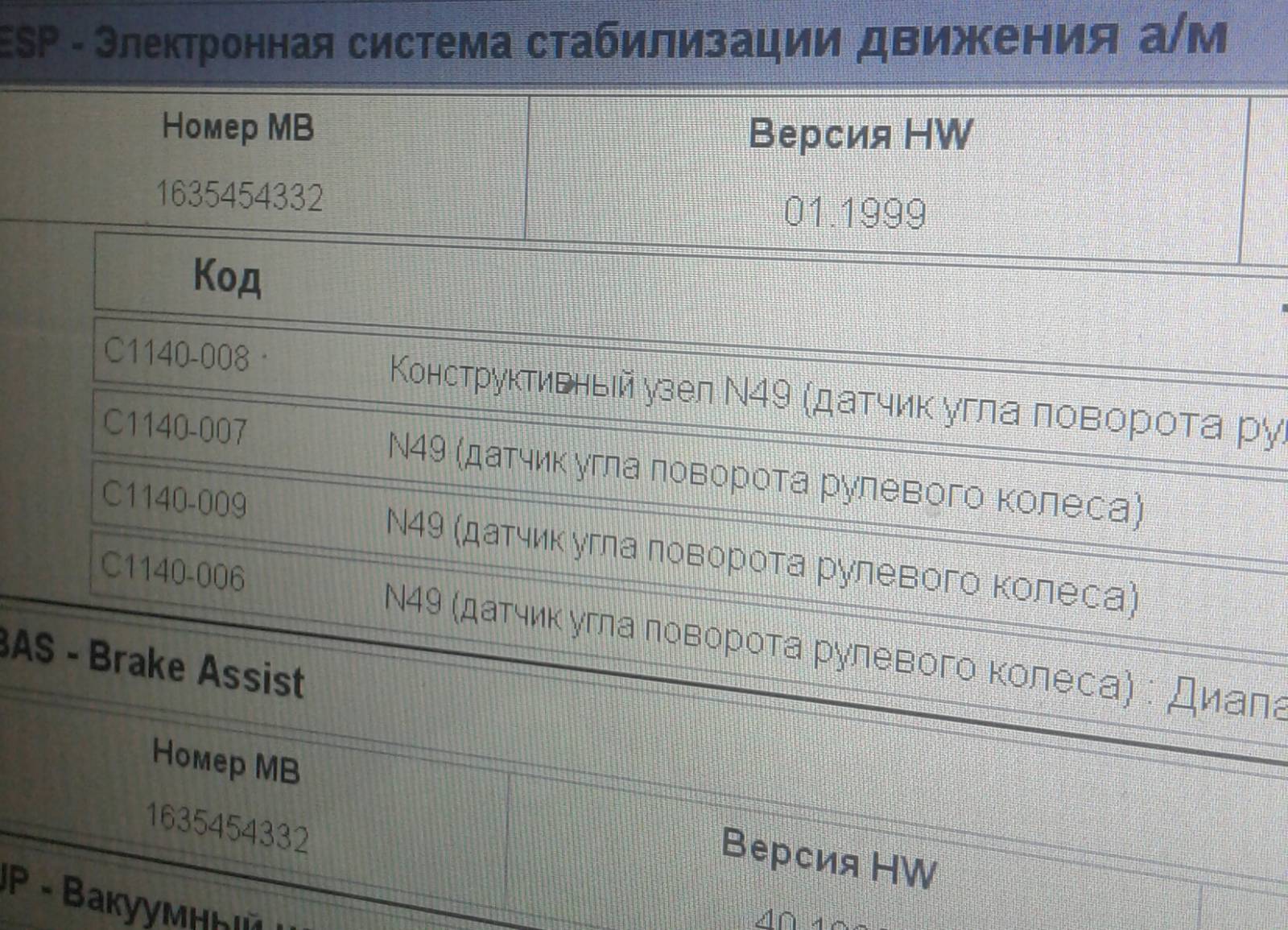

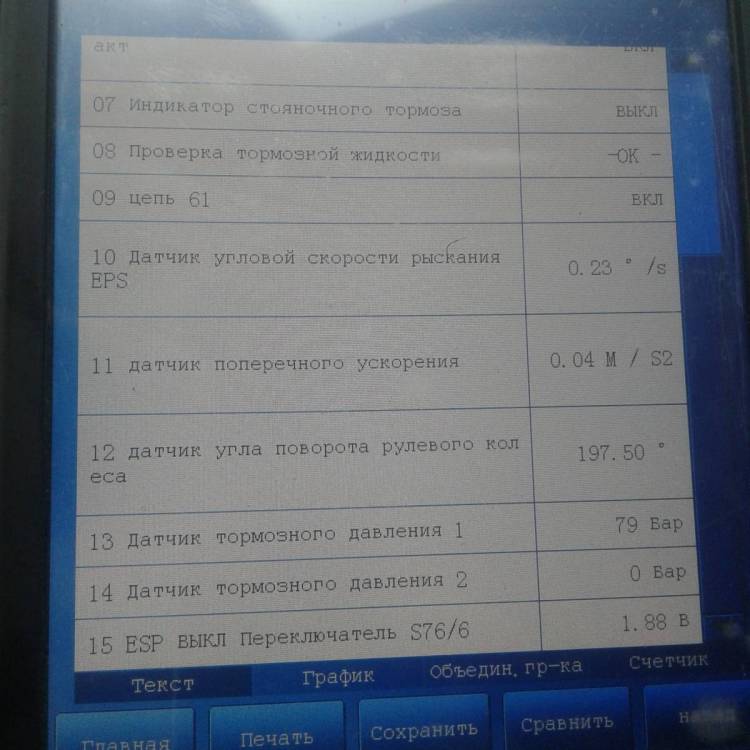

создавал тему про датчик положения руля N49.
*при кручении рулем не меняются показания N49,показывают постоянно 197.5*,но стоит начать движение вперед или назад,показания датчика руля возрастают кратно скорости.
разобрал блок esp,обнаружил там окислы пленкой,обрабатывал плату препаратами ,не помогло,электронщики посоветовали подкинуть блок.
датчик N49 подкидывал,показания идентичны
ошибки по датчику ниже
не ининициализируется.
