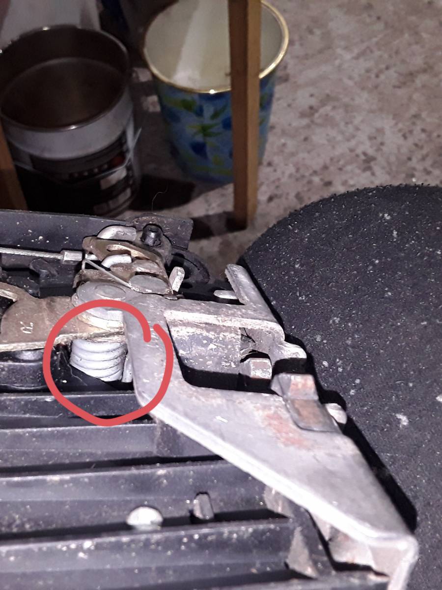

Дверь открывается и закрывается все норм , похоже на пружинку в замке , которая тросик назад тянет , иногда отламываются и замок под замену , не сменить ее
Вот она

Лёш,да я понимаю что обшивку снять не проблема,но пистоны лишний раз дёргать не хотелось бы,конечно буду снимать.К чему приготовиться,вот в чём вопрос...Если он мог соскочить с самой ручки это конечно ерунда но мало вероятно.А с другого конца он мог соскочить?Или как пишет Виталий про пружину?Снаружи дверь работает как и положено.Я так понимаю замок там снимать не просто, гемор наверно с заклёпками?Завтра разберу посмотрю что нибудь, так видимо не понять, потом отпишу научите как замок добывать из двери. Да, Виталий, изнутри дверь не открыть за ручку, ручка просто болтается.

Если ручка изнутри не открывает, то это тросик. Если открывается, то пружинка (работает только на возврат ручки). Моему товарищу удалось поменять эту пружинку, подобрали её из кучи  пружинок от тормозных колодок, убирали лишние витки, грели и придали форму оригинальной. С третьей попытки удалось, работает немногим более месяца, надеюсь и дальше будет работать.

как ты ее поменял , замок разложил , он там на заклепе , такое делать только с ума сходить при стоимости замка в 3т
