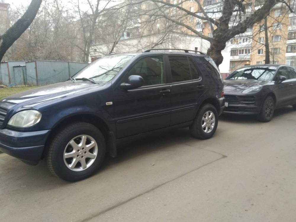

Куплю передний бампер w163
Желательно в цвет.
У родного юбка покоцаная. Клеить не вариант.
