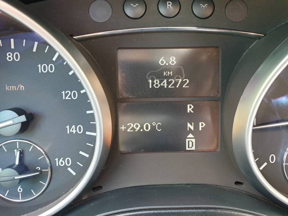

На ходу авто издает звуковой сигнал и на экране загорается красный силуэт машины, при этом ничего не написано, через 3-5 секунд гаснет и так переодически выскакивает. Фото прилогаю немного неудачное сфоткано когда уже ошибка пропападала. Что это подскажите.
  • 0
Мне кажется это замок багажника
  • 0
Разобрался это замок капота, концевик рабочий, но предупреждение переодически на экране появляется, а когда машина закрыта то переодически начинает сигналить, грешу на блок САМ, подскажите за эту функцию какой блок САМ отвечает, передний или задний, куда вообще копать?
  • 0
SAM REAR. У меня когда SAM REAR залило, то на ходу тоже показывало то капот, то двери. Существует, впрочем, вероятность, что где-то что-то перетёрлось в проводке концевика, и глючит только на ходу, но проверку надо начать с окислов на SAM`е.
