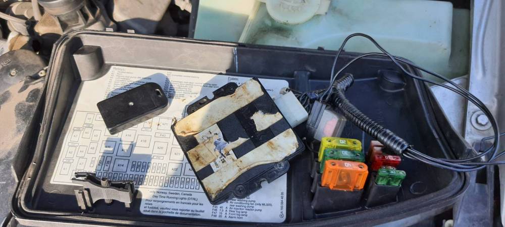

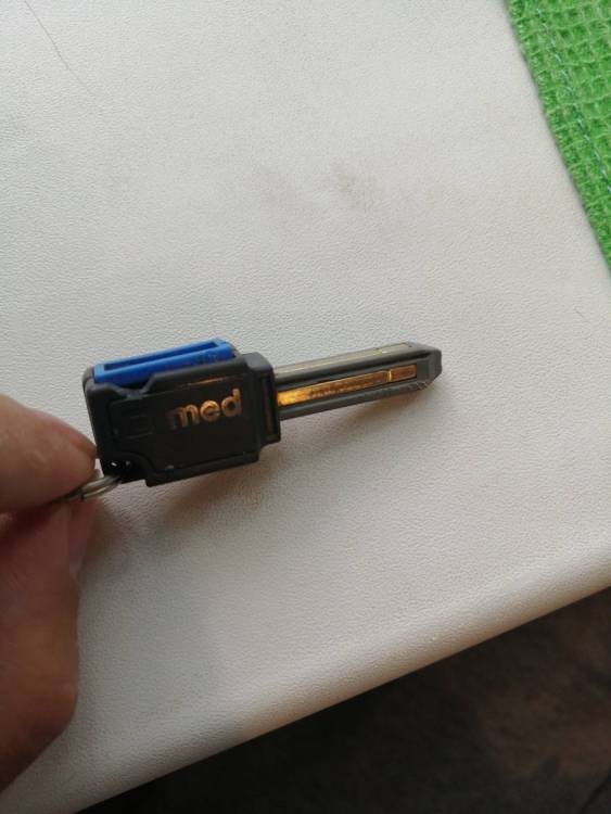

Вот этот мед, меня подвёл в другой ситуации, на форуме не рассказывал, все симптомы были как у вас, стартер крутил но топливо не шло, хорошо что был запасной ключь, совет. едь к электрику убирай все метки
Как Ян и говорил, метку убрали . Щас собирают машину. Но уже заводится
Всем спасибо огромное за помощь, проблема решена.
