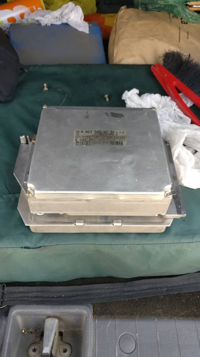

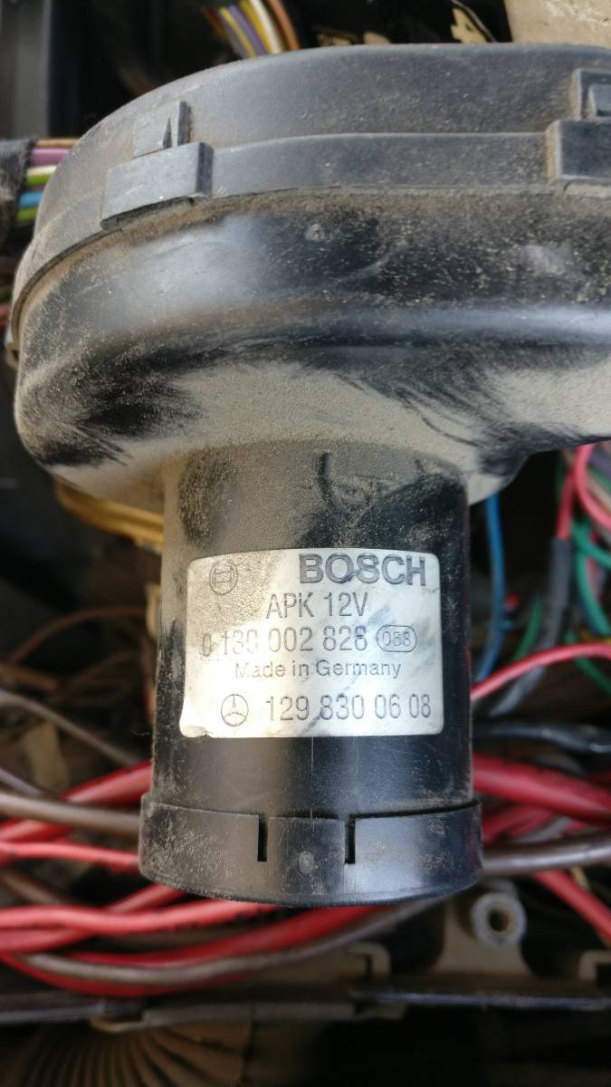

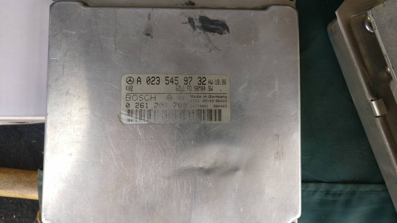

вытащил мозги. вытащил. улитку насос воздушный A1298300608
Может ли мозги от перегрева отключаться в защиту???
могут ли мозги от перегрева давать запрет запуска. стартер не крутит. остальное работает. зажигание. приборы салона  итп

На фото. Если поднять эту пластик площадку/ решетку/полоски. Всё разлетится? Контакты ножки. Хрен соберу правильно?

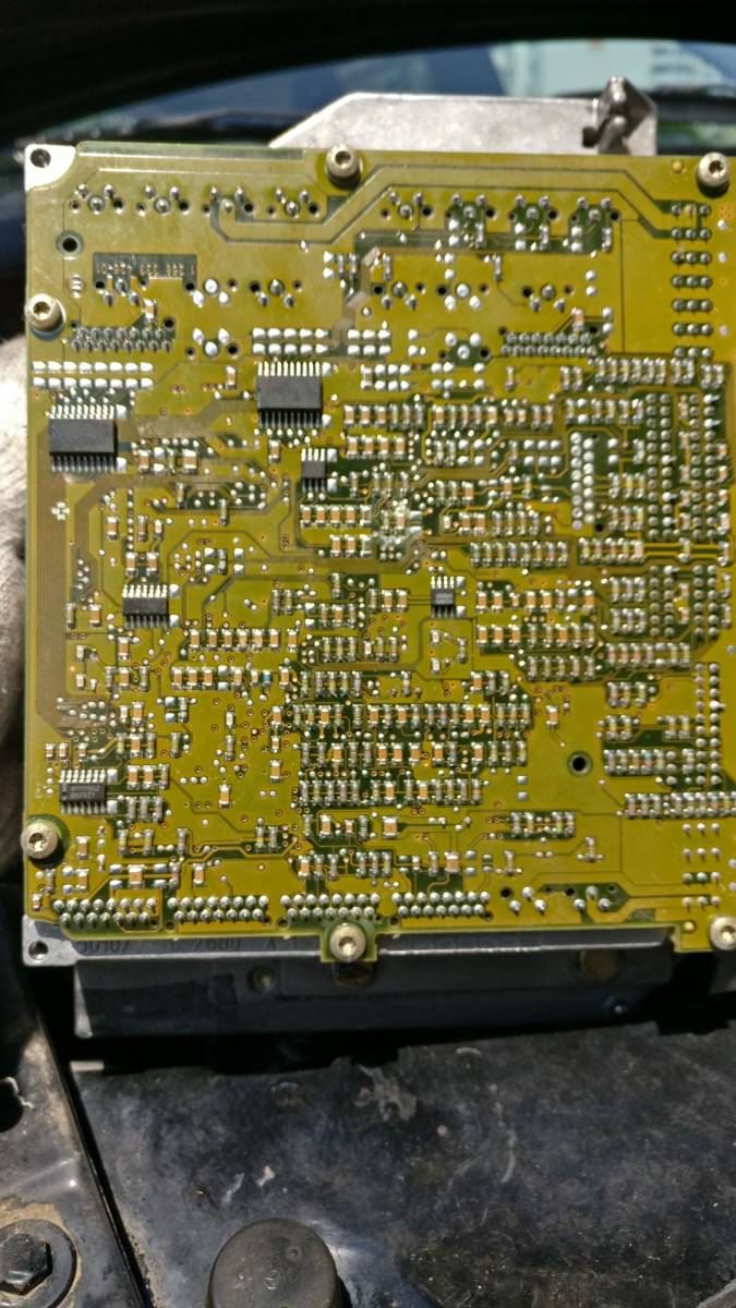

Как диагностировать микротрещину в ЭБУ? может ли появиться трещина от перегрева?
@Boss Юрий, а ты узнавал сколько стоит бэушный блок? Может и не стоит возиться?
Только что, Boss сказал:
если глаз не набит и трещина не явная хрен ты её обнаружишь. Я в блоке ААМ смотрел-смотрел, так и не усмотрел, а она есть где-то....

Кулер мозгов сделаю сам. а вот если он не поможет ТО блоки по очереди понесу мастерам по сотовым под микроскопом исследовать.
ААМ уже смотрели. сказали девственен.
поэтому сначала кулер в строй. если не поможет блок ЭБУ под микроскоп на исследование

Заменил моторчик в кулере мозгов.. щетки в труху. ротор в пыль.
Поставил. на 14000 об. это в 3 раза больше положенного. НО какой был недалеко. и с запасом излишнее проветривание чётче укажет правильный ли ход был сделан...
Кулер шумит не слабо так. Если трабл излечился. то спокойно  куплю моторчик полностью подходящий. Заменить его делов 15 минут.
кстати извлечь и внедрить в короб мозгов эту улитку оооочень просто когда косы\разьемы с мозга снять отодвинуть. влетает на раз на свое место.
моторчик пока поставил такой--------R380-2580 12V
