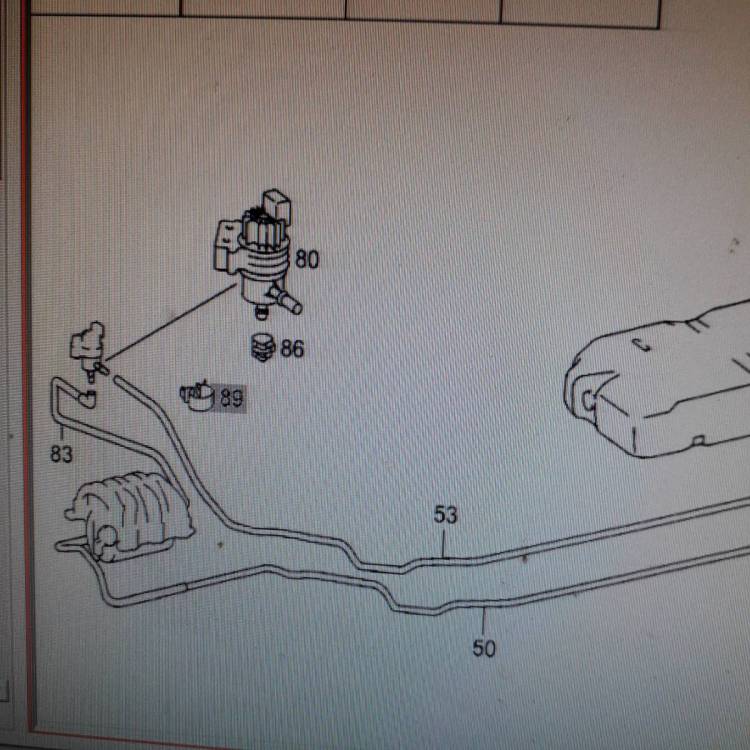

Это который на горловине бензобака?
Нет,который под капотом.
Понял, спасибо. А какой порекомендуешь взять из аналогов?
