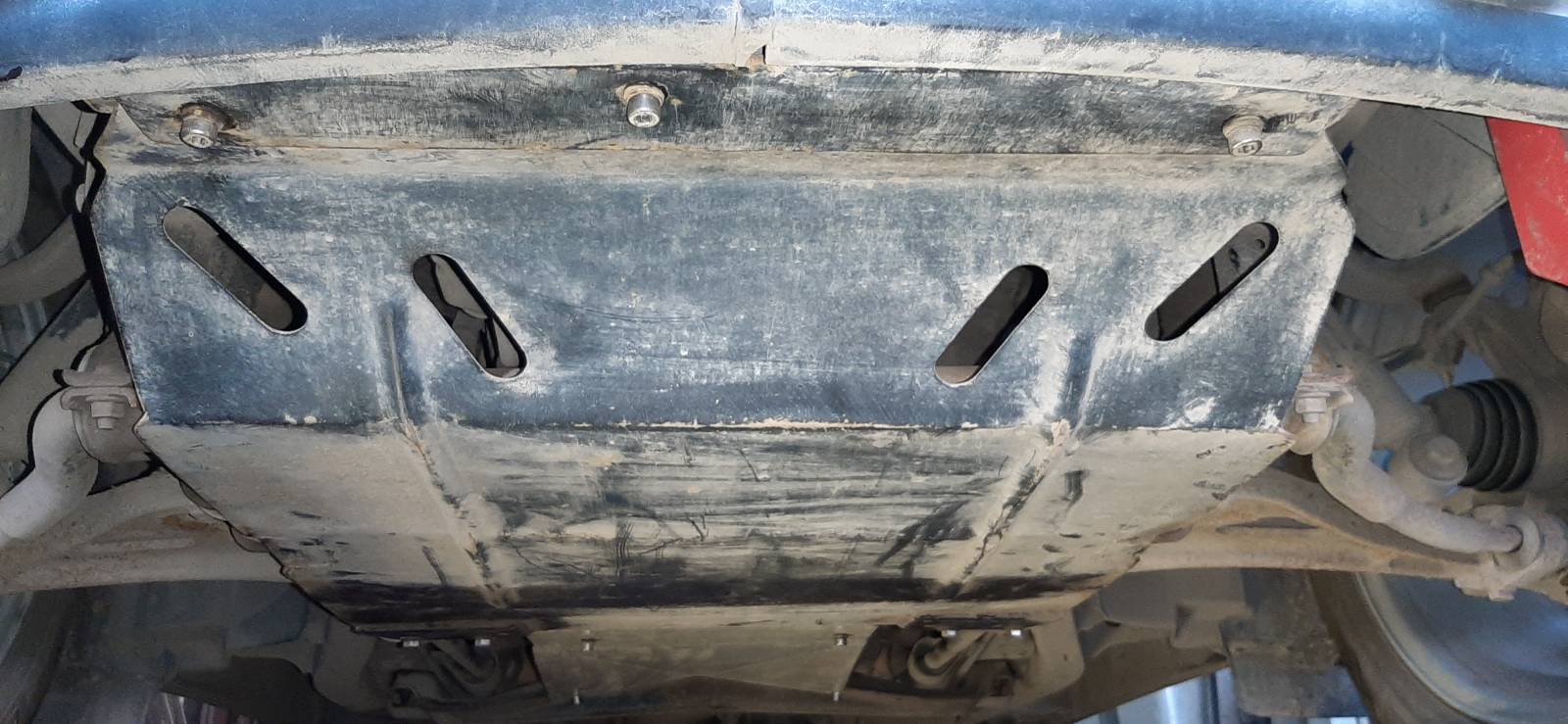

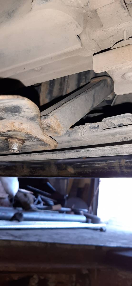

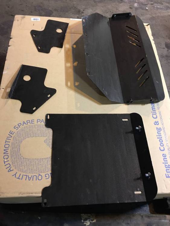

Решил показать как у меня.
Приобрёл защиту

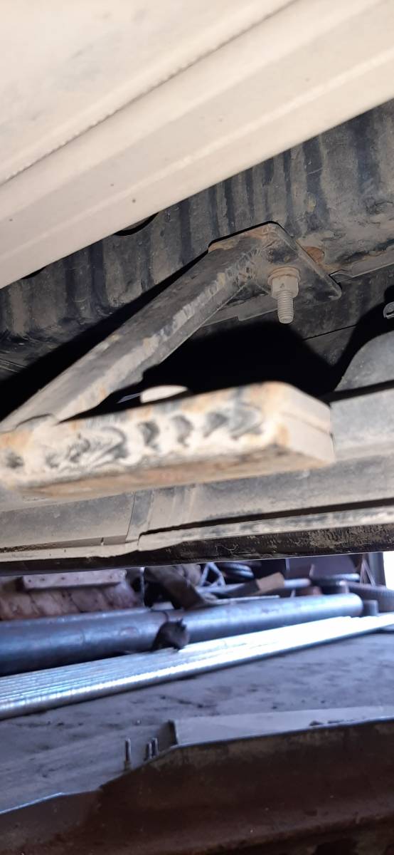

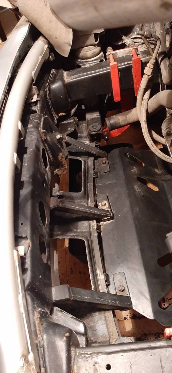

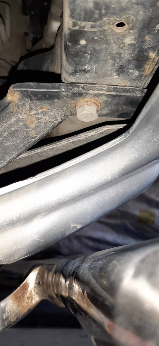

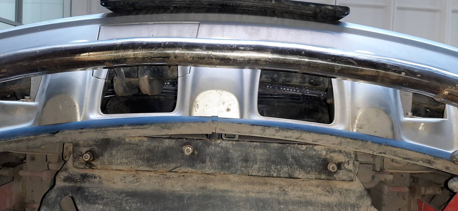

Защиту пришлось доработать , укрепить пластинами места креплений с кронштейнами, где-то подрезать.
Передние крепления дореста не совместимы с рестайлом , пришлось изобретать кронштейны . Уголок 30 укреплённый пластинами 6, основания тоже 6мм. Устанавливаются левый и правый  в штатные резьбовые отверстия передней поперечине рамы , средний крепится закладным болтом в штатное отв.. В итоге получилось и стоит защита уже 4 года, и спасала при выездах на Кокшагу ( есть такая замечательная речка) , и не только. Перед установкой всё конечно же зачищал, протравливал нейтрализатором, красил. По сей день в прекрасном  состоянии , кронштейны побрызгать мовилем только. Не мыл перед фотосессией )))) , т.к. фото делал попутно осмотру машинки снизу.

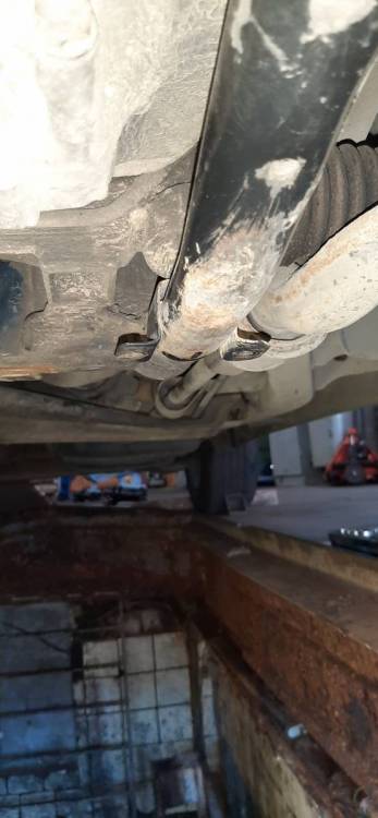

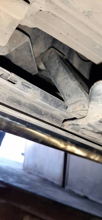

Защита акпп из цельного листа . Для придания профиля делались не глубокие пропилы,  после подгонки , проваривались.
 Для переднего крепления два уголка приварены к подрамнику, заднее крепление в штатные отв. кронштейна крепления двигателя ( попросту поперечина крепления задней подушки акпп)
589707669_20200530_1325011.thumb.jpg.20a2bf3282389b415cc73fc04d62a2b0.jpg      564584297_20200530_1324301.thumb.jpg.f9667aa70c890fd75fab4ed5afe9d85f.jpg    363806718_20200530_1335371.thumb.jpg.f0430efd85b70b70b6eaff484290b8ed.jpg
Клиренс занижен лишь на толщину материала листов защиты , но это вообще  "ни о чём".  Конечно прибавка к весу, зато душа спокойна.))))
Размеры не снимал за ненадобностью. Да и самое главное винты , болты , гайки - нержавейка.

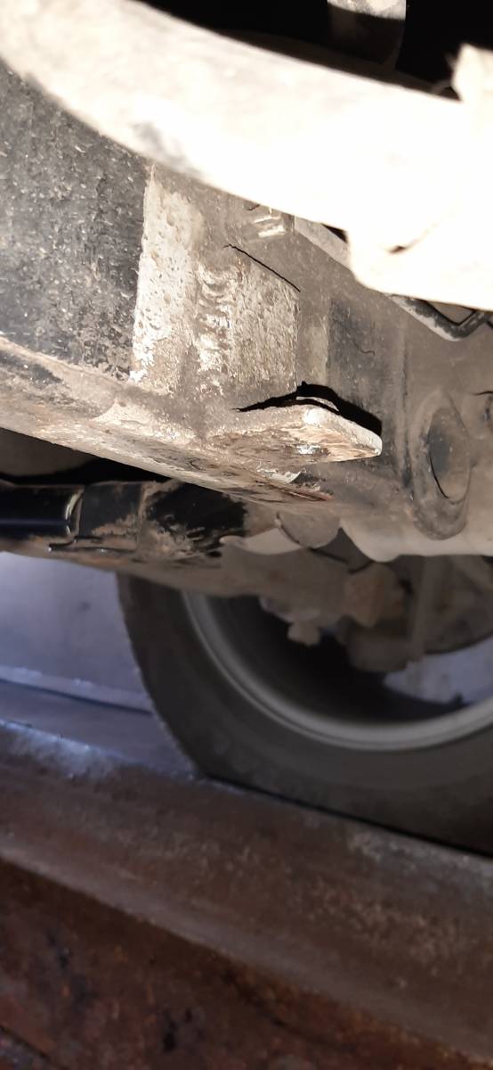

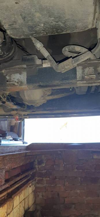

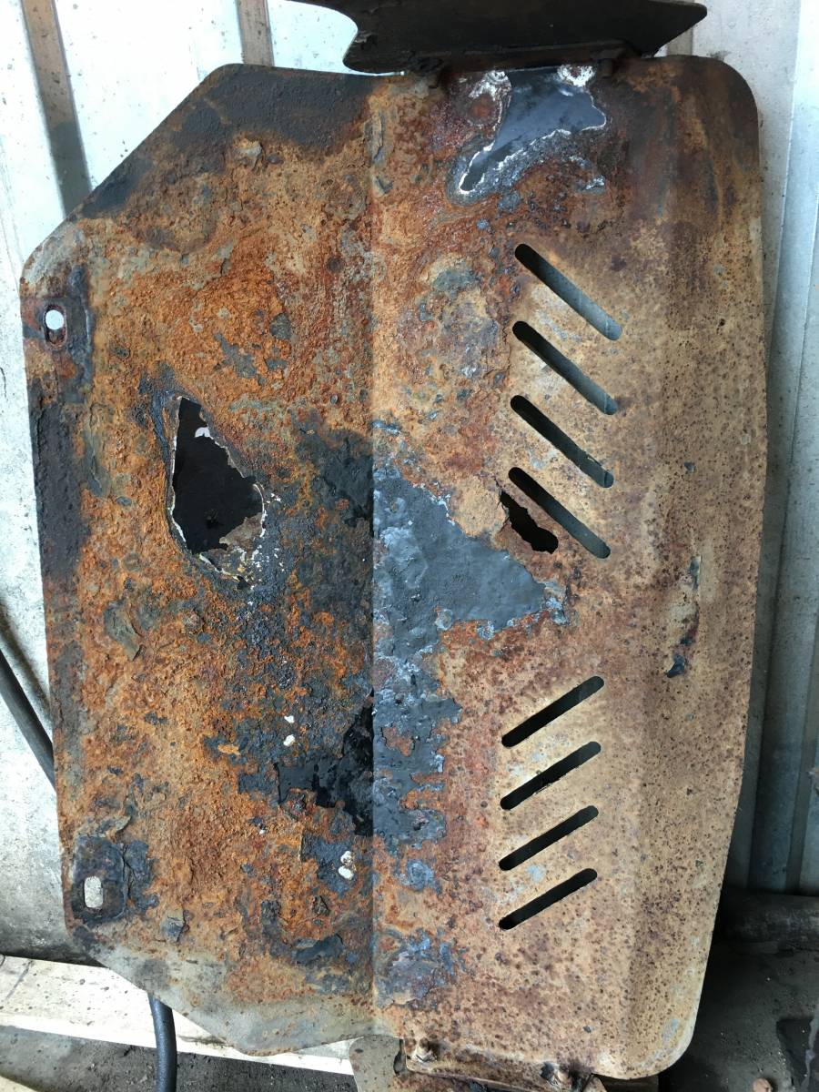

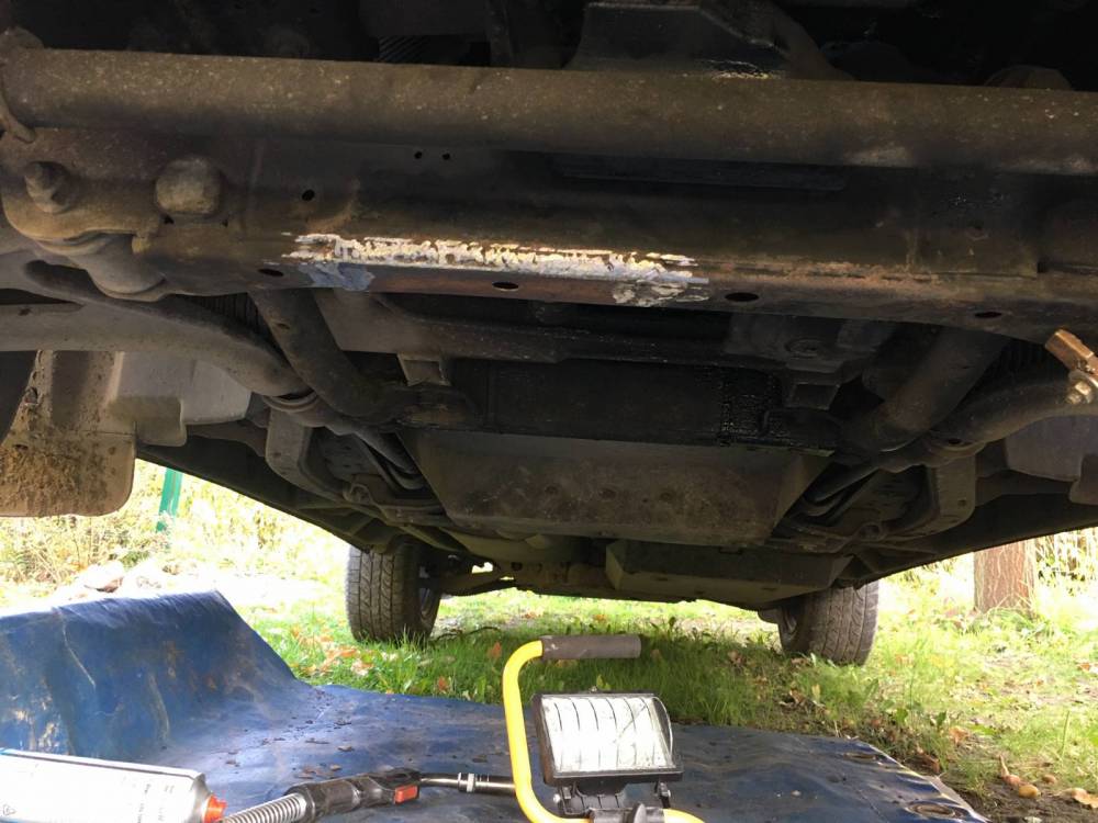

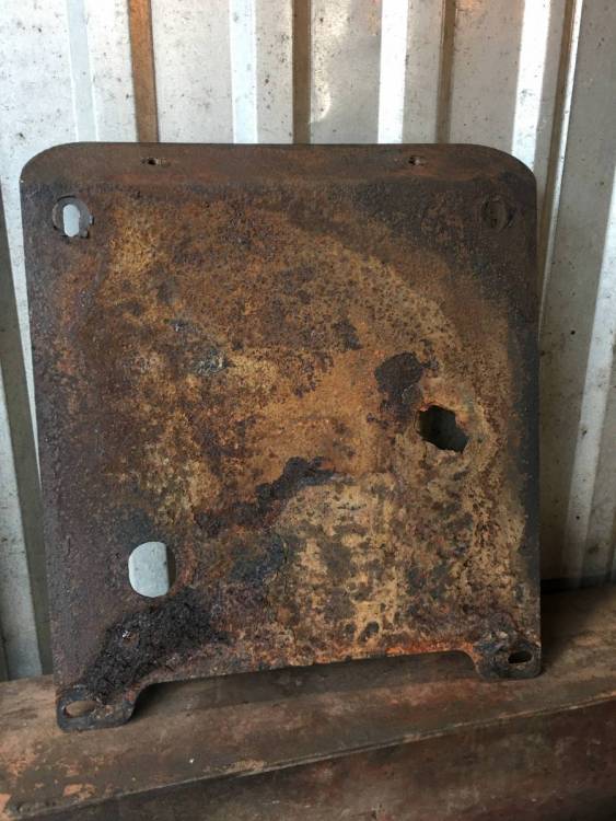

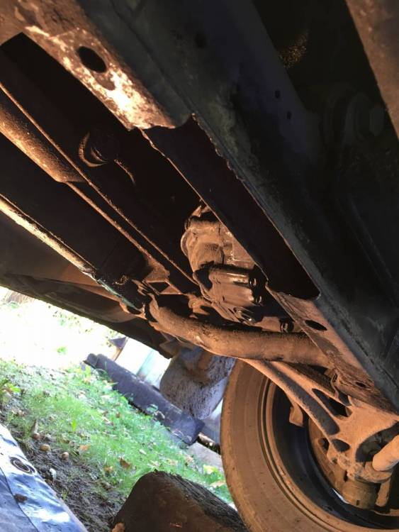

А вот что получилось у меня после лет так 8-10, после установки защиты Шериф.
защита в общем то не виновата, но заткнутые Защитой, а потом ещё и грязью дренажные Отверстия привели к сгниванию подрамника.
хорошо, что его там не сложно будет заварить.
нужно ещё и задний проверить, где я защиту   Редуктора уже поменял

:icon_mad:  Охренеть...
@Леха-Екб Да ничего необычного
это наш климат :)
тоже самое с защитой бака произошло, которую переделал уже
2 часа назад, SHV сказал:
это наш климат :)
Да, Питерский климат ни чего не пощадит:bm:

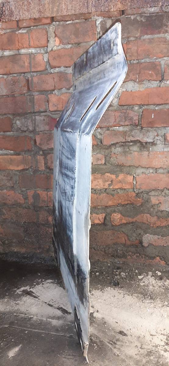

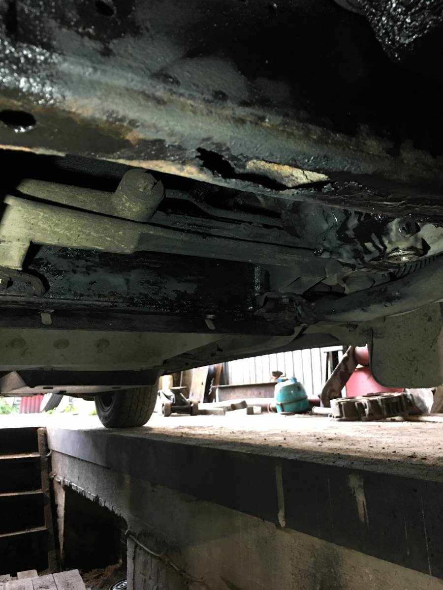

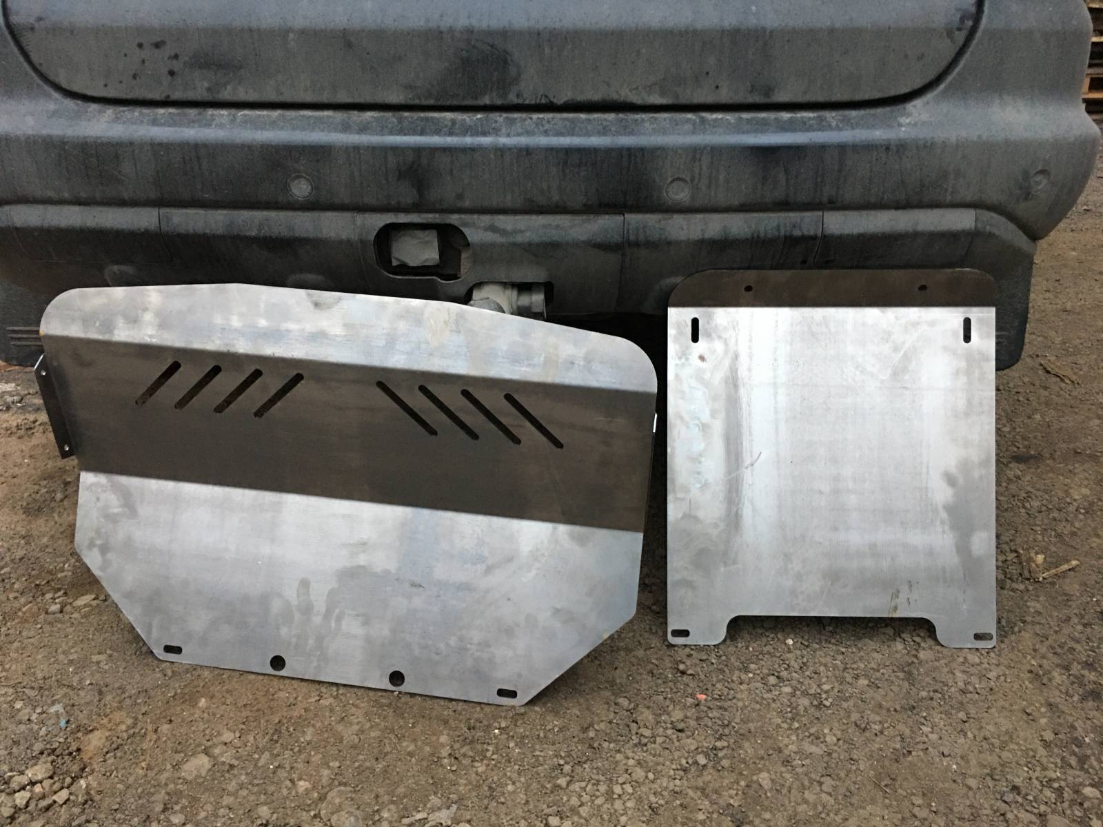

Подрамник заварил.

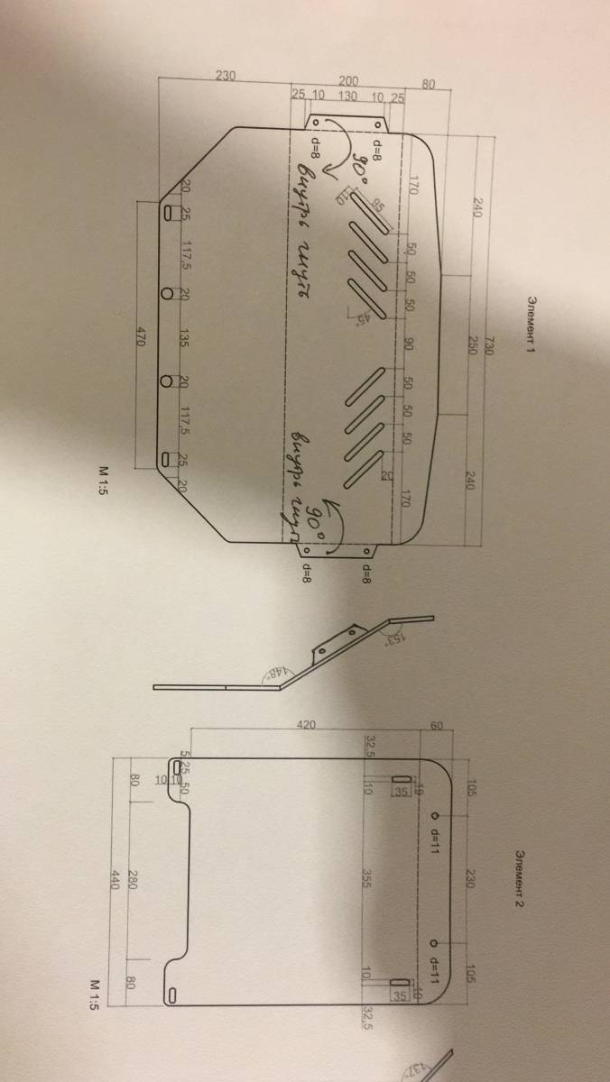

На замену Шерифовскую защиту найти уже не удалось. Пришлось прибегнуть к проверенному на защите бака способу - делать эскиз и заказывать самому.
На эскизе защита без боковых ушей. Они остались целыми.
Защиту должны вырезать на этой или следущей неделе
  • + 4
Вот забрал
Вот забрал
Все, на поток надо ставить))
@Леха-Екб вряд ли  она нужна кому-то:)
это обычная Шэриф, но они перестали делать, во всяком случае, я не смог найти и купить. Тут 6500 получилось резка, 1000 макет, и это без боковых фрагментов и закладных.
на защиту бака никто особенно внимания не обратил, хотя ей можно гордиться:)

Да, Федь. сам.
Переделывал из дореста. Вымерял, пилил сам, проваривал сварщик. Была возможность заниматься на работе. Теперь нет. Всё проблематично.
