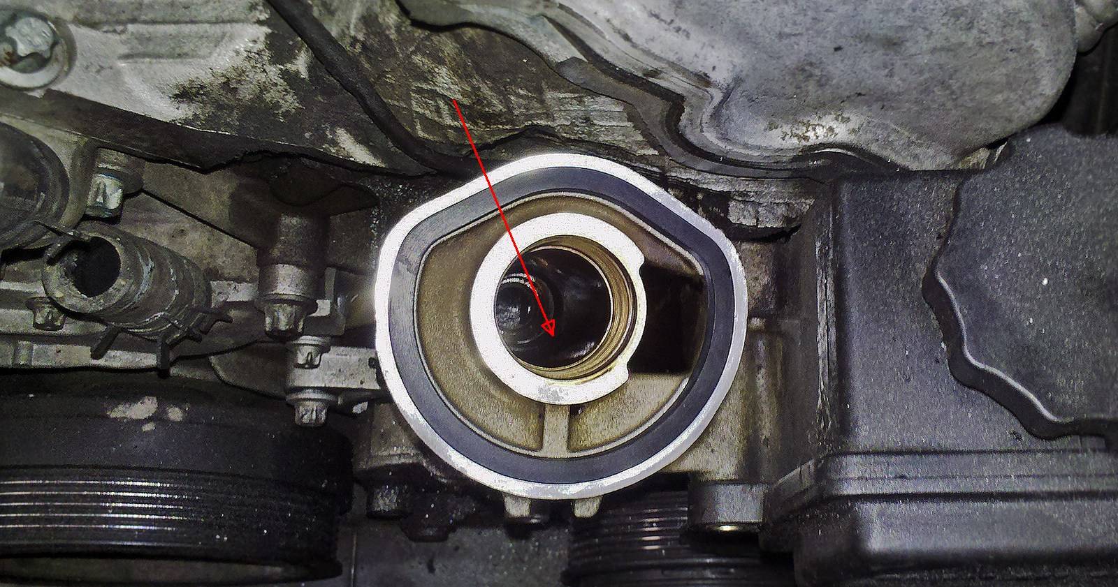

Помогите, уронил в корпус масляннго фильтра шестигранник

Один канал от насоса к фильтру и второй от фильтра в блок , будем искать
Я думаю нет нам его..... Валяется под машиной))

получается оно может лежать только здесь
ПО мнению Автора оно упало в центральное отверстие, а там дыра, уплоняемая аж 2 мя уплотнениями на конце картриджа, единственно, если оно полетело в бок, что маловероятно, так и не понял какие размеры шестигранника, надеемся, что упало в поддон или на цепь, а потом в поддон.
Только что, WDC163 сказал:
тоже вариант! но падало оно, со слов, долго и приземлилось не сразу, не?
@Anton050 вроде да, но здесь долго падать некуда. бзынь и всё

Скорее всего на "улице" валяется.
18 минут назад, Anton050 сказал:
Угу, не сразу.
Надеюсь на подном.
Будем надеяться.
Всем привет. Спасибо Вам всем БОЛЬШОЕ за советы и сочувствие. Кусок шестигранника оказался в поддоне.  Вытащил магнитом через сливное отверстие.
Кстати сделал еще магнит из щупа акпп,  самореза и маленького магнитика. Получился очень гибкий и длинный. Им и достал.

это хорошая новость , остается понять как он упал в поддон !
2 минуты назад, БулВиталий сказал:

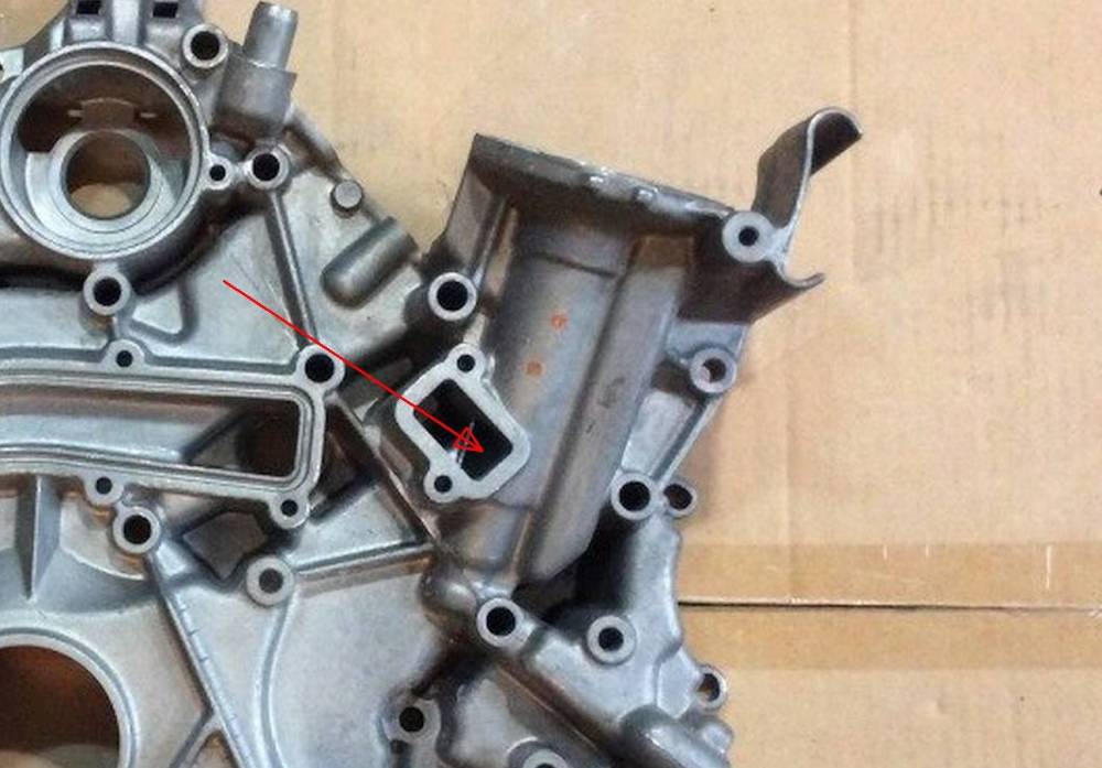

А крышку смотрели?
Все таки там есть отверстие
нет еще , сча только собираюсь туда поехать
таки есть отверстие в крышке. поздравляю, магнитная рыбалка удалась
