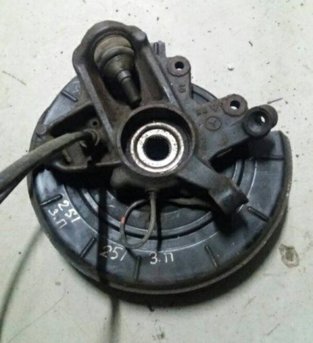

Респект STS55! Вы были правы.
Причина была именно в правом заднем ступичном подшипнике.
Купил на разборке заднюю правую ступицу в сборе, поменял, всё заработало. Пропало самоторможение и ошибки на панели приборов ABS, ESP.
На снятой дефектной ступице соскочило кольцо со ступичного подшипника, которое крепится на магнитной стороне.
Всем спасибо!
Мерс ожил!

А обязательно покупать ступицу в сборе? Может, это кольцо отдельно меняется? Вроде бы в магазинах продаются кольца ABS по 600-700 рублей, что явно дешевле, чем ступица в сборе. Похожая проблема вылезла после замены резины, начало изредка помаргивать желтым треугольником, поеду на диагностику, но думаю, там будут те же ошибки.
Изменено пользователем Hmurzik
Та же херня после смены резины. Причём проявилась на серпантине в Сочи.  Куда тут ехать диагностировать хз......
Однозначно соскочило магнитное кольцо с подшипника ступицы, думаю можно вставить обратно подогнув края кольца. А соскакивает когда при снятии и установки колёс используют пневмо гайковёрт, либо электро гайковёрт. Лучше колёса откручивать и закручивать балонным ключом.
Оно не соскочило-а отгнило))))Вы сам подшипник-то в руках держали,осматривали его?Не мелите чушь за электро и пневмо гайковерты,а лучше держите ходовую в чистоте.
В моём случае просто соскочило и гнили я не видел.
Пишу то что видел на своей машине, так что умничать не надо.
И причём тут частота ходовой
К подшипнику вы не какой щёткой или же средством не подлезите пока не снимете полностью ступицу. В вашем случае надо снимать и чистить каждую ступицу.
