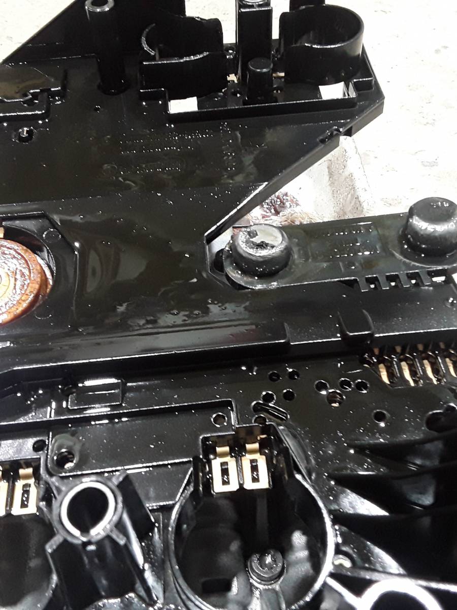

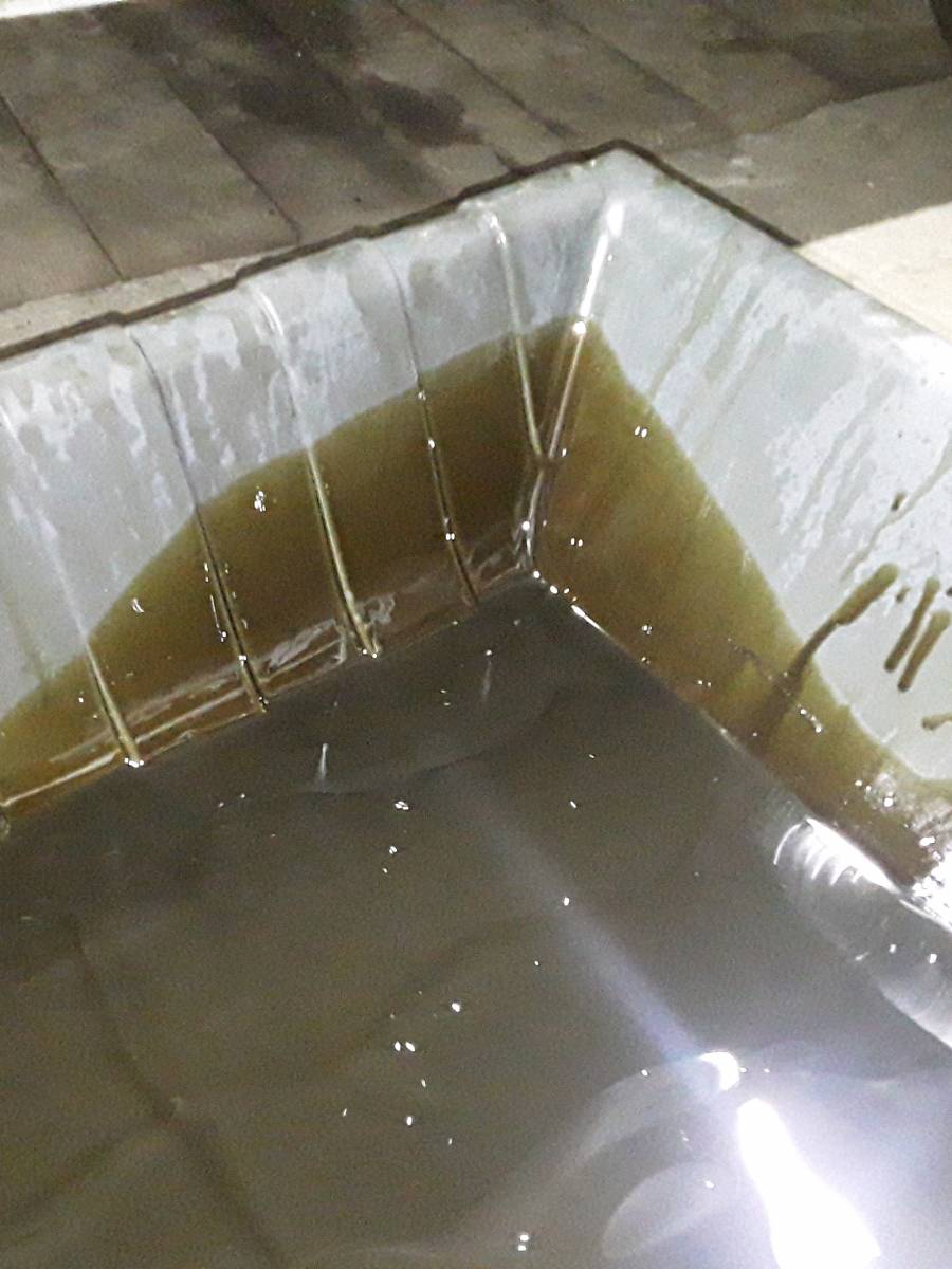

Ну вот и вся проблема , новую плату бери , желательно оригинал , ее точно на доло хватит
Вот кстати сегодня тоже самое на 270м у чела , масло более трех лет не менял как купил , и неизвестно сколько до него , датчики грязью обросли и колесико даже крутится плохо , масло как хорошая дизильная отработка , и полно грязи в поддоне
