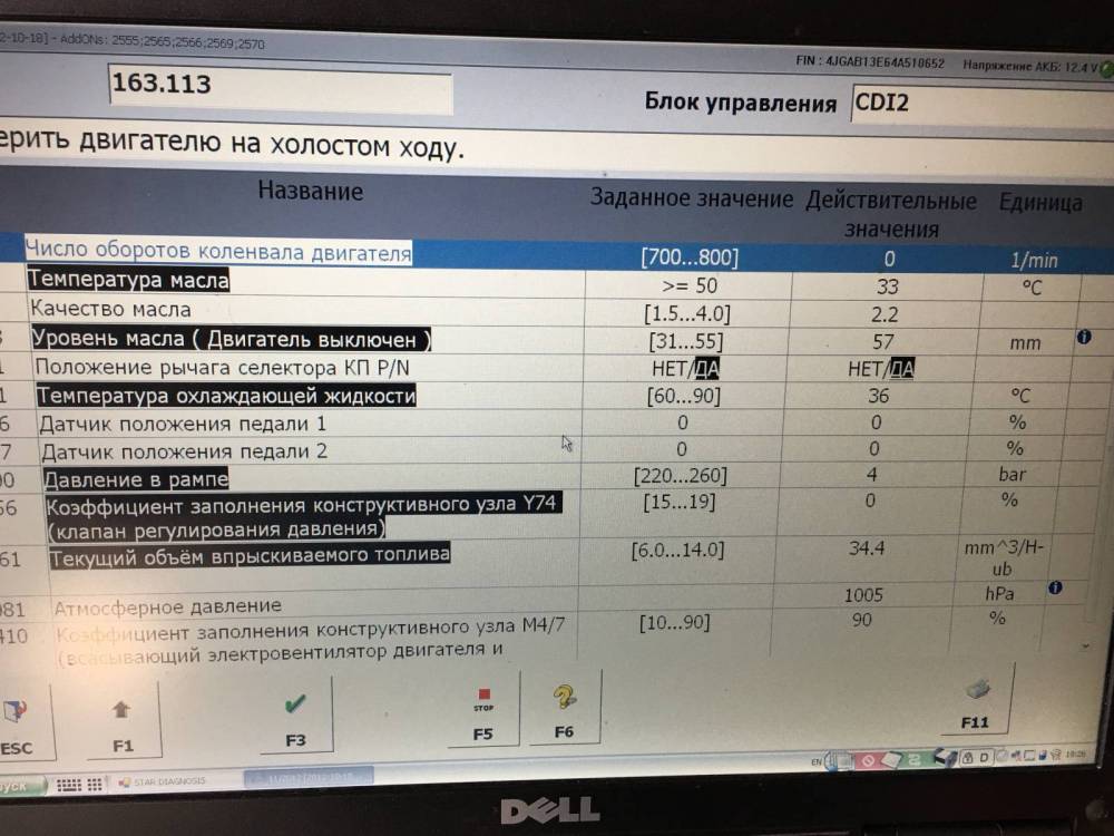

Интересное наблюдение.
заменил масло в двигателе. Мой объём 7,5л.
залил 7 литров. Датчик показываем 56-57мм (максимум 55), а приборка показывает -1,0l
На щупе половина уровня

Уровень масла на щупе 2 л  от мин.  до Макс. В двигатель заливается 8 л
Откуда инфа про 7.5
Второй вариант щуп не от твоего мотора
1 минуту назад, Demis сказал:
Откуда инфа про 7.5
из WIS мотор 612.963  7.5л
Я всегда заливаю 8л , это почти до максимума
8 это немного перебор, некоторые не парятся и переворачивают 2 баклашки и это чуть выше максимума. Оптимально 7,5 - где то 2/3 щупа.
У меня максимум по щупу 7,5 литров
меня больше интересует как при превышении диапазона заданных значений по уровню масла индикация недолива выскакивает
