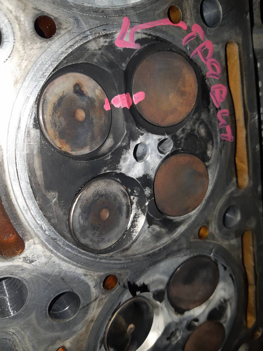

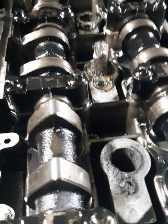

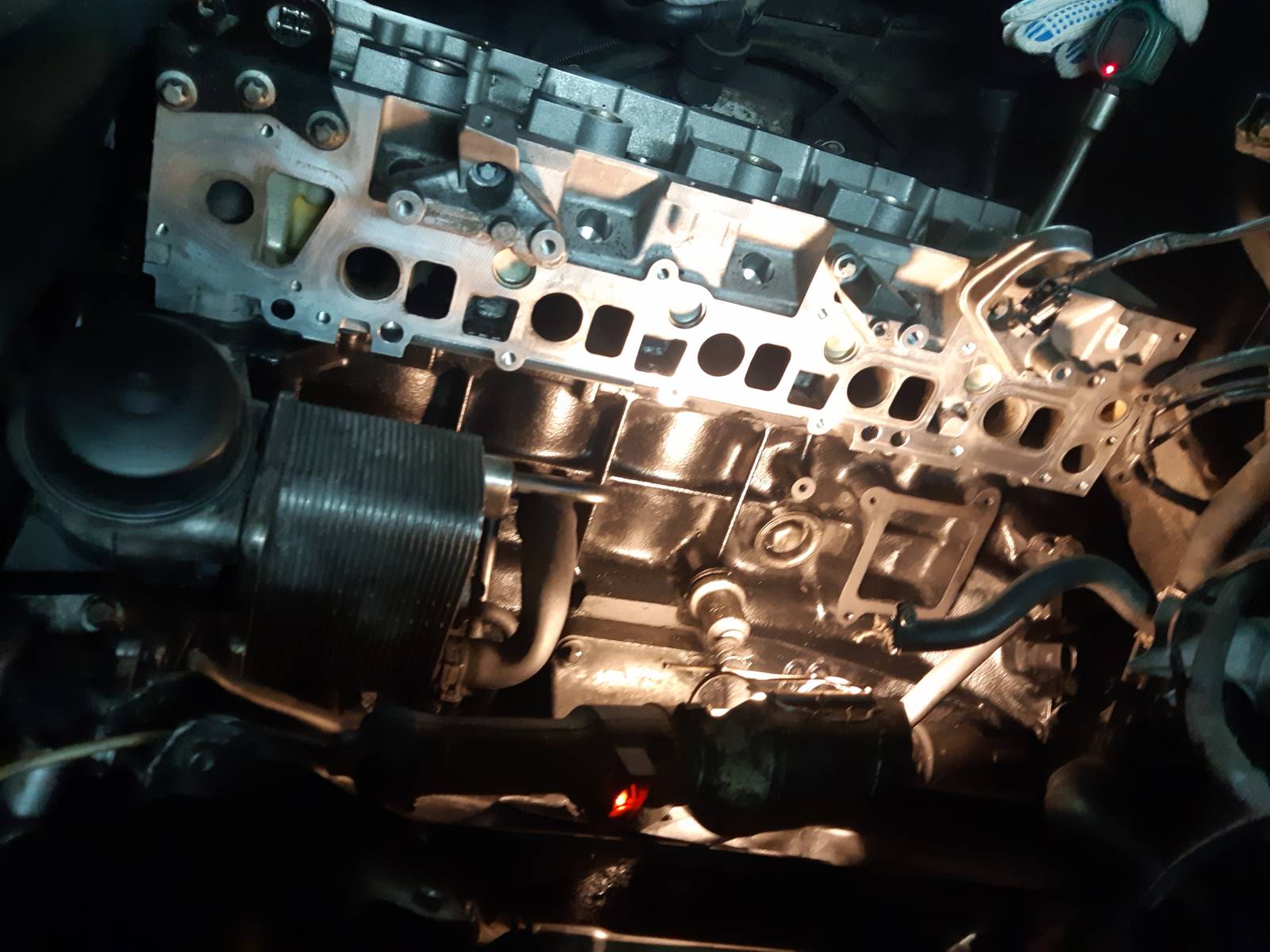

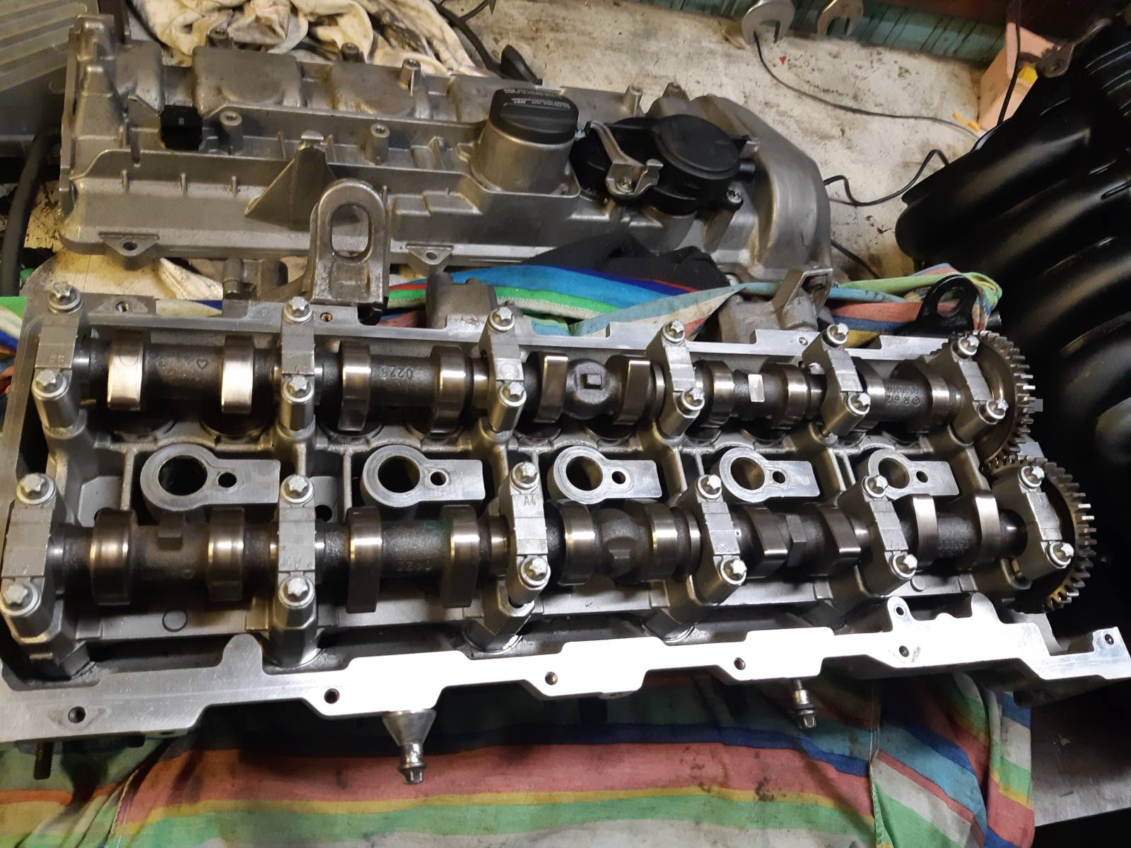

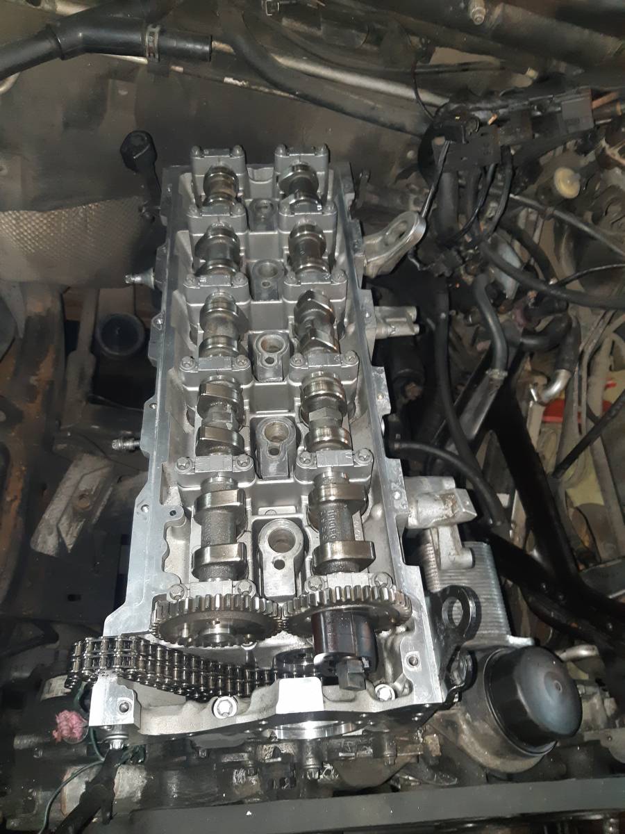

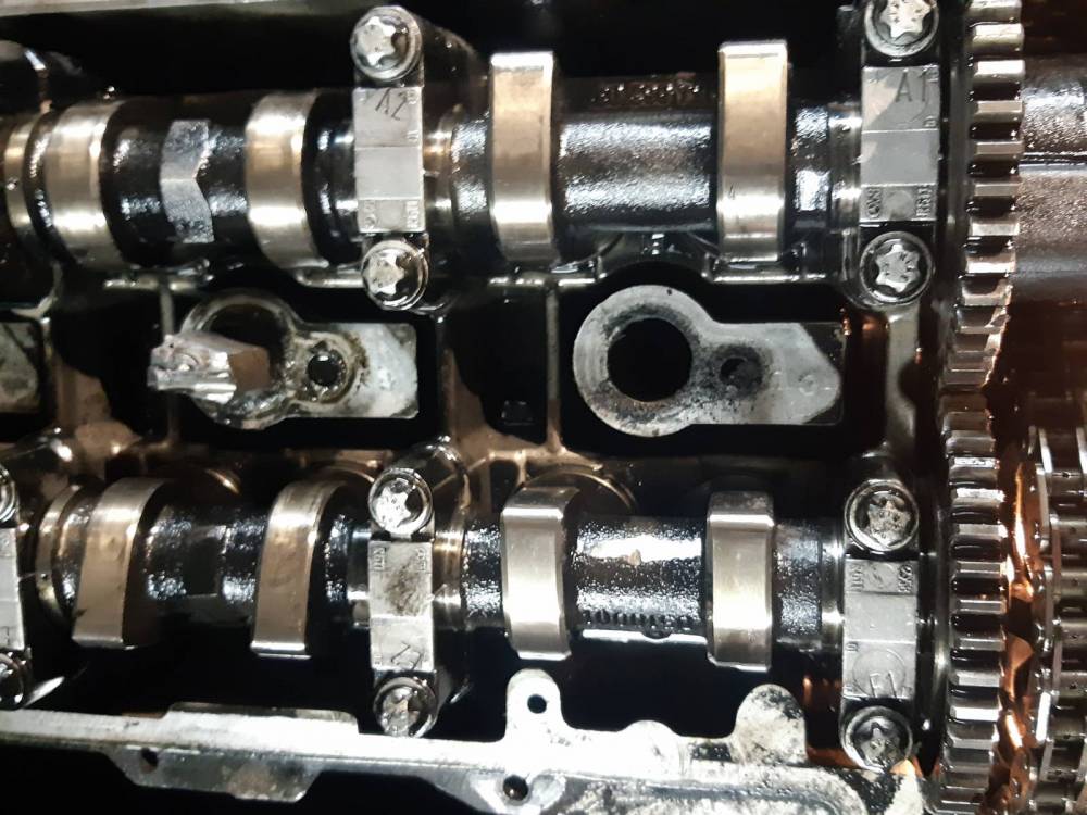

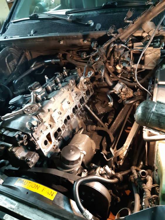

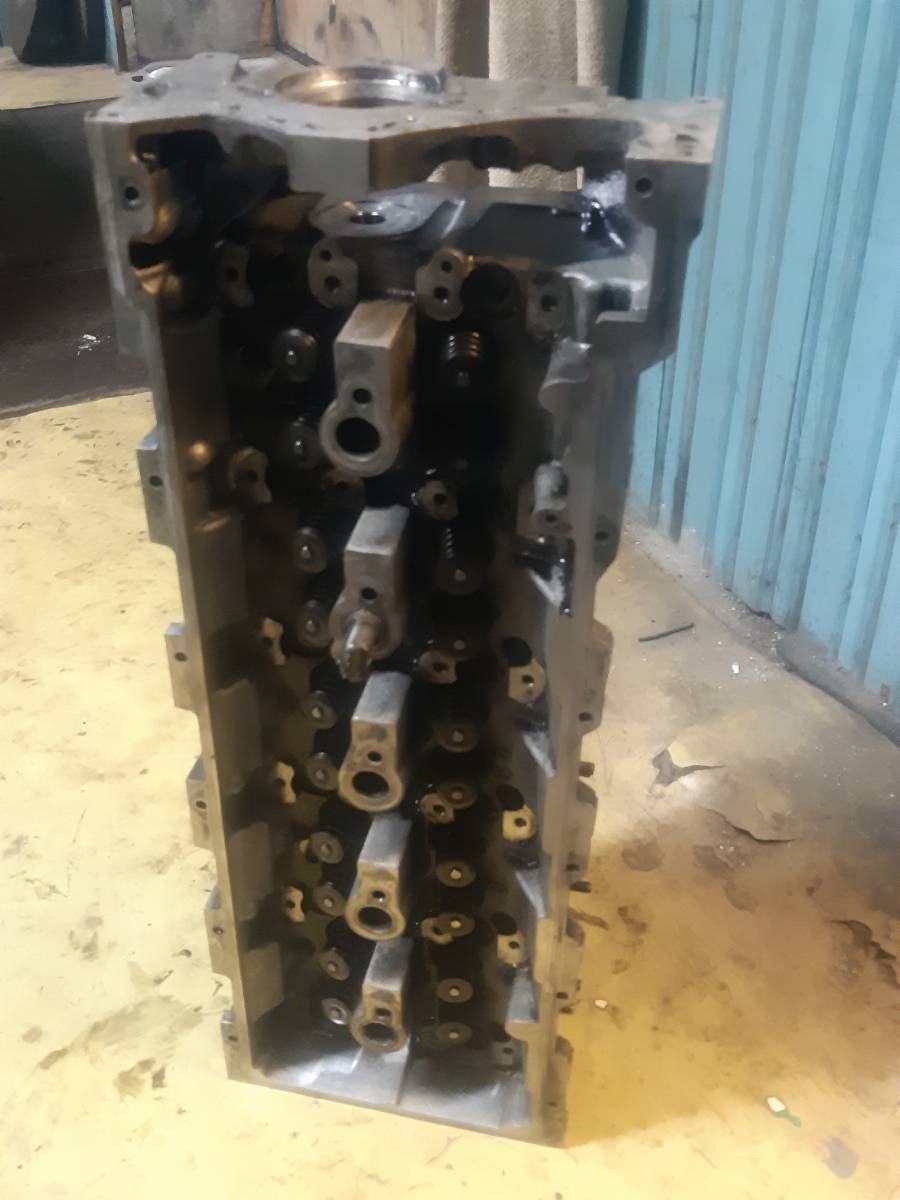

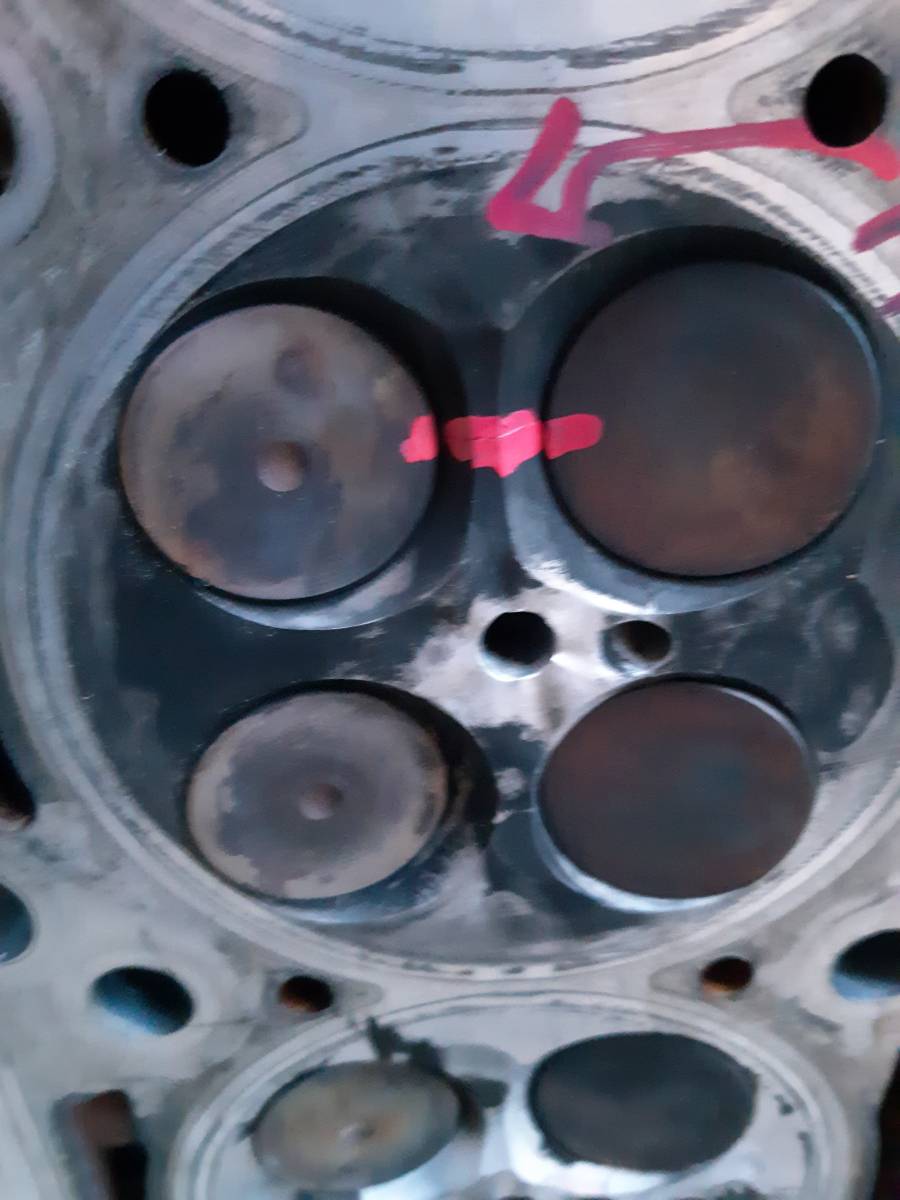

Ну и раз пошла такая пляска!отьездил я и с этим не долго...хоть и мало ездил!и все пошло от того,что я сделал временно тогда,еще до футорки...это и стало уже теперь замена бошки!((в итоге:тот нов.болт на нов.резбе толком и не держал и не выполнял должной работы!!!форсунка то ли переливала,то ли что...вобщем история снова повторилась!антифриз уходил ведрами,и парило с трубы..температура была в норме!решили снимать голову,смотреть!!!4 форсы легко,а вот эта 5-я..ну не как не идет..мертво прикипела...и клапанку не снять..(фото приложу)И вот когда все таки сняли все,путем распила болгаркой форсу!(да варварски((далее..прогладка в порядке,голову на опресовку..и вот тебе на(под этой форсой микро трещины)и голову в меьал...(((((Спасибо Жене Брабус166 с ЕКБ,через Сашку Ивкина,прислали др.голву в сборе за вменяймы деньги с форсой и много чего еще..)))и вот сейчас уже все собрано,куча всего нового(от а до я) и форсы все через проверку,какие/то подделали(вобще их нужно каждые 50т.км.проверять на правильную работоспособность)что бы не было больше такого попадалово!(((фото разбора,сбора..+заглушил впускной по совету Сашки Ивкина,так как он делал сам..что бы больше туда не лазить...работа трудоемкая,и не спешная..до самых мелочей!Благо есть на чем ездить..)если что спрашивайте..каждый болтик знаю..))
Изменено пользователем Евгений 2.7
Добавил фото
@Евгений 2.7 это ты сейчас свой авто так раскурочил?
35 минут назад, Евгений 2.7 сказал:
И каким образом трещина между клапанов имеет отношение к форсунке и тем более к болту форсунки? Специалисты не объяснили?))
Только что, SHV сказал:
Это я уже его собрал!)))все это произошло как раз после того,как я сьездил на юг,вернулся и решил поменять шайбу самостоятельно...вот и итог...(((а сейчас уже все вымыто,поменяно,собрано...)):bp:и как новенький!)))
13 минут назад, Павлушка сказал:
Толком не обьяснили,но сказали что все из/за этой форсы...неправильная подача,то ли перелив был..х/з..так сам знаю,что голова у них это больное место!((и всегда смотрю за антифризом,и температурой...а тут с форсой так прилетело...был очень удивлен...:bn:но смею предпологать,что тот факт,что при замене шайбы в первый раз,я там намудрил(писал выше)еще до футорки у спеца..но все равно это сказалось таким образом с заменой головы,форсы и всего вытекающего...Вобщем поэтому не советую там мазать герметиком,расверливать и пихать то,чего не должно быть...т.к.это влияет на работу форсунки!Сразу ставить футорку с глугим дном,под штатный болт,и этим жеуменьшить риск возникновения трещины в рубашке охлаждения...
