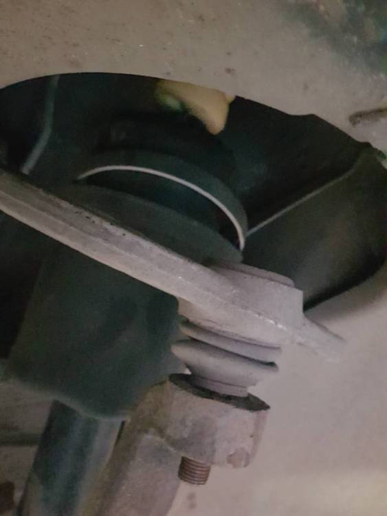

Интересный случай со мной сегодня получился, утром заметил что машина (w164, 3.5, 272) просела на правую сторону  разница 3 см. от левой, думал травит пневмобаллон. Поехал на СТО, посмотрели, сказали окислилась левая тяга датчика дорожного просвета.
Сняли обе тяги (вторую для профилактики), вымочили в жидкости, разработали вручную, поставили. Начали калибровать подвеску и через минуту стрельнул левый пневмобаллон. Я стою в шоке (этому баллону было пол года) на мой вопрос что случилось,
получил ответ:
из-за того что тяга окислилась, левый баллон брал на себя весь вес передней части автомобиля и был изношенный вот при калибровке и стрельнул.
Подскажите, пожалуйста, реально ли такое может быть и мог ли стрельнуть нормальный баллон от перекачки компрессора?

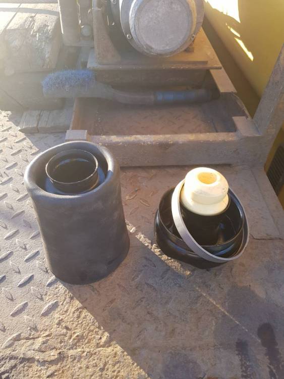

У меня вот так новый разобрался после калибровки))
Только что, W164 сказал:
Качество не очень....
Значит, такое возможно.
Все только впирается в качество самого баллона.
А то я поначалу начал думать что это ошибка пилота (механика) что дал больше давление чем нужно.
реально
у меня уже раз 5 такое было
один раз чуть штаны не испачкал когда полез под машину посмотреть на сам балон
и самое западло врывается тот который был накачан
