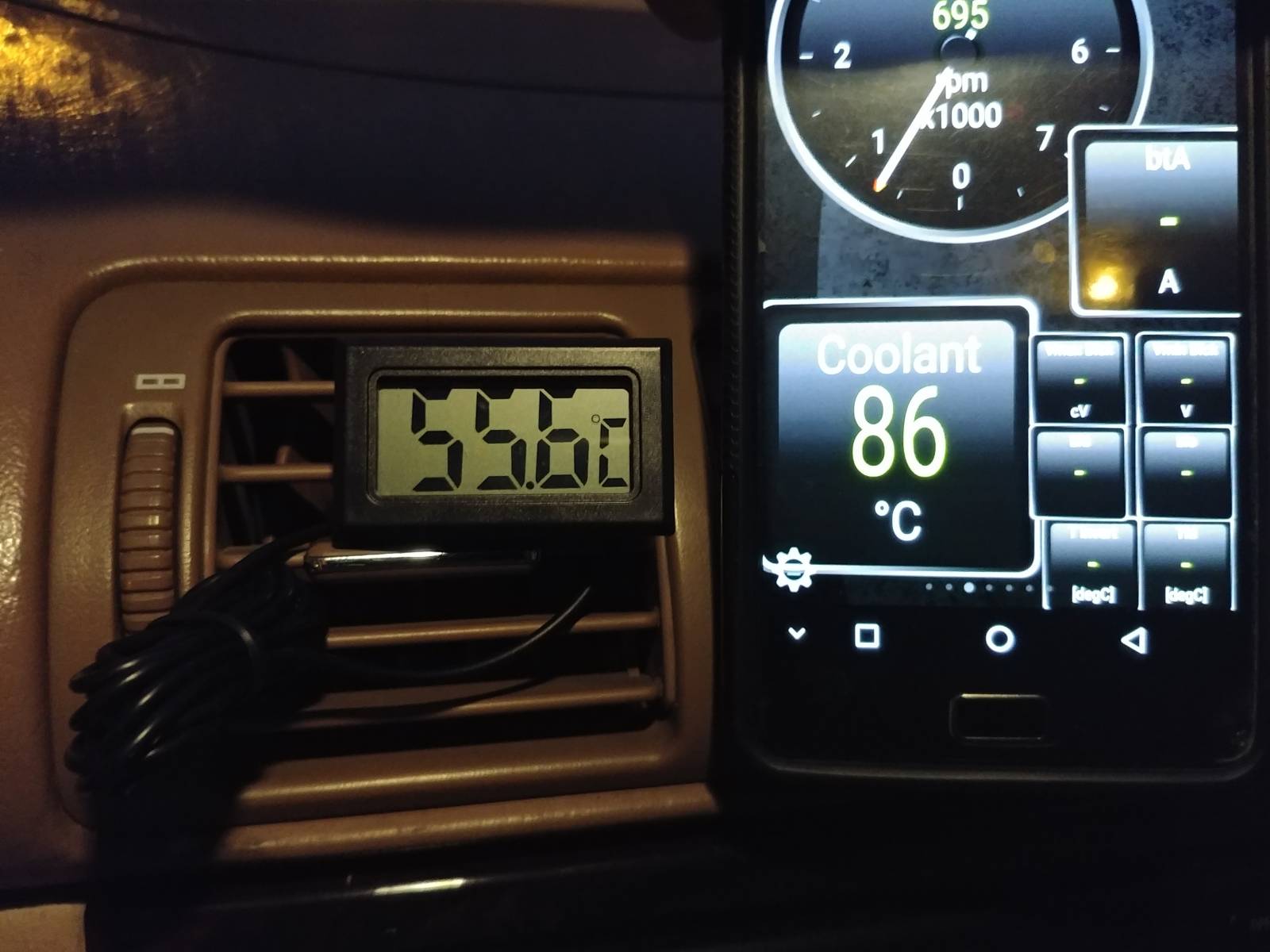

Профильные темы изучил, но ни в одной из них не нашёл абсолютных данных по температуре.
Поэтому чтобы всем было удобно, провёл измерения китайским термометром, установив датчик температуры в центральных воздуховод.
Да, термостат рабочий, ДВС прогревается до рабочей температуры и успешно её держит. Салонный фильтр не новый, но его тестовое удаление не оказало заметного влияния на температуру.
Доп помпа исправно работает, ибо практически новая.
Как ходит тросик заслонки не видел, но на регулятор температуры система реагирует адекватно.
Результат измерений показал минимальную дельту в 30 градусов. И это в лучшем случае.
Ну а какой мерсовод не любит фото?
Поэтому и фото прилагаю.
Кто не разобрался, справа температура ДВС в цифрах, слева данные с термометра.
По ощущениям воздух идёт тёплый, но не обжигающе горячий.
И это после полного прогрева и где-то получаса езды и примерно -3 за бортом.
Пока салон и внутрянка печки не прогреется, температура на выходе вообще в районе 45 идёт.
Пока у меня мысли в сторону радиатора печки.
Ибо подобный тест на нищебродской тойоте примерно того же возраста и примерно такого же пробега показал дельту в 20 градусов.
Может быть кто-то проводил подобные измерения и есть возможность предоставить данные по температуре воздуха, выходящего из воздуховода, при прогретом ДВС и печке на полную.

@ufacars , нормальная температура при 86 двигателя

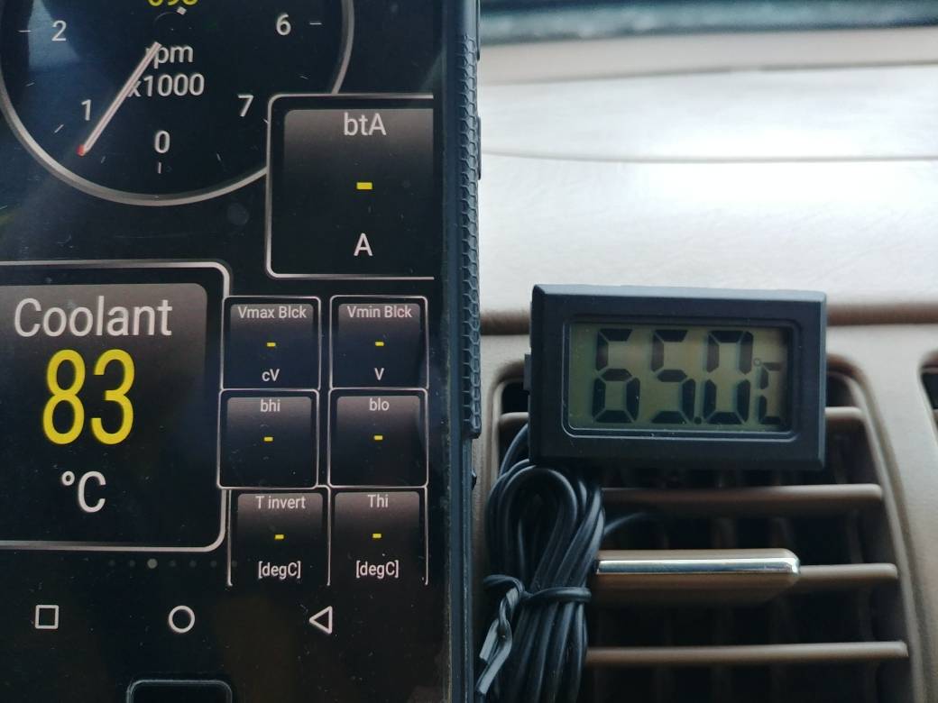

Промыл всю систему лимонной кислотой.
Уже на ней был получен необходимый эффект, фото которого ниже.
На удивление, было совсем немного песочка.
И смесь слилась цветом почти как изначальная охлаждайка - видимо, не мыли систему примерно никогда)
Далее промыл водой - снова слилась заметно красноватая вода.
Потом ещё раз промыл водой - был лишь небольшой красноватый оттенок.
После этого залил свежий антифриз.
Прогрел, ни откуда не потекло.
Оставил на ночь, насыпав под машине свежего снега - ибо течёт-то обычно ночью при перепадах температур.
На утро под машиной было сухо так же бело, как и перед тем как заглушил машину.
Долил ещё немного охлаждайки до уровня.
Теперь в машине ташкент:smoke:
И дельта с 30 градусов стала 18.
Вечером, когда приехал домой, термометр показал 71 градус на выходе из печки)
