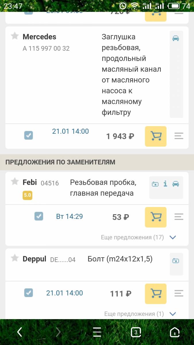

можно новую попробовать поставить, типа Febi
Изменено пользователем Alexandr Newsky
@Alexandr Newsky Спасибо за номер, я попробую новую пробку.

по каталогу там к болту есть уплотнительное кольцо
