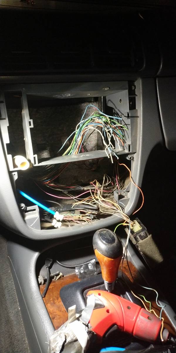

Скиньте пожалуйста пару схем электрооборудования.
Привет всем!
Может кто нить скинуть несколько нужных схем электрооборудования на мою машинку? 4JGAB72E9XA130827
вис то скачал и еще чета скачал, но поставить не могу, на компе семерка, для работы куча на ней прог, виртуал тоже не получилось(
Мне надо схему где ESP off кнопка и схему где отопление и кондер (блок управления вентиляторами и заслонками).
А на остальные кнопки я уже найду, там мало останется.
Схемы я нашел в инете, но похоже цвета  и оборудование моему не  соответствуют.. Ибо там есть еам, а у меня нету. По ним лов рейнж нашел и диод иммо.
Заранее благодарен! А то метдом тыка дело долго чета идет:)
деревяшка лягко снимается?)
  В 12.01.2020 в 15:14, MersoVozMeN сказал:
ну если бы она у меня была, я бы попробовал. к сожалению досталось без нее и вот в таком отрезаном состоянии без разъемов:)) туева хуча проводов и много одинаковых. примерно по пучкам представляю, где что, но с неправильными схемами боюсь че нить накосячить.
Изменено пользователем Павел Великий
  В 12.01.2020 в 17:37, Павел Великий сказал:
я так и подумал потому и спросил B)
давайте вместе искать
мне тоже схема нужна
хочу доп сигналку поставить с обратной связью для обратной связи....
электрик говорит что в книжке есть...
нада посмотреть))
ну в инете есть схемы. но мне походу не совсем соответствуют. а допсигналку не советую. хотя с сигналкой как раз все довольно просто:)
