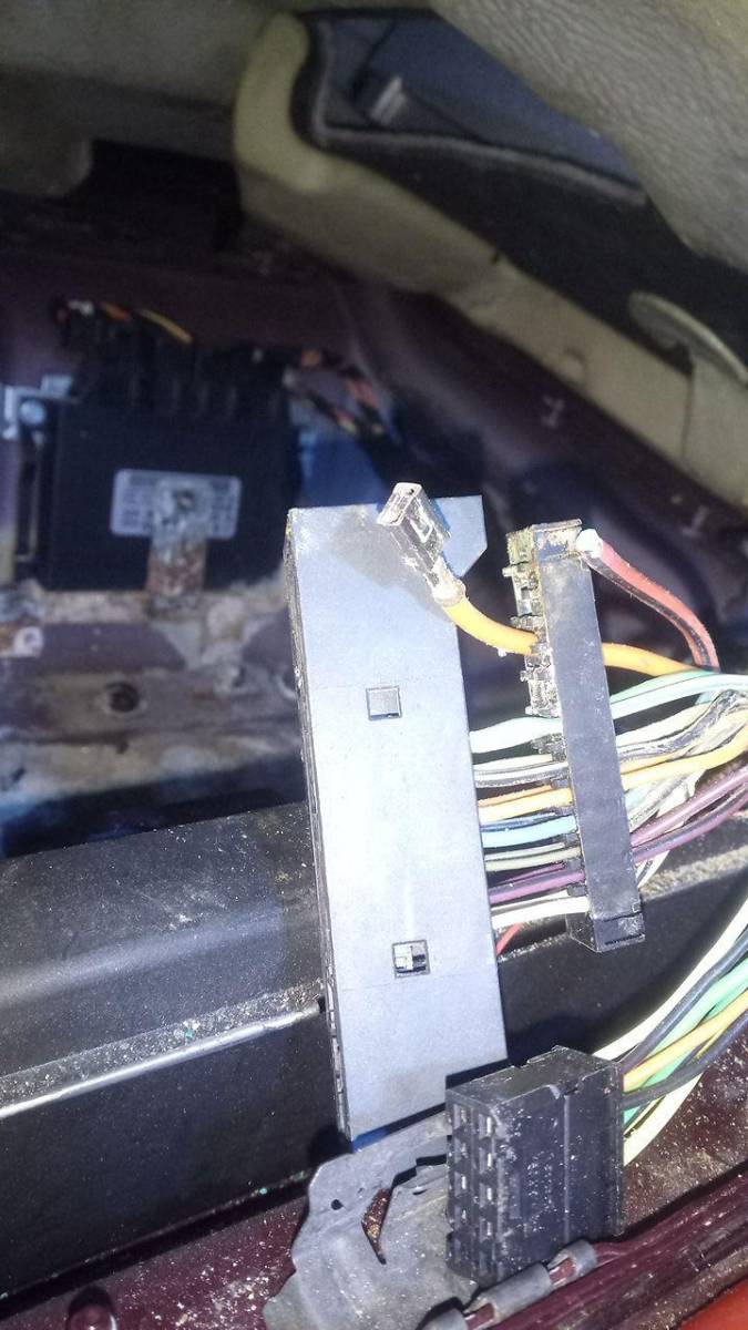

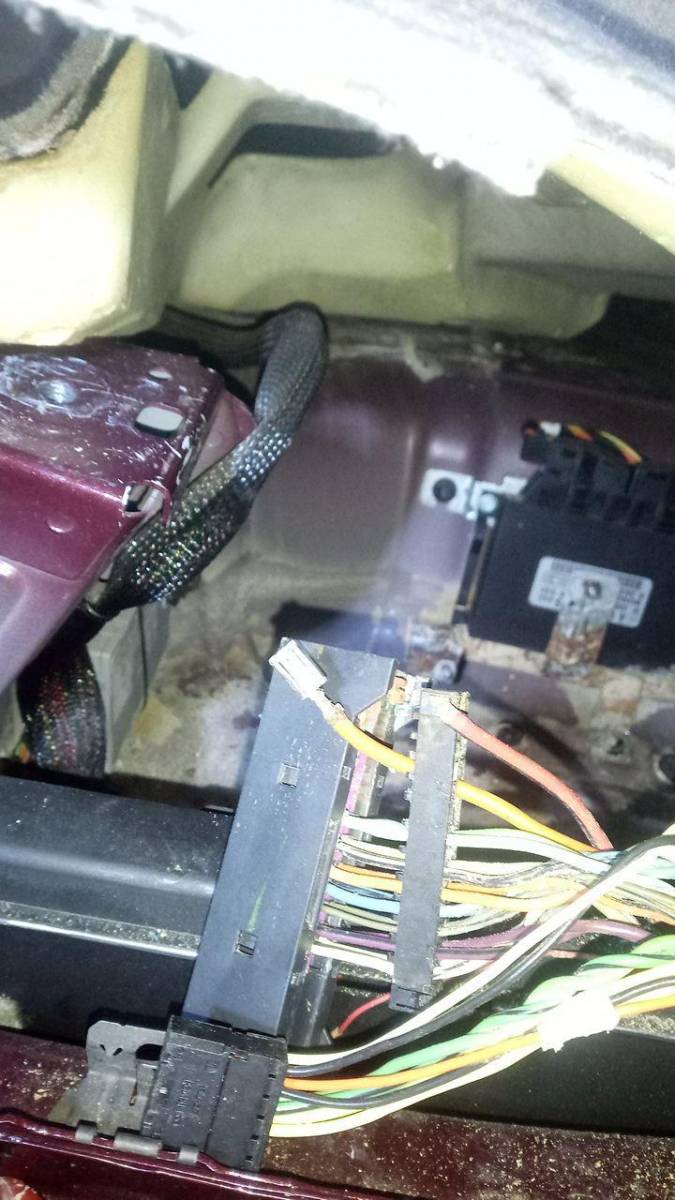

Решил сам поставить усилок взамен сгнившего (Harman), добрался до места и тут выяснилось что в разъеме напрочь отгнили соединения плюсовые. Основной кабель питания и еще какой-то мелкий рядом, вроде тоже +.
Можно конечно наколхозить что-нибудь, но хочу починить нормально.
Вопрос - что это за клемма, как она правильно называется и где такие берут? Наружные габариты примерно 7 мм на 4 мм. +-.
Может есть расшифровка по разъему в целом - какие штекеры там используются?
Судя по той информации которую я нашел на данный момент это MCP(6.3) один из номеров A0215454126, A0185455126, A0005455063, A0005455063, но это не точно..

Разъем идентичный WAGовскому.
Человек хорошо на драйве расписал что к чему. Распиновка скорее всего отличается, но мне это и ни к чему.
— A0185455126 — обжимные контакты в разъём усилителя и блок предохранителей под провод 4 кв. мм., 3 шт;
Коннектор под кабель 2.5-4 мм кв. В экзисте отдельно под 900 руб на данный момент. На Али по 400-1000 руб за 10 штук.
