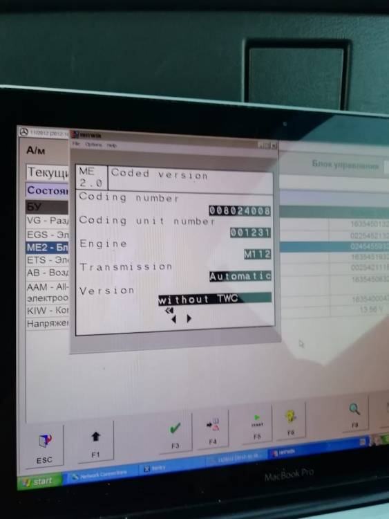

Ребята помогите кто шарит,что сделать,выдаёт ошибку при кодировке

Пардон,я Андрей,нск,владею мл три года,
туда полез в кодировку?пприехал как-то к одному мастеру на прошивку евро2 а он сделал прошивку хз какую там по нулям всё,без катализаторов,хочу доделать норм евро2

0245455932 мой блок вроде

0245455932
  В 02.12.2019 в 18:14, alex00 сказал:
В него встаёт какая то кодировка, только уже не помню какая именно, но в списке ее нет
если только
008044008
если не встанет, значит это именно тот блок, который не принимает ничего кроме родных
008 024 008- это безлямдовая

Он самый
Три кодировки и всё
008104008
W163   EU3EU4_AG_VGB   M112 E32
008024008
W163   oKat_AG_VGB   M112 E32
008061008
W163   USA_AG   M112 E32
А вот для гелендвагенов на него есть кодировка под Евро 2

@Андрей Фартыгин попробуй 008003008
  В 03.12.2019 в 09:11, FSIN сказал:
Это только для блока
023 545 9632
на 5932 она не влезает
