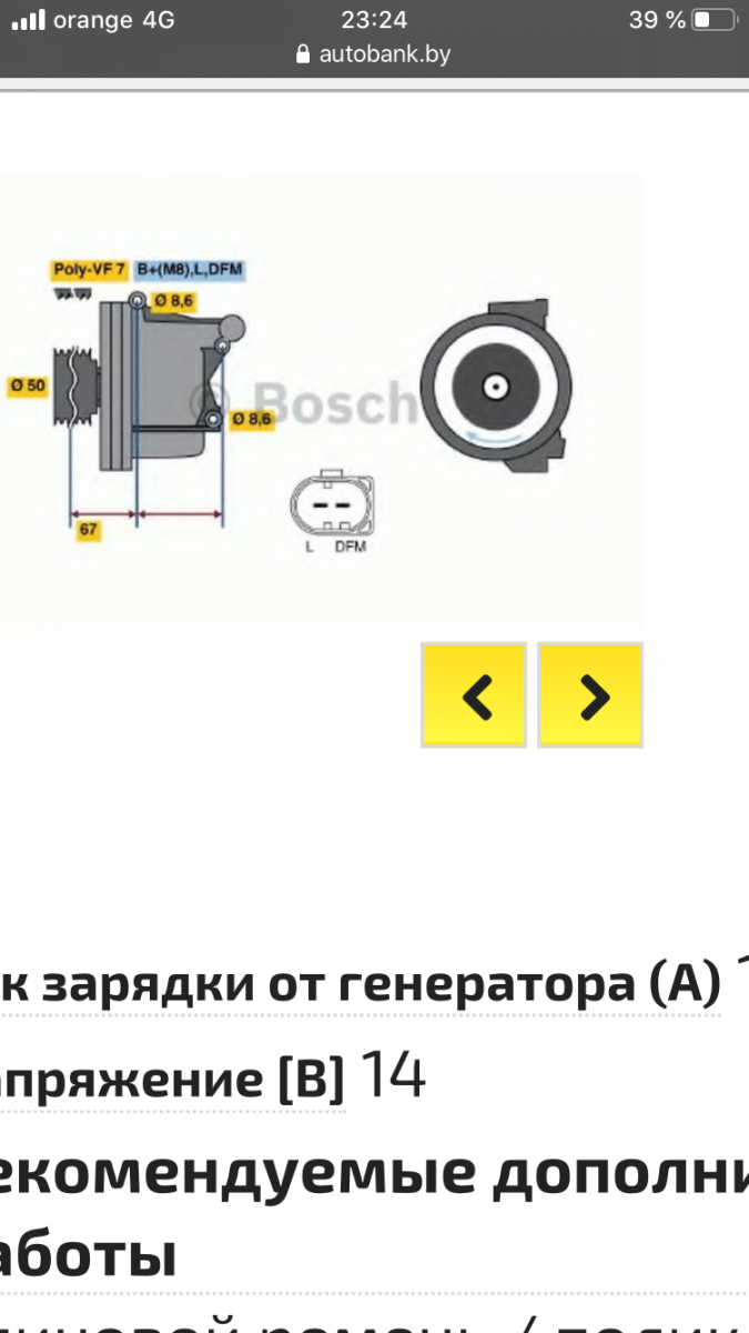

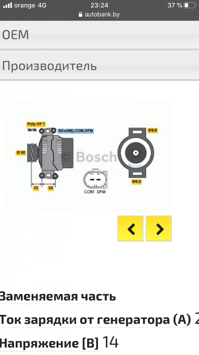

Добрый вечер, может кто в курсе взаимозаменяемы ли генераторы на мл 400 с водяным и воздушным охлаждением, именно управление (возбуждение) . Машина 2002 года стоит гена с водяным охлаждением безщеточный на 150 ампер, работает странно с наступлением холодов ( когда начинают греть тэны)не хватает зарядки акб потихоньку умирает и за пару недель садится, ставлю на зарядку и опять на пару недель... в ремонт отдавал ничего не нашли зарядка в норме. 13,6-13,9 на хх.без нагрузки, а утром с тэнами и попагрейками 12,5 мах. Хочу поставить простой щеточный от поздней версии на 200ампер, разъём двухконтактный вроде как подходит , но обозначение пинов в каталогах отличается.

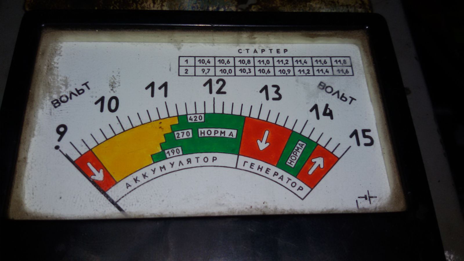

Вот только завел
Ну 13,8-13,9 у меня как бы есть летом и с климатом , но хотелось бы 14,2 конечно, но вот сейчас утром 12,5 мах на хх, на оборотах 13- 13,2

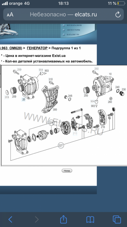

В 4.0 и в 2.7 немного другие генераторы. В 2.7 190А, а в 628 150А., Провода в генераторе от 628 крепятся с той стороны где стоит обгонная муфта (шкив) а в 2.7 с зади. Крепится в 4.0 на трех болтах а в 2.7 на 4 болтах ( по-моему). И ещё в обоих генераторах щеток нет, посмотрите в интернете принцип работы наших генераторов! Я покупал гену у Виталика за 8 т.р примерно 120 у.е. менял сам его потому кое что видел в живую. Если что то не правильно сказал, поправьте!!!
Все верно гены разные, но в поздних 4.0 03-04 годов ставили гену с воздушным охлаждением на 200 ампер, и кронштейн нужен на крепление к блоку я думаю в его сторону. Осталось узнать как он управляется, сколько проводов на фишке и что там.
Обозначение на клемах разное
