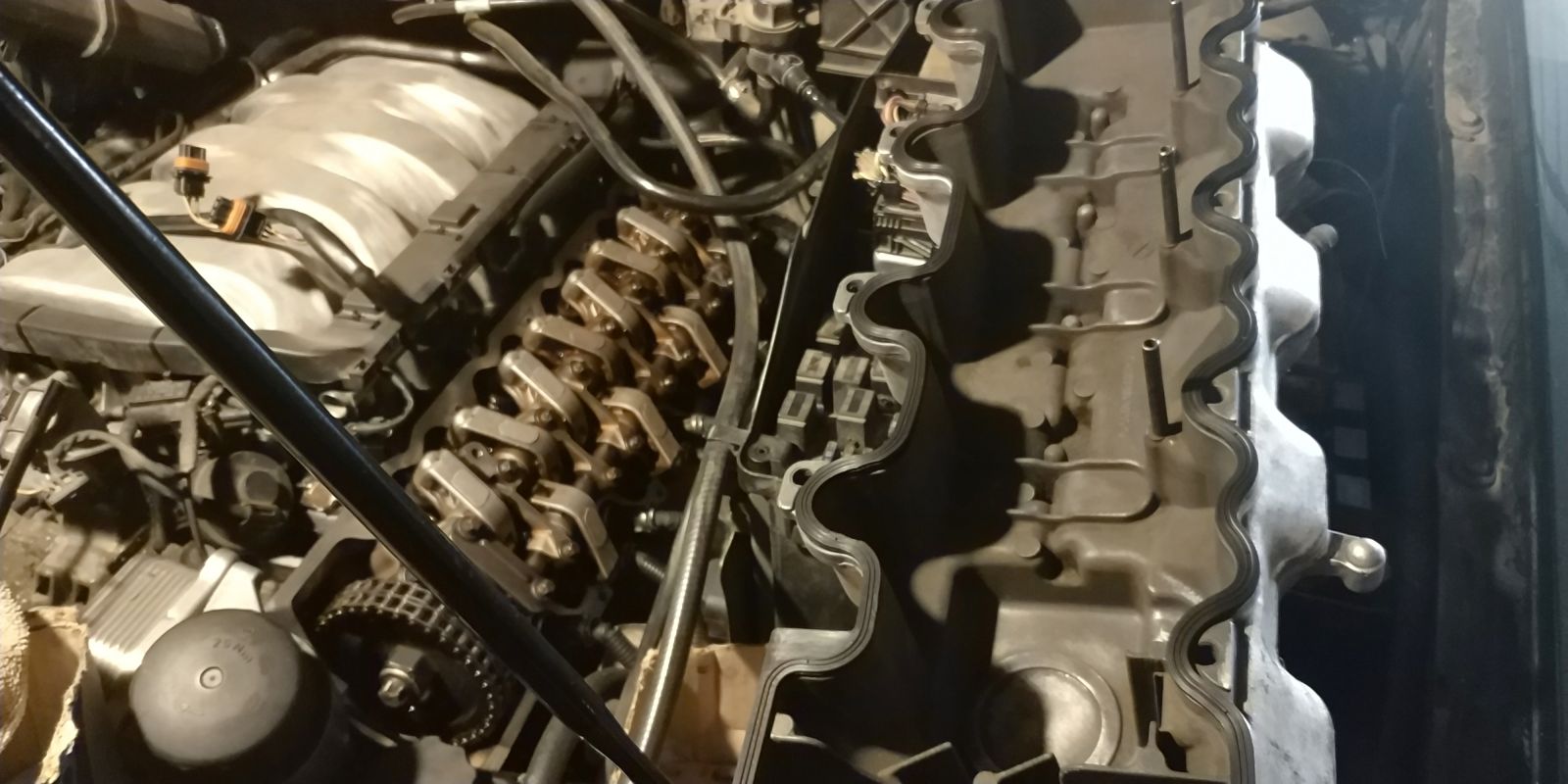

Привет..ребят хочу почистить всякое гумно т.е. вентиляцию картерных газов). Вопрос у меня: 2 клапана, что спереди мотора, если их снять под ними отверстия естественно, так вот в моторе, который был до этого они были наглухо забиты сажей..... Куда эти отверстия идут и как их почистить можно? мотор заменил и не хочу снова такую картину в дальнейшем наблюдать...
Это какналы продувки катализаторов, идут они под выпускные клапана, как правило для чистки их нужно снимать головки, рассухаривать выпускные клапана.
К вентиляции картерных газов они отношения не имеют.
Во общем если они забиты, то смысла их чистить в данный момент нет?
Головы из-за этого снимать точно не стану.

Если они забиты то вылезет чек с соответствующей ошибкой,если только     в моторном блоке эта функция не удалена програмно.

да отрежь их нафиг и дырки заглуши. чистил себе - тоже были забиты. отпилил их нижние части, которые прикручиваются в дырки болгаркой, забил их холодной сваркой и прикрутил, как заглушки. колхозно конечно, зато быстро. но у меня все отключено было давно. и с егр так же поступил примерно.
если ошибок нет, когда разьем с моторчика продувки снимаешь, можешь с ними делать что хочется.

я чистил. полавинешь клапана пополам осторожней прокладку не повреди и очистителем карбюратора заливал в трубку и тросиком чистил. можно к тросику шуруповерт.

Интересно что ты там тросиком начистил, забиваются маленькие  отверстия рядом с ножкой клапана, там сверло то не сразу берёт)
