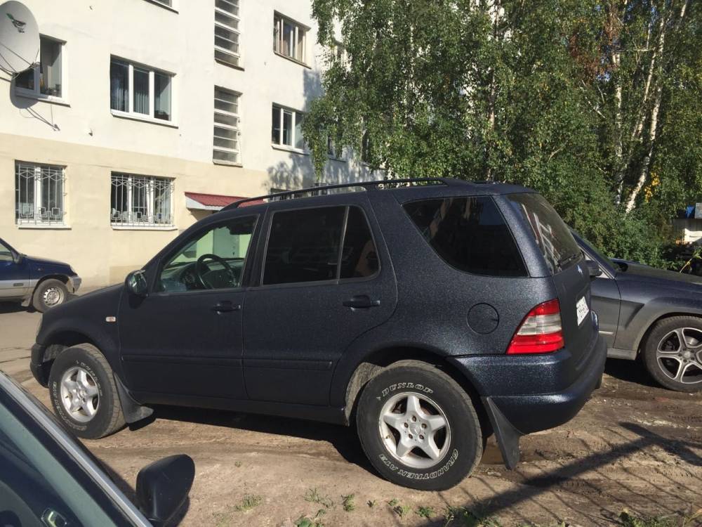

Привет. Я свой крашу Раптором. Причём в чистом поле, электрическим краскопультом. Первый раз конечно "блин комом" , но сейчас уже руку набил. Подготовка минимальна, 800 наждачкой заматовать. Локально подкрасить проблем особых не составляет. Царапины от веток если и появляются, то на солнце сами затягиваются. Ржа которая не сквозная, под ним не ползёт дальше, ну естественно надо обработать. Первый раз на машину (без проёмов) ушло 2 комплекта (1 комплект-4 литра), сейчас на 2 бампера потратил 1,5 литра. Line-x конечно покрепче, но для покраски нужны условия и специальное оборудование.

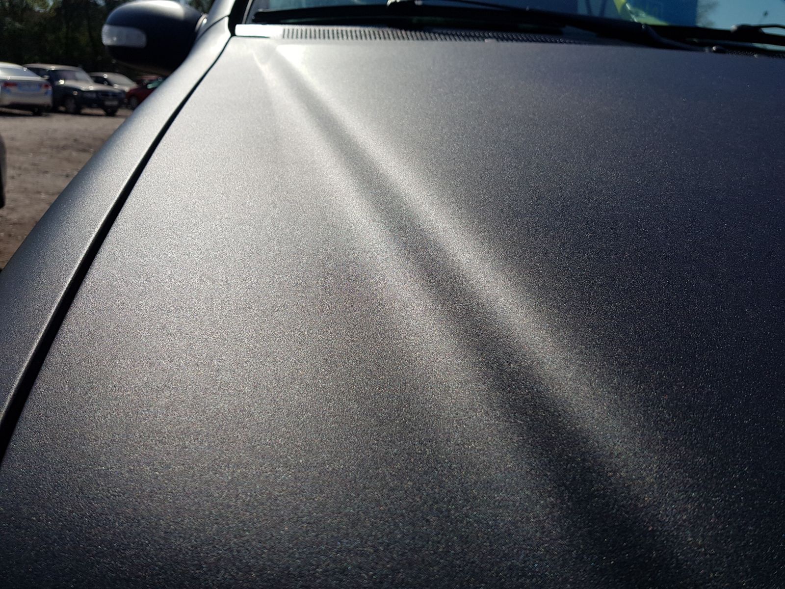

Я свой обливал раптором,
Но подготавливали как и под обычную краску,  жучки убирали грунтовали и тп.... у меня капот сильно жучковый  был.
Почти 5 мес.на рапторе тьху тьху, замечаний нет
Красил маляр так же в подобии камеры-где и обычно красит, может и лишнее но делали как для себя

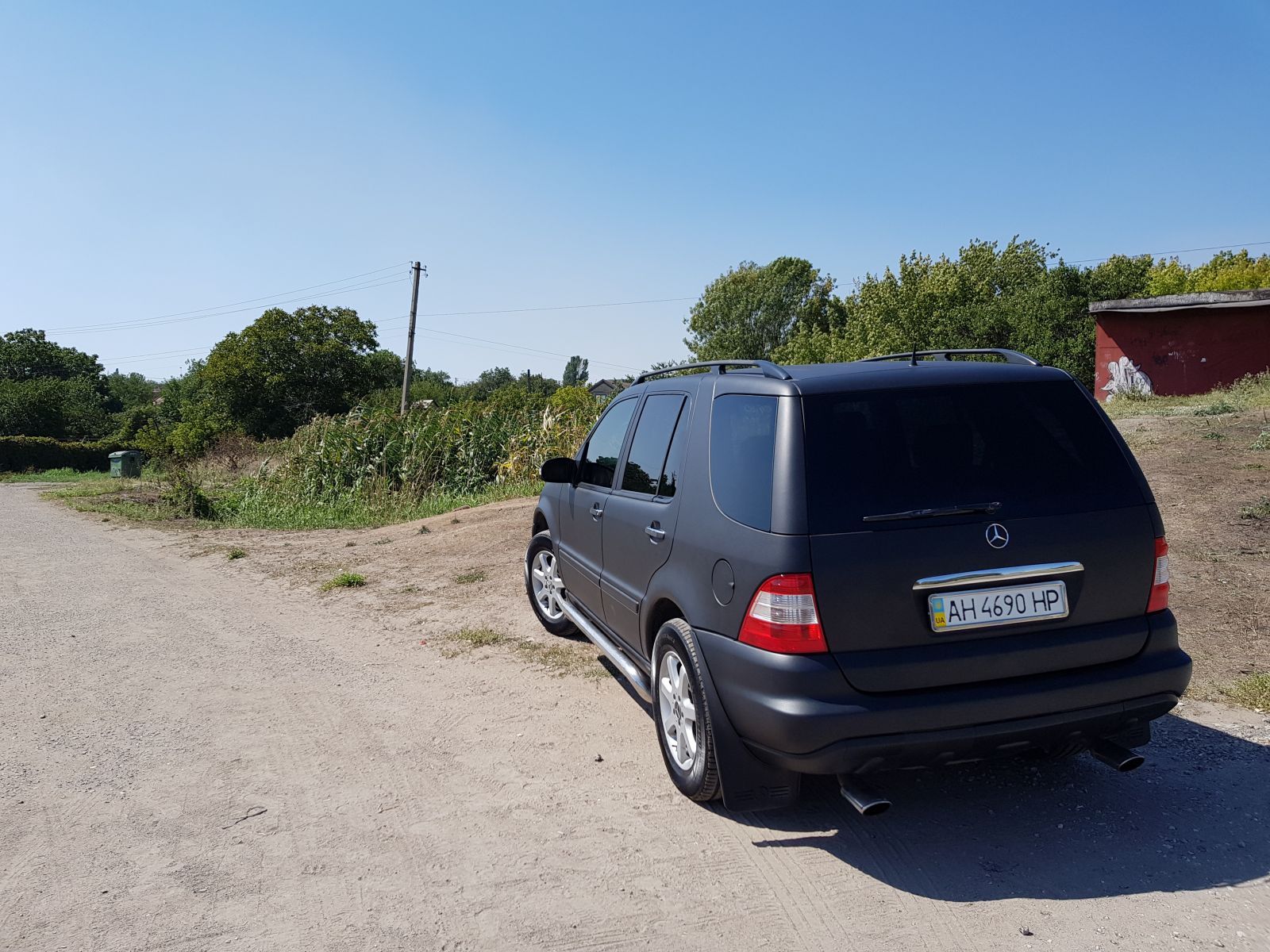

Вот забрал с покраски.
Машинка освежилась.

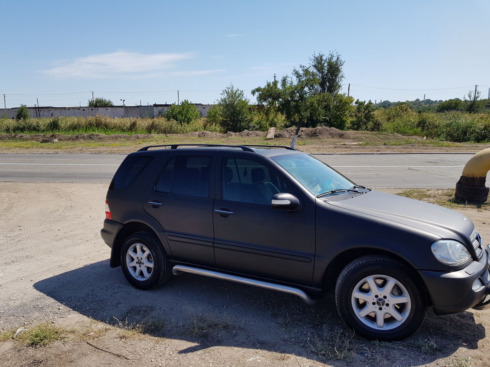

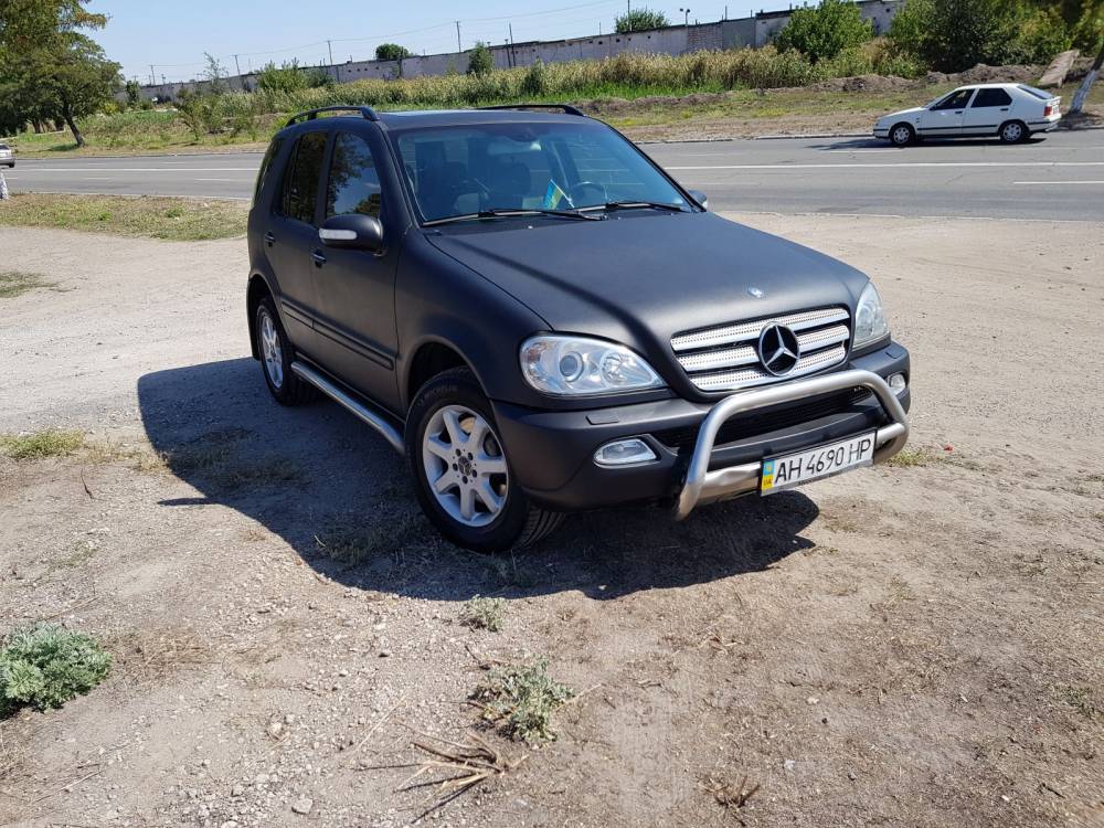

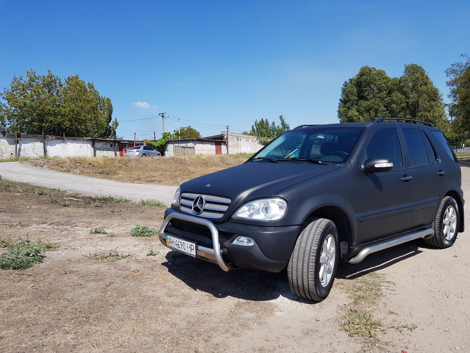

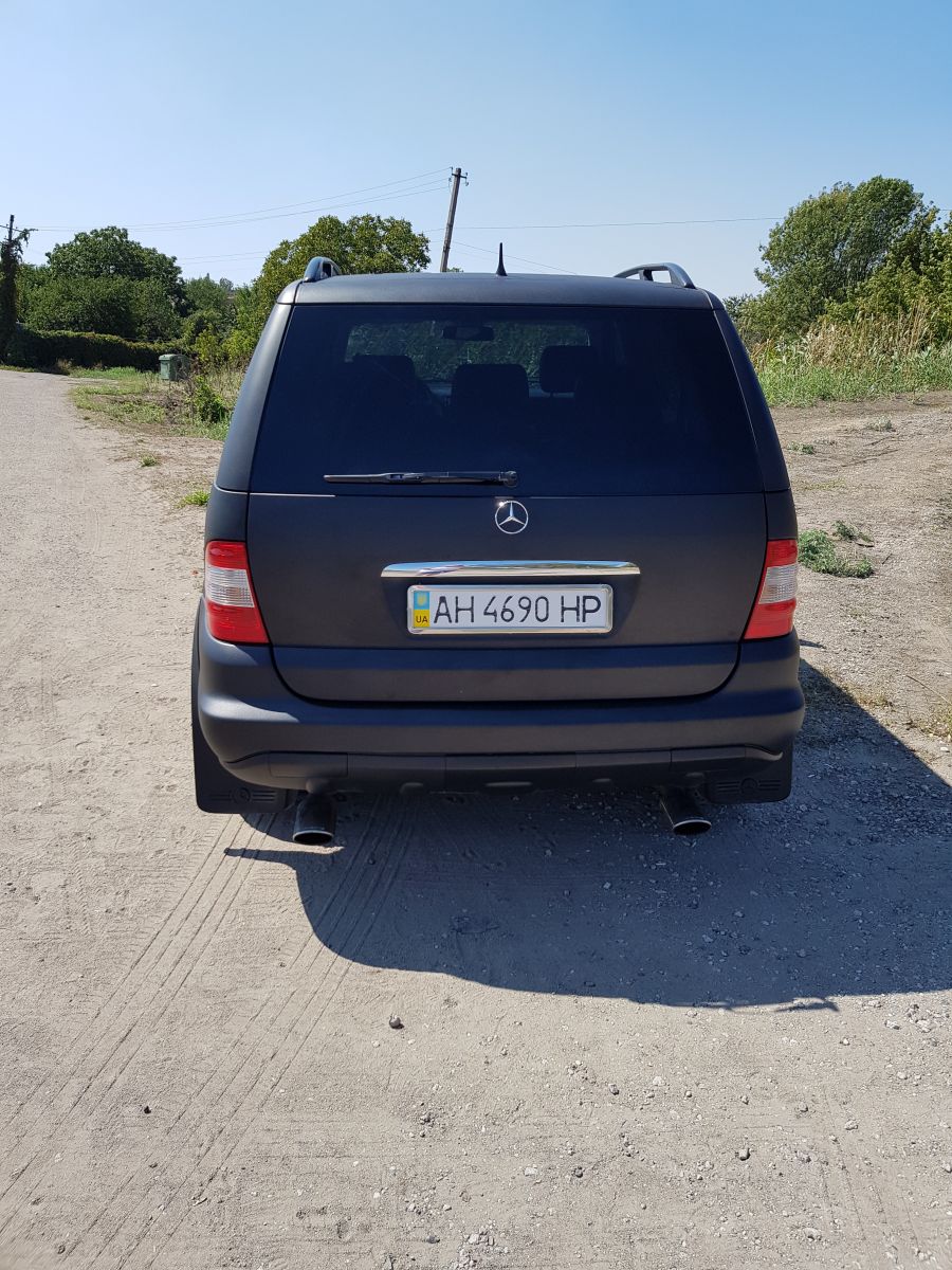

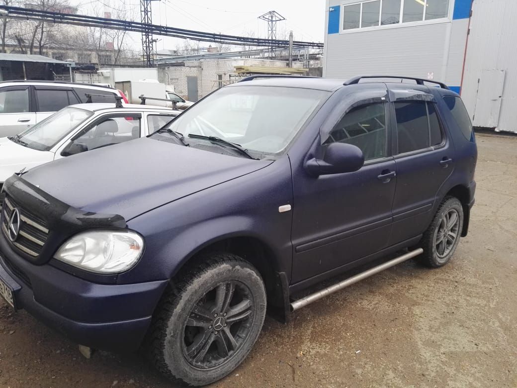

Летом красил в Титан. Покраска полностью, весь кузов с проемами, двери снимались, разбирались. Перед титаном кислотный грунт.
Красил не сам, отдавал специалисту, по времени месяц.370478141__viber_2019-08-22_15-46-39.thumb.jpg.b485e31fd843223ee7bab049d60fabfb.jpg1.thumb.jpg.dd08cf77bb3602d5a1c2f0f007840a1f.jpg
И мои старые фотки) щас такаяже невыгорела, непоцарапалась
:ges_up:
