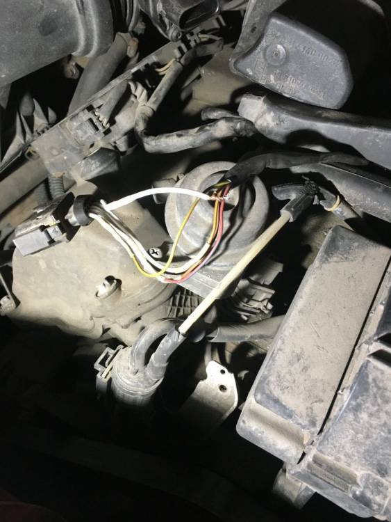

Вообщем всем привет ! Оказалось все намного , с одной стороны банально с другой  хорошо что  еле заехал к товарищу в гараж глохла( он занимается ремонтом) . Подняли капот сначала все посмотрели -завожу заводится и глохнет . В итоге оказалось то что на фото! Предыдущий хозяин видимо менял разъём , там все запаяли с термоусадочными трубками и замотали в основную косу как положено! Поэтому мы ничего не обнаружили когда подключали компьютер. А оказалось что на одном проводе образовался обрыл и термотрубуа его держала то он соединялся то обрывался видимо от нагрева!  Вообщем соединили и  все хорошо! Прокатился пару кругов , нормально!
вообщем пока все хорошо. Спасибо всем кто откликнулся!

Это мы соединили временно и я прокатился по кварталу! Затем все спаяли , но нужно найти новый или б/у штекер с родными проводами, на фото почему то они все белые и сечение не то как в проводке.
  В 13.11.2019 в 17:13, fredi31 сказал:
Это оригинальные ремонтные мерседесовские провода, только они по технологии спаечными гильзами соединяются. Рад за тебя, что всё нашлось. Удачи.
