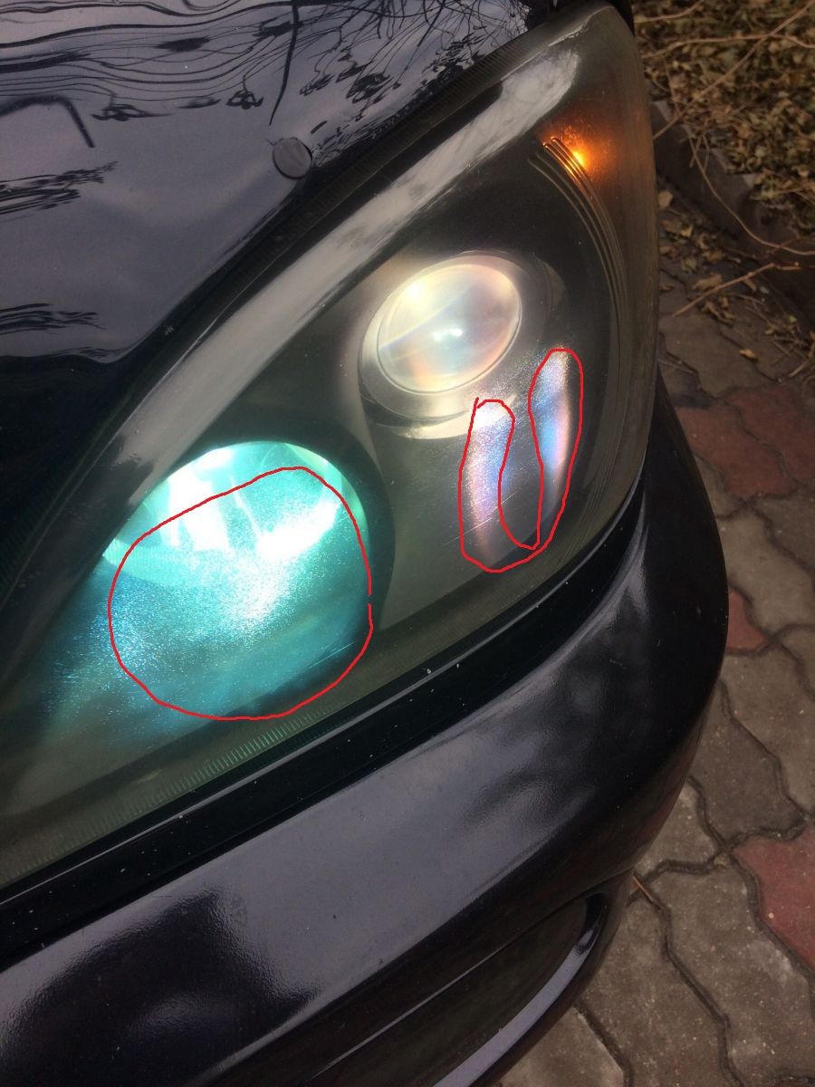

@БулВиталий вот на ваши фары смотрю, и видны мелкие царапки на пластике(стекле) странно, но! я хочу эффект от стекла что б оно пропускало пучок света, и на стекле его не было
вот обвел, не нравится мне это, хочется что б максимально стекло было прозрачное как будто без него

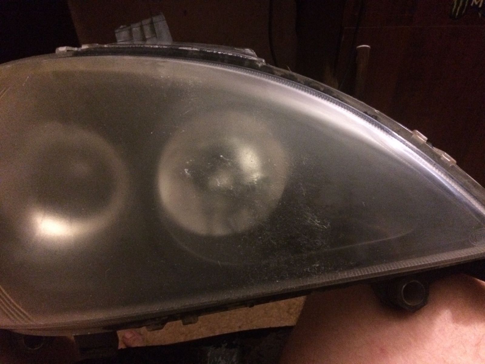

вот, но еще не дотер клей, но суть в том что мои стекла уже в паутинке, и с этим ничего не сделать! вот я и думаю есть ли смысл что то мутить с ними, может заказать с китая те стекла? они то по сути в идеале будут, во всяком случае лучше чем мои

вот такой эффект стекол я хочу себе сделать, но думаю уже не с моим пластиком
@СУПЕРГЕН всё! так и понял! тогда вообще не проблема! сам сделаю :) ахахах а потом на помойку эти стекла) и закажу с китая небойсь, я вот сейчас хочу снять клей, потом думаю снять пластик, и из нутри что то с ним сделать только не знаю что и как, что б не убить а потом уже снаружи наждачкой и лаком задуть
