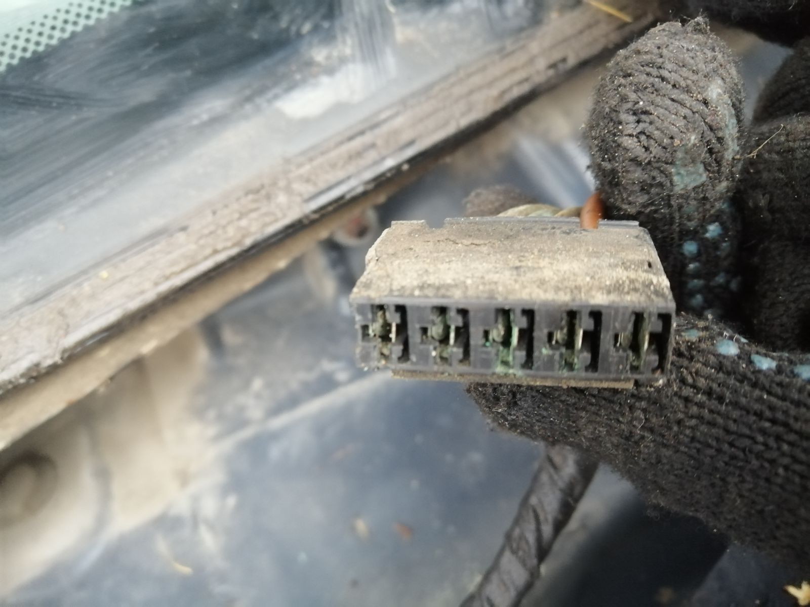

у мну на обеих машинах был тупо разъем.
но мазал всё-равно если уж забрался.

если бы по моторчику постучать и они заработали, то может быть и моторчик. но на 100% не могу утверждать т.к. я до моторчика не добрался, а ручкой отвёртки по штырю на который поводок прикручен, стучал и дворники "заводились". но у меня, как оказалось, дело в разъеме было.

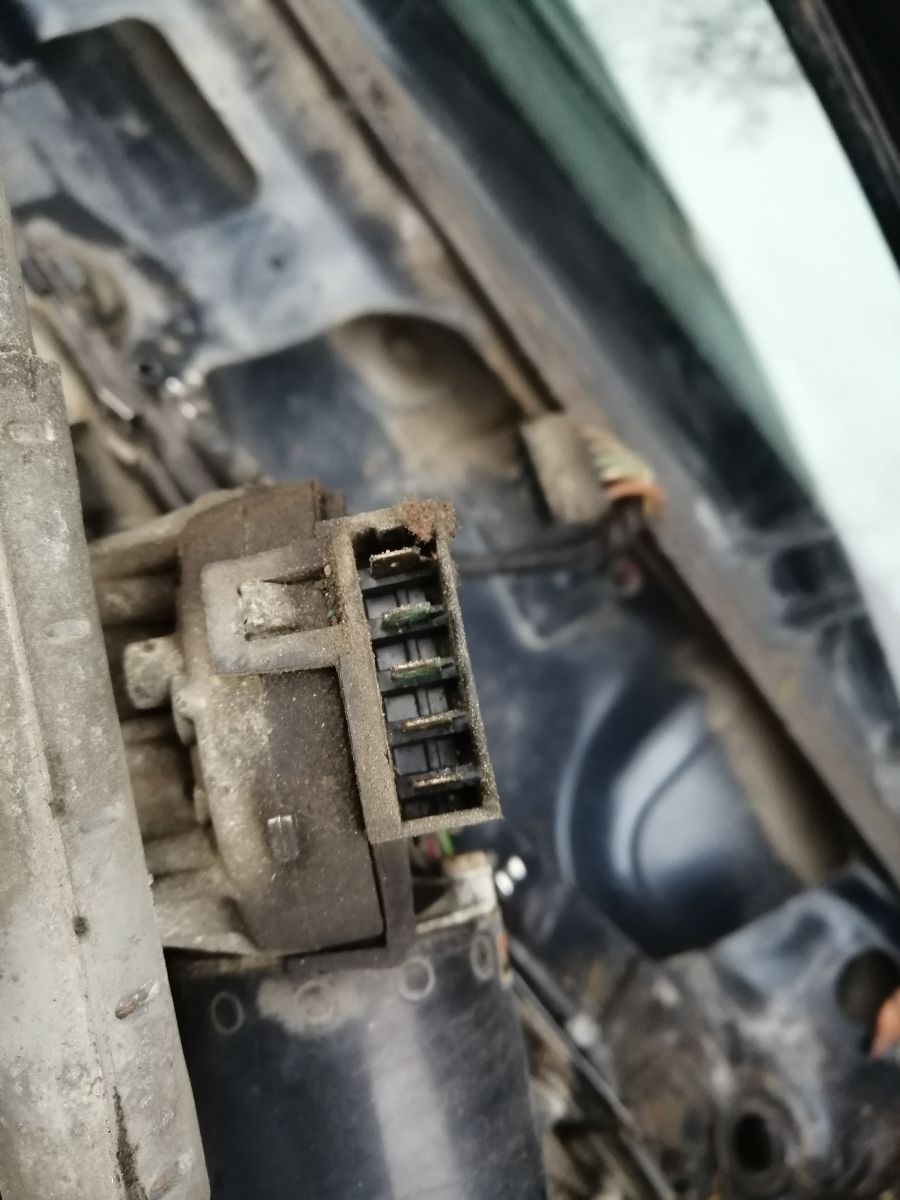

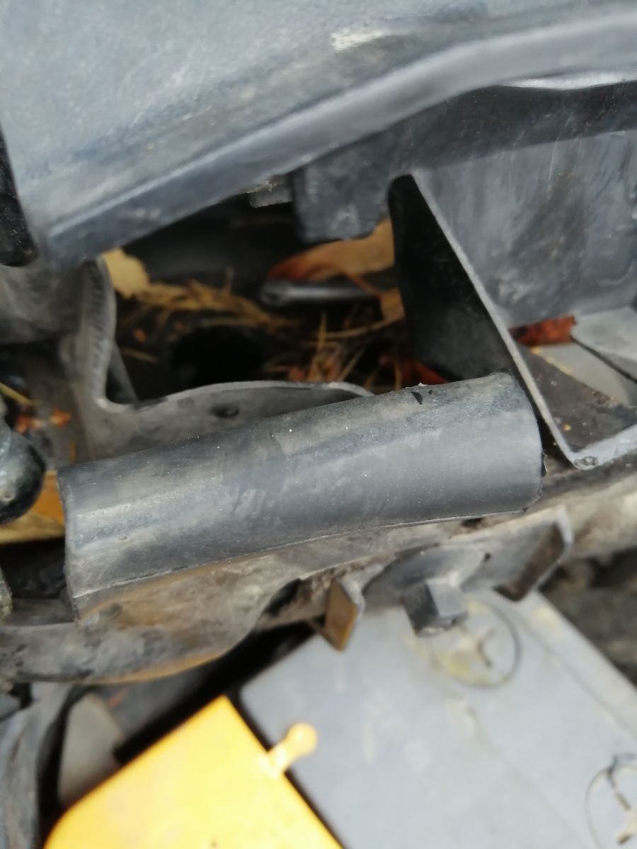

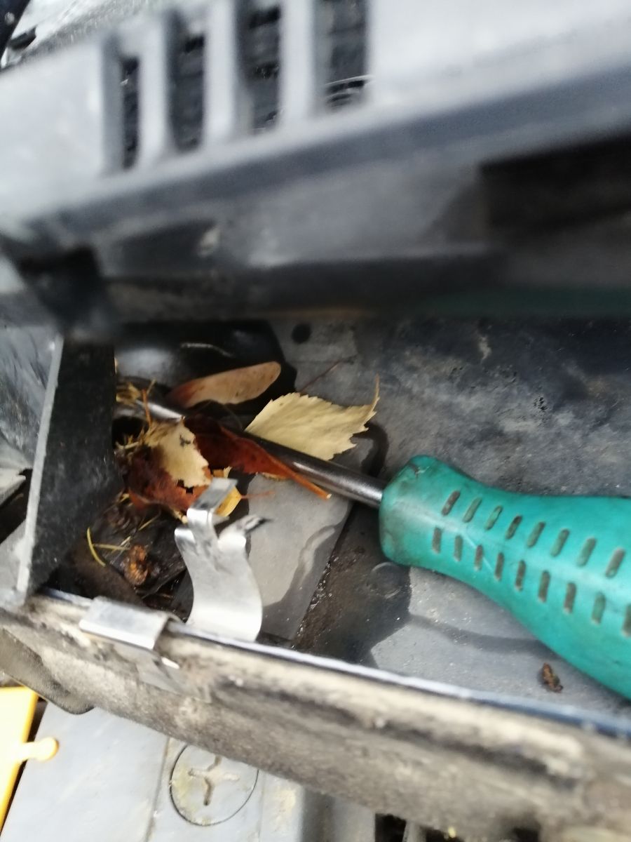

Все доброго вечера, нашол причину, дворники не работали, забитый слив, вода попадала  под фишку моторчик дворников, все прочистить, весь механизм дворников помазал графикой, после проверки дворники стали лудше отрабатывать, всем советую промазать и прочистить сливы воды, всем спасибо кто подсказывает, фото ниже кому интересно.
