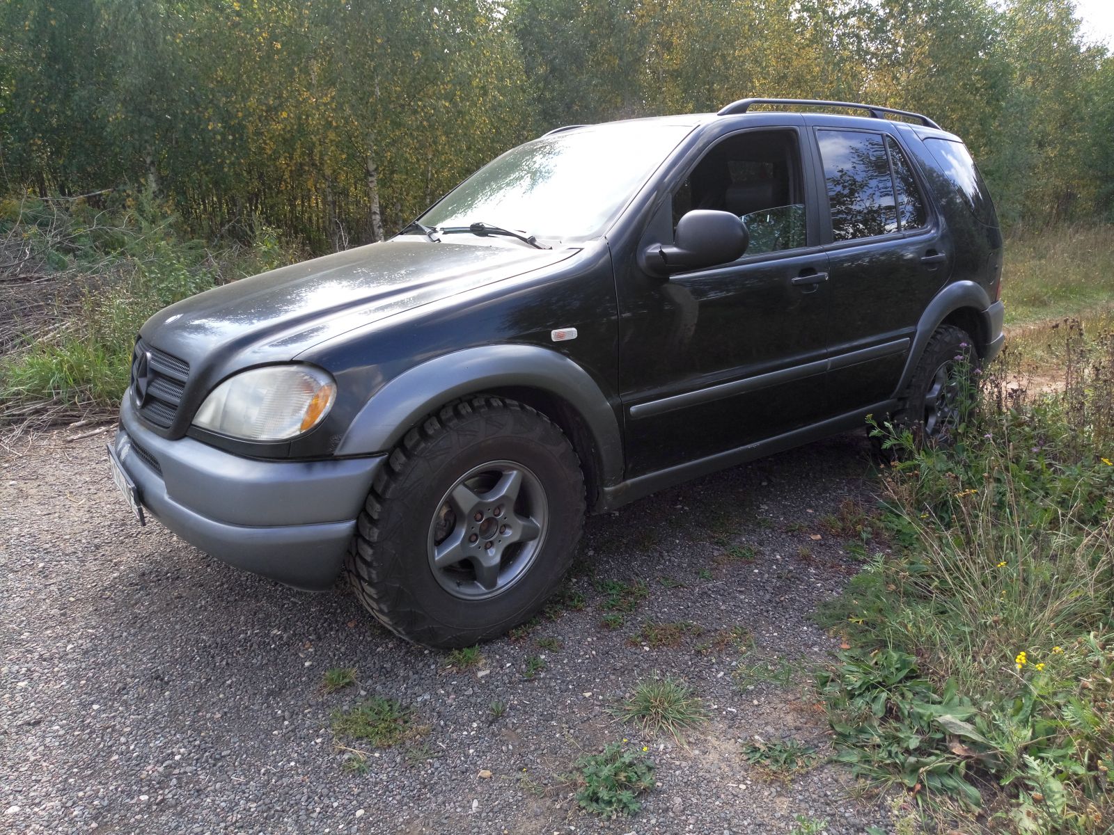

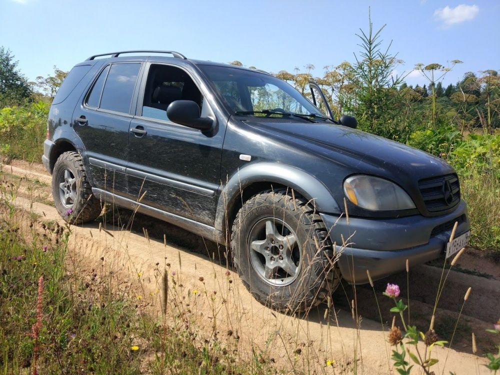

У меня стоят  KUMHO ROAD VENTURE MT KL71 265/75/16 на родных дисках

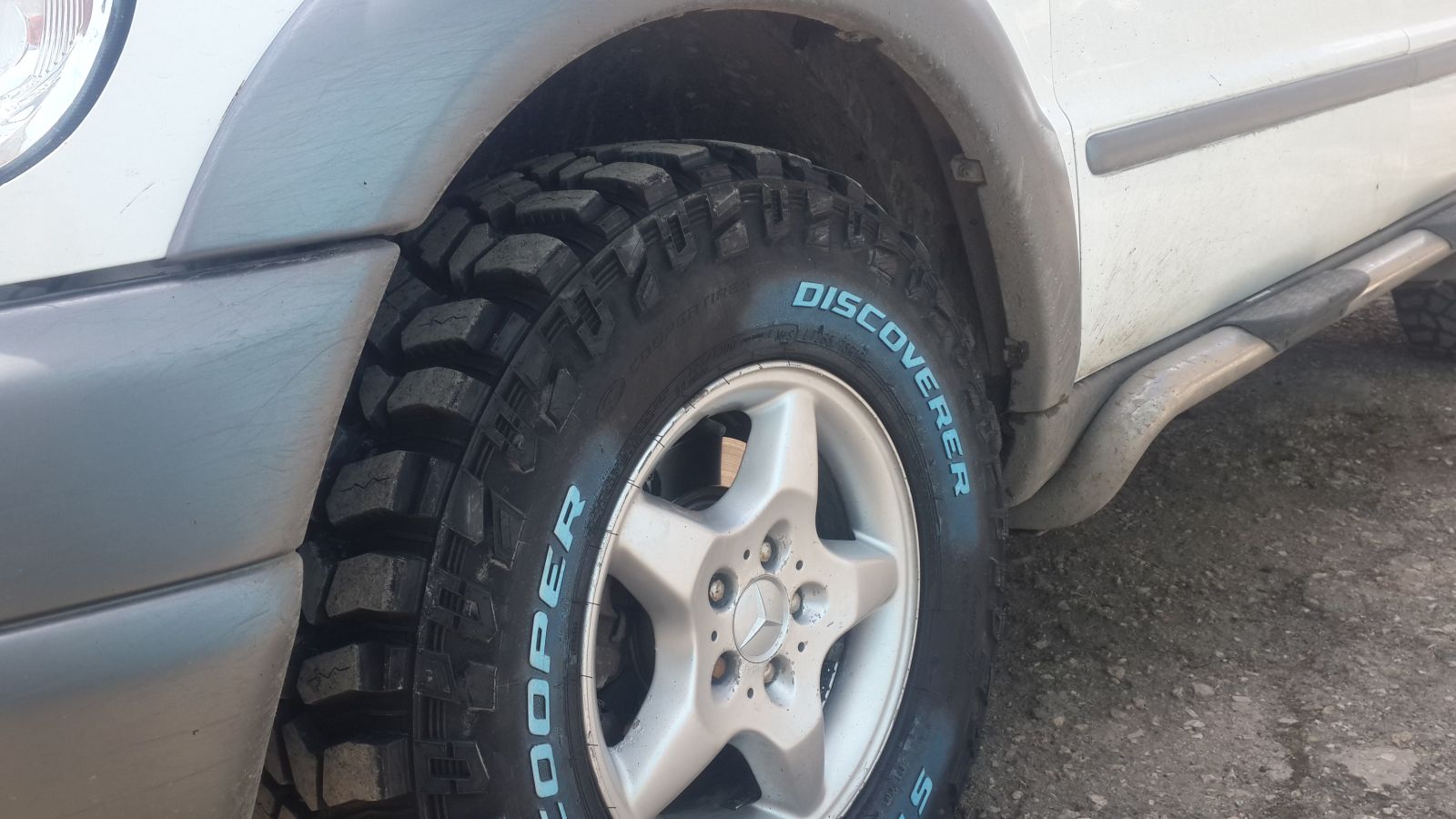

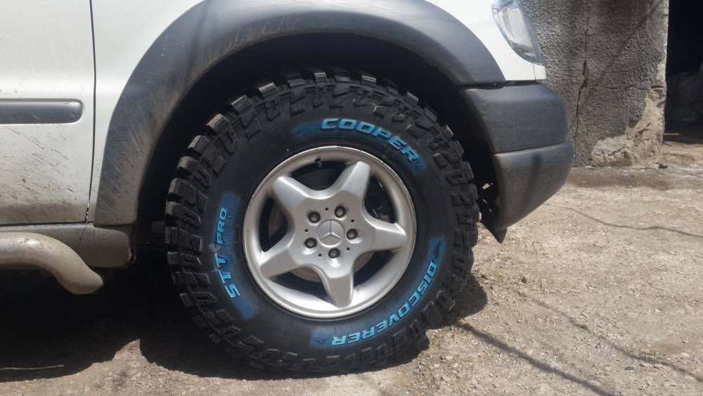

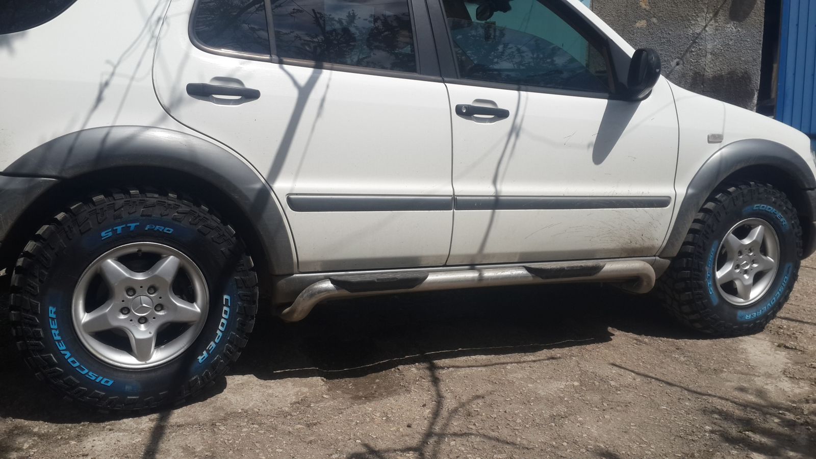

У меня стояли cooper stt pro в этом размере. Иногда чуть цепляло за крылья. Могу фотки поискать если остались
а можете фото сделать как смотрится на них и месте сколько в арках осталось?
да найдите пожалуйста фото, буду очень признателен!

Пожалуйста
  В 25.10.2019 в 06:48, Rushar сказал:
Пожалуйста
Огромное спасибо!!! просто огонь смотрится!!! без проставок, просто стали и все? не задивает ничего да?
  В 26.10.2019 в 17:48, Fylhtq сказал:
Без проставок, просто стали, не задевает

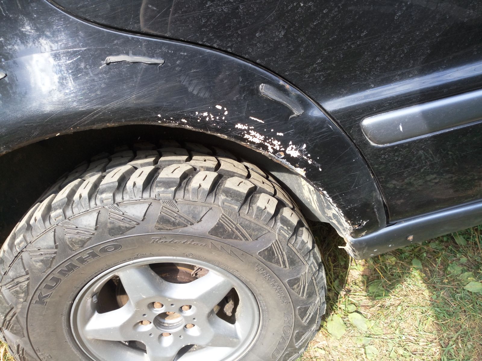

  В 22.10.2019 в 10:53, Fylhtq сказал:
Единственно при большой загрузке задними шинами посрывало крепления расширителей, сажал их потом на герметик
