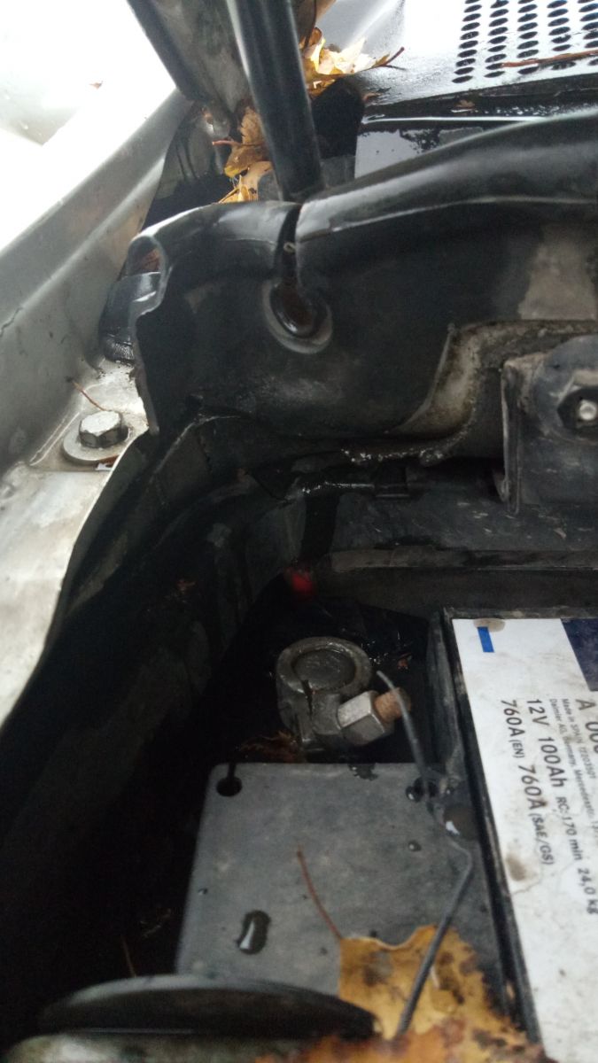

Резинка в нижнем углу жабо течет.
Приветствую! что делать? подскажите решение проблемы?как резинка должна стоять?капает на аккум:o спасибо!

кмон, но только когда заливает аккум мне не по себе
Кажется дренаж забит,я палочкой от суши прочистил и года два уже не парюсь
Резинку на герметик посадить.

Да, герметик отлично помогает.
