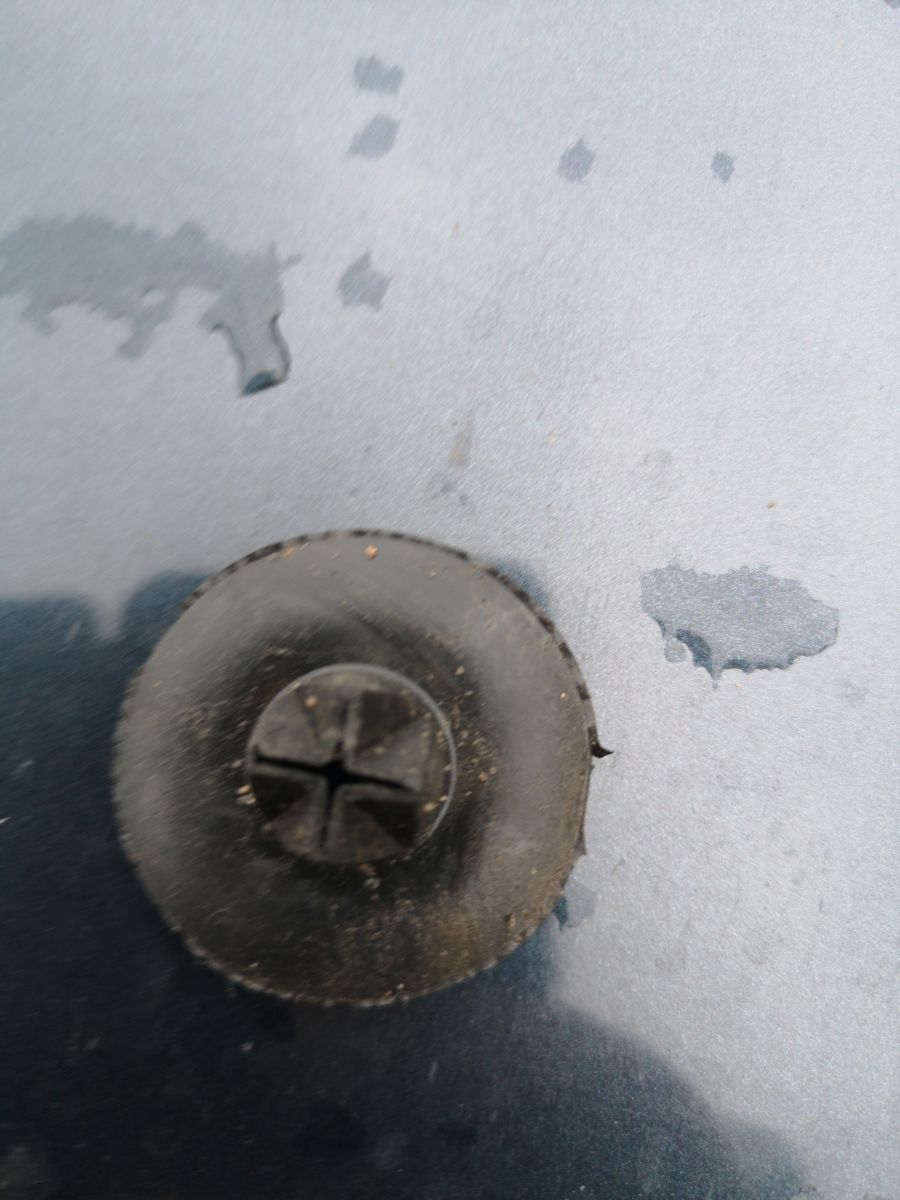

20190930_102148.thumb.jpg.f8beabdbf0aa052175e2d0062bf612bf.jpg20190930_102131.thumb.jpg.1ef5debc94773429835b6ce7e27a3d42.jpg
Вот Лёха и фотки кинул , где нижние отвертия , а боковые под порогом самим

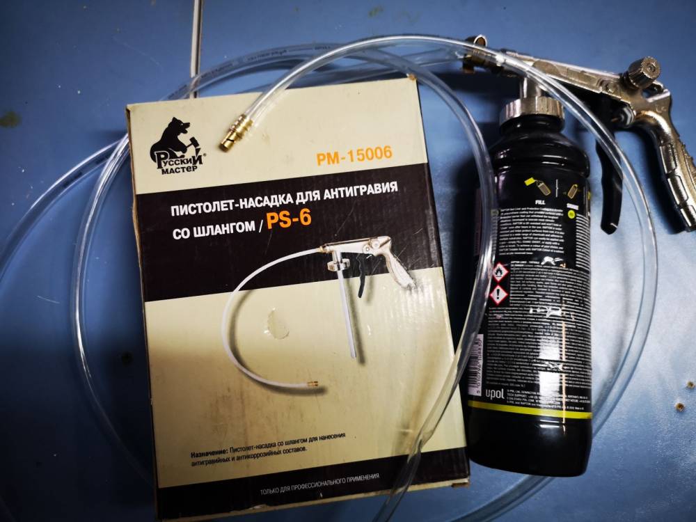

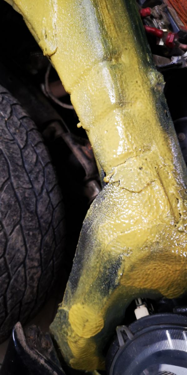

Через задние сливные отверстия, сделал только до середины порога. Там походу перегородка-усилитель. Заодно пролил арку заднего грыла. На фото пистолет с длинным шлангом. С таким не получилось, смесь застывает, пришлось укоротить. Грел и смесь и пистолет феном. Передие части порогов позже буду делать, надо брызговики снимать..... Заодно фото заглушки с номером.

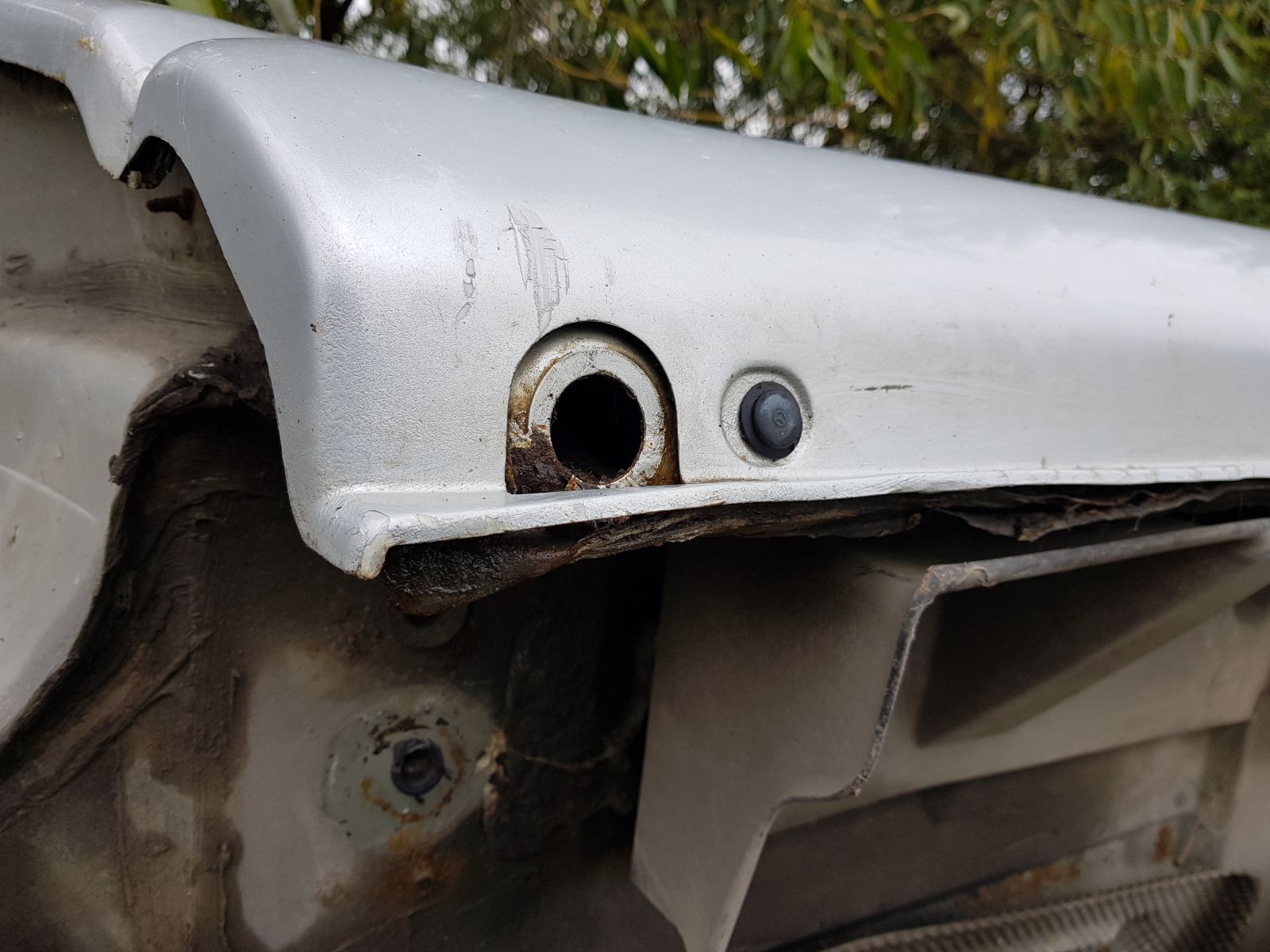

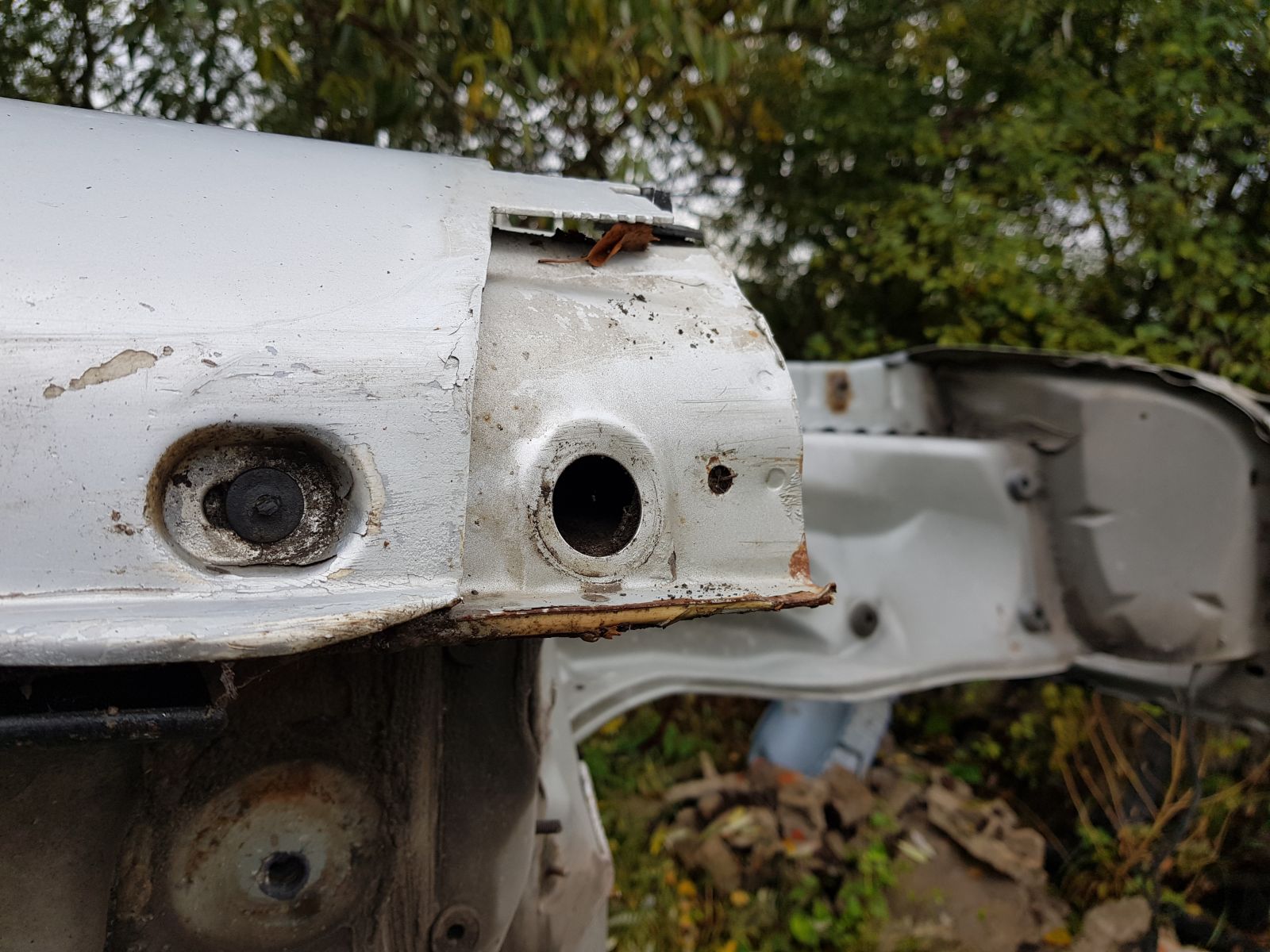

лучше сдернуть пластиковые накладки  и ужаснуться ржавчине. брызговики может отчасти спасают.... у меня нет. снял - там спереди и сзади земля между пластиком и железным порогом + еще на пластике есть выступы-ребрышки которые протирают краску и она там пучиться начинает и со временем лезет в дверных проемах в щели меду пластиком и железом. а так ржавеет самый низ порога и дырки куда пистоны вставляются нижние.
