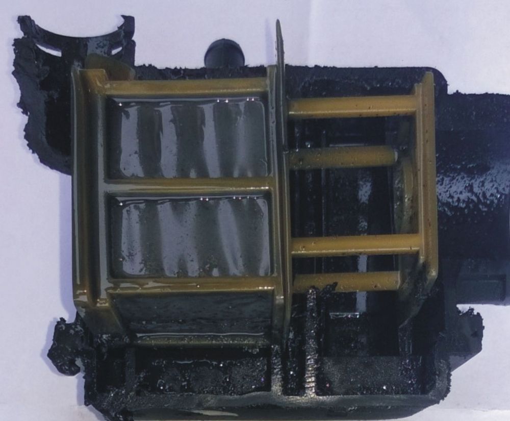

Фильтр находится в бачке.

понятно , разрежь свой старый бачек и увидь что там , а кусок пластика с дырками никогда фильтром не считался , или может что то не так
могдно назвать только грязевик от больших кусков , а вот пыль от трения гуляет как ей хочется , и избавтися от нее тол ко хорошо вымыв систему

так вот писат можно все , а лучше прежде подумать , фильтр , там отродясь фильтром не пахнет , стоит сетка для того чтобы ты когда льешь и туда ничего не влетело , фильтра иногда на систему на шланги колхозят но они на короткий срок чтобы собрать муть и потом снять , но всеравно так чисто не соберет чем как вымыть систему

@ТашКЕНТ @Anton050  всё правильно, в бачке фильтр из очень мелкой сетки, а дырки у кого то в голове видимо

а не могут у многих быстро умирать китайские насосы от того что их меняли не промыв систему предварительно и не заменив бачек ?
и именно оставшаяся стружка и убила новые кытайские насосы? да и с рейками наверняка такая же история
насосы большинство и мрут от грязи , помыть это не жижу сменить разок , многим просто промыть хорошо помогает
