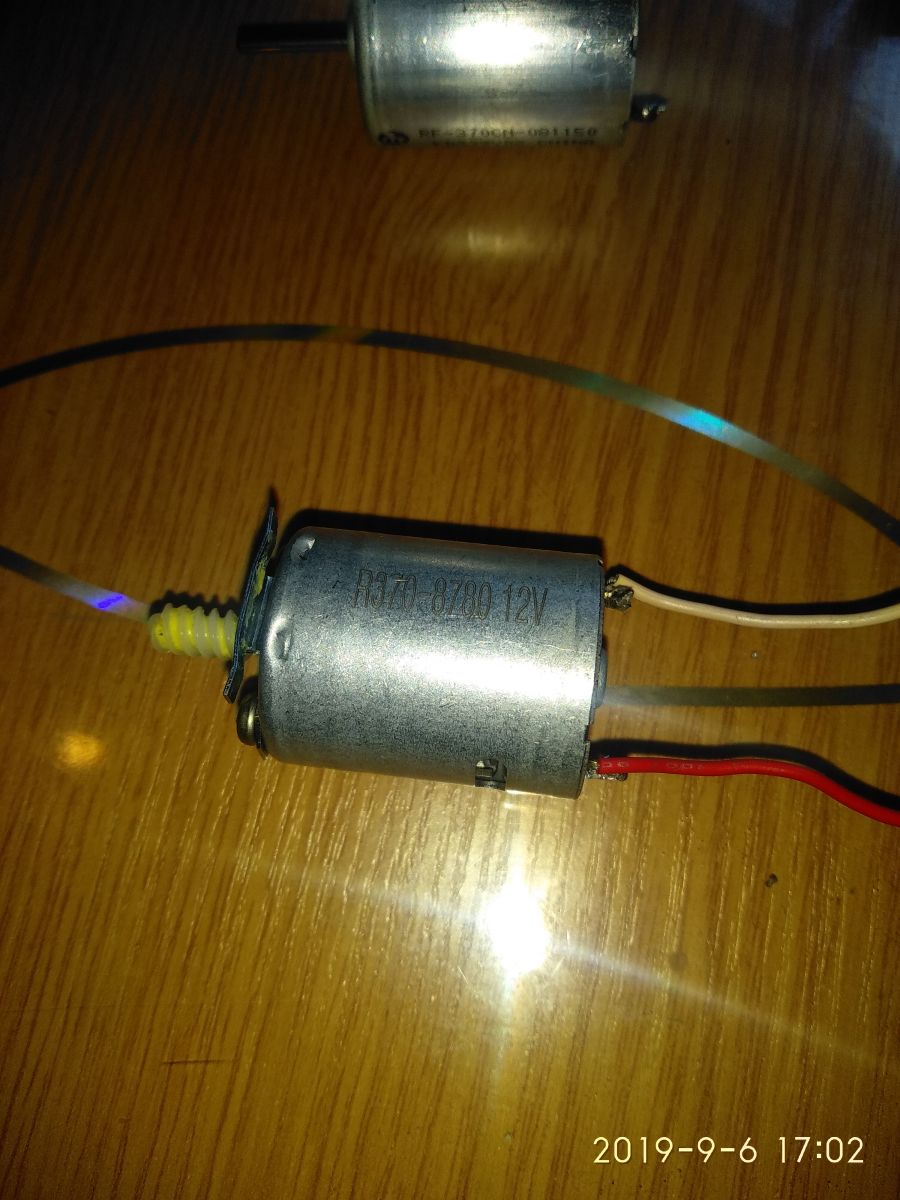

Я себе ремонтировал на неделе, поставил туда электродвигатель (подобрал похожий по параметрам) стоимость 180 руб. Пока работает. Еще есть вариант убрать этот моторчик, и поставить тросик. Поищи по форуму, есть видос.
