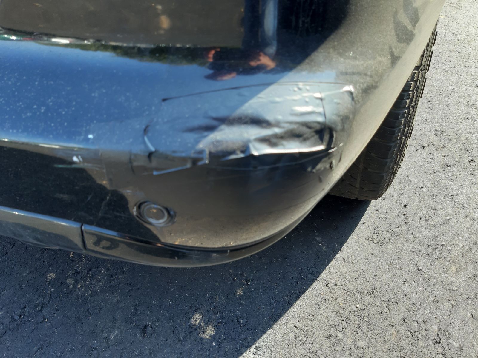

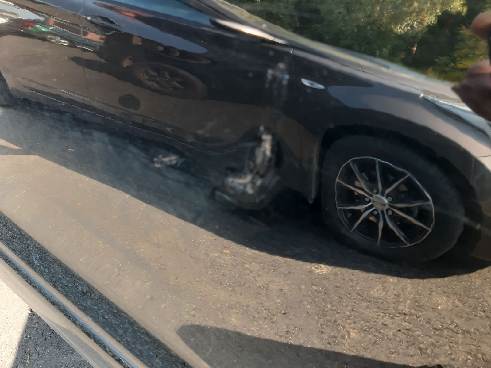

Это состояние на сегодняшний день
@Мерс из Зелика пескоструить будешь?
:blink: честно, не знаю что на это ответить. На настоящий момент обьехал 11 маляров, пескоструй никто не предлагал. Пока есть еще неделя с небольшим на осмысление и выбор..
