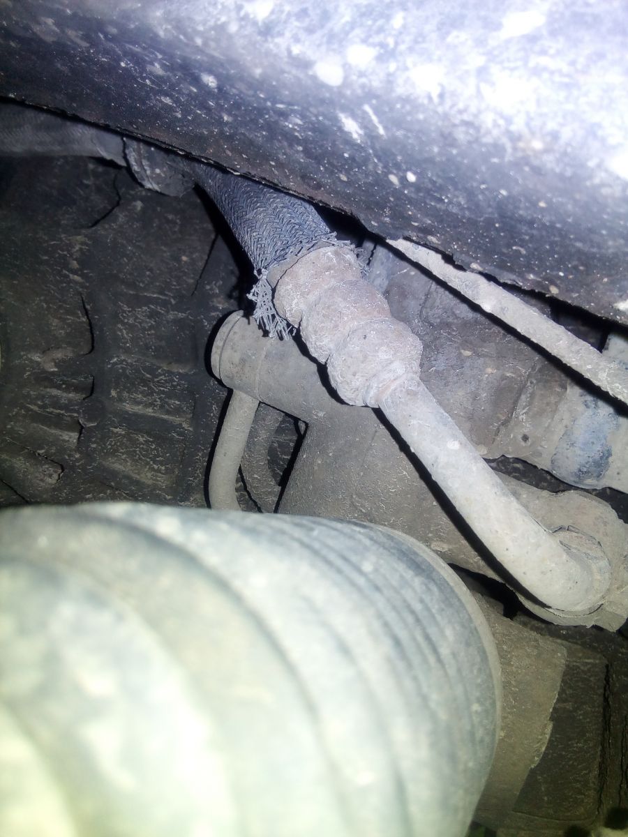

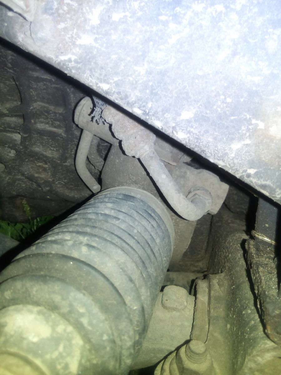

Добра всем! Подскажите
У всех так шланг торчит?
Или мне что то намутили? С вод стороны переднее калесо, морда немного просевшая,
Ну вроде несильно трет пыльник
Изменено пользователем Alex_Arrt

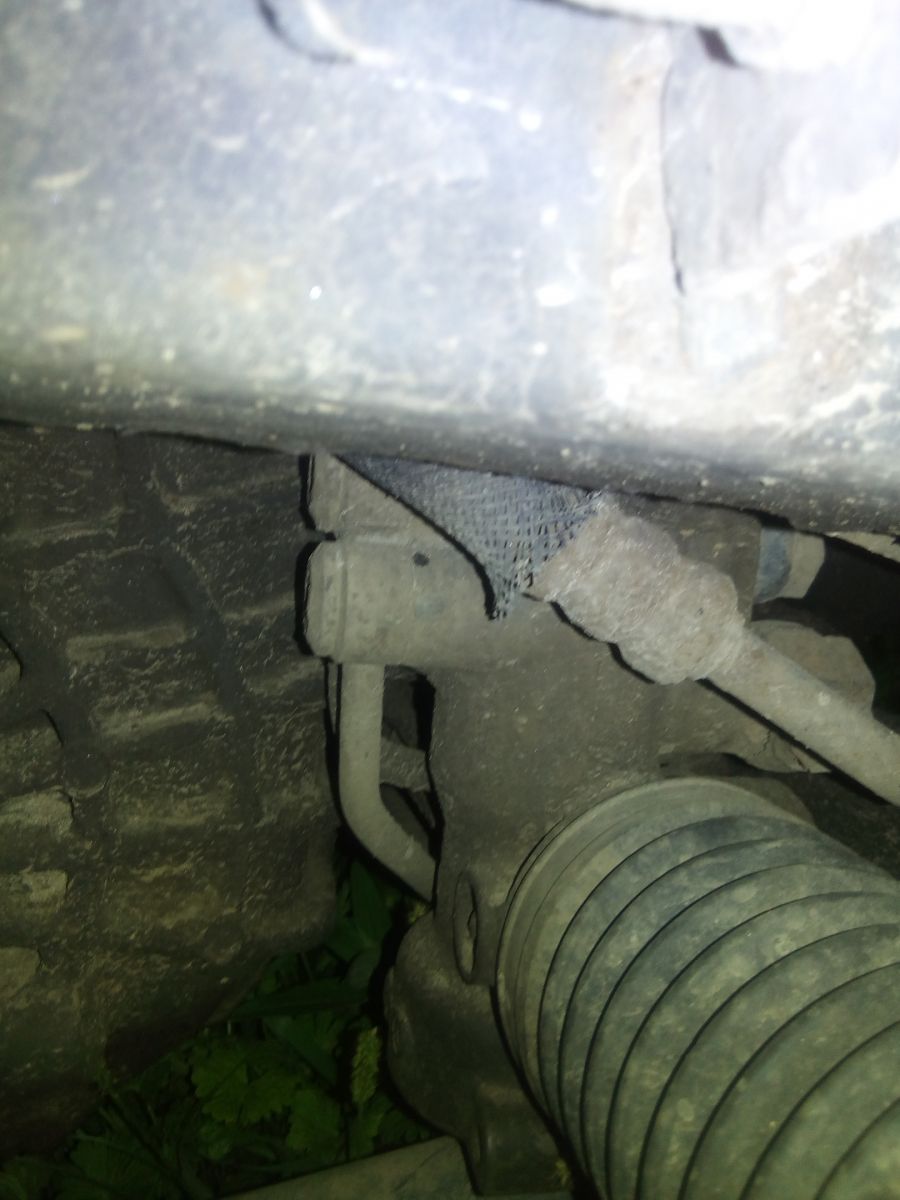

У меня вот так
Надо подогнуть немного. Материал трубки мягкий. Только аккуратно, без фанатизма. :)
Не надо ни чего гнуть, надо отпустить чуть трубку, приподнять её и затянуть.
Спасиб соклубники, ок отпущу и подниму
